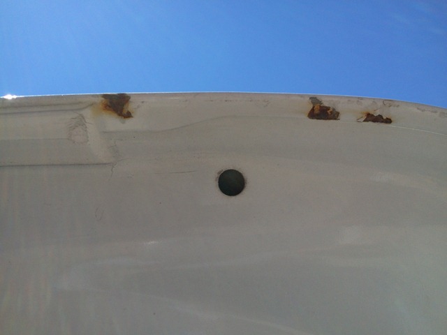

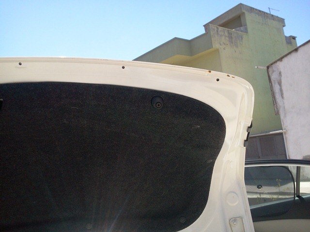

2.5 yaşını dolduran cenevarda baş gösteren olumsuzluklar.
- Bagaj kapağında oluşan küçük paslar.(Hasar kaza yok bagaj bölgesinde)
- Hız sabitleyicisindeki dalgalanma sorununun halledilememesi
- Sunroof un çalışmaması (sigortası patlamış)
- Far yıkamanın içten hortumunun iki kere çıkması
başka yok..
Bursa servisine pas için götürdüm, darbe aldımı dedi yok dedim boyacıyı çağırdılar iki fırça darbesi tamam dediler. :)

Bagaj kapatılırken darbe almadıysa eğer (sizin bunu anlamanız biraz zor) kesinlikle üretim hatasına giren bir olumsuzluk...
Yetkili servis görevlilerimiz daha detaylı bilgiye sahiptirler... Yoksa benim 20 yıllık aracımda böyle paslanmalar, dökülmeler yok...

Walla benim bildiğim hiç vuran çarpan olmadı. Bagaj kapağının iç tarafında zaten, ön tampondan iki kere yedim vurgun ama arka tamponu gören olmadı çok şükür bu güne kadar Allah korusun hepimizi.
Küçük bir vurma esneme olmadı. Belki bagaj kapağını çok sert vurunca zedelendi onu bilemem Ama sert kapatmalarda değececk gibi bir yer de değil gibi.

arkadaşlar mazdalarımızın boyası malesef diğer japonlara göre biraz zayıf nemim gördüğüm bu

Walla darbe çizik bir şey olmadı hafif dokunma bile olmadı belki oralara hiç elim bile değmemiştir, iç tarafta zaten. Ön tekerlerin su-taş attığı eteklerde bir iki nokta görmüştüm tekerin fırlattıklarından olabilir demiştim ama bu ne o zaman
Bence boya meselesi
Bu bölge arka camdan gelen suyun tahliye yolunda bulunuyor, su çok durduğu için ve nemden olmuş olabilir.
Oranın üzerine direk iki fırça darbesi atıldığında çözüm üretilmemiş olur ve en kısa sürede yine pas ve sonrasında çürüme oluşacaktır. Bu sefer oluştuğunda araç garanti dahilinde de olmayacaktır. O pasın temizlenip yapılması gerekmekte.

çok şaşırdım!bende 2010 kullanıyorum ve daha ilk günkü gibi.herşeye rağmen araçlarımızı yıkadıktan sonra kapı içlerini v.s. güzelce kurulamanın faydalı olduğunu düşünüyorum.

Çok ilginç gerçekten bence bir an önce başka bir servise veya mazda tr ye bildirin durumu..
