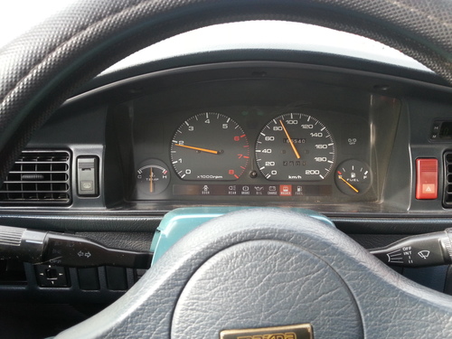

araç seçimimi genelde buna göre belirliyorum son vites 3.000 devirde en az 120 km olması ilk baktığım nokta 4.vites de şöyle bir fotografım var : Krdod7.jpg
    Çok ideal bir oran, yakıt ekonomsii bakıındanda önemli, benim araç 3000 devirde 3. viteste 80 yapıyor , zaten 3 ileri vitesdir, benim ortalama hızım 90 km dir şehir dışı,  yani 3500 devire yakın kullanıyorum.  Eğer bu devirde ivmelenme iyiyse diyecek sözüm yok, ama ivmelenme kötüyse araç iyi çekmiyosa bir anlamı olmaz.
oguzhan89
Eğer rampa falan varsa hemen  3 e atıyor vitesi uygun güce yada lpg ye doyunca 4 e atıyor, sıkıştırınca şimdilik 170-180 e kadar geldim, benzinde gayet iyi ivmesi gidişi vs ama gazdan ben pek memnun değilim blos,kazık mikser vs düşünüyorum
