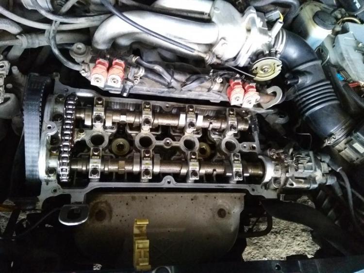

herkese selamlar benimde kafamda takılı olan bir soruydu bu konu forumda arama yaparken en yakın konu burası olunca yazmak istedim cevap verecek arkadaşlara şimdiden teşekkürler
aracım 1998 1.8 motor benimde ayar yaptıracağım zaman yukarıda yazan değerleremi uymam lazım emme ve egzos aynı ölcülerdemi oluyor acaba ....
SeZaR_323
Sizin araçta subap ayarı diye birşey yok, sistem hydraulic lash adjuster lar sayesinde subap ayarını kendisi yapıyor.
kenanegm34
teşekkür ederim ilginize...
Lupara
Emin misiniz?
Benim araç için de öyle deniyordu ama Adem usta 20bin km de bir ayar gerektiğini söyledi. Servis kitabında da subapların belli bir km de kontrol/ayar yapılması yazıyordu. İlgili sayfayı bulursam eklerim.
SeZaR_323
Emin misiniz?
1.8 BP Kodlu motorlar için öyle, sizdeki Z5 motor, onun ayar detaylarını bilemiyorum ancak o da hidrolik subap ayarlayıcılara sahip onu biliyorum. Böyle bir motora 20 bin km de subap ayarı ister demek tamamen kara düzen bir yaklaşım.
Silindir kapağı revize edersiniz anlarım ya da hidrolik ayarlayıcılar zamanla yağ değişimi geç yapılmış, yağı çamurlaşmış vs motorlarda bozulmuş olabilir anlarım ancak bu tarz problemlerin olmadığı, sağlam bir Z5 300.000 KM de dahi olsa subap ayarı istemez bunun aksini iddia edecek ustayla da sabaha kadar tartışırım.

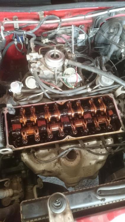

Bymetehan
Arkadaşlar bu subap ayarı konusunda kafam karıştı açıkcası. Benim araç 91 323 hb. Sübap ayarı otomatik, bunlarda ayar olmaz deniyor. Burada ise sübap aralıklarından bahsedince ne yapacağımı şaşırdım.benim sübaplardanda son zamanda ses gelmeye başladı. Belki kullandığım yağ ile alakalı bilemiyorum. Şimdi benim araçta da subap ayarı yapılıyormu. Yapılıyorsa nasıl?
zoptrik
16 valf olanlarda otomatik değil. 8valf olanlarda otomatik ama o da tr de pek bulunmuyor. Suriye den vakti zamanında gelen üst kapaklarda görmüştüm o şekilde kullanan var. Şikayetiniz nedir ki tam olarak? soğuk sıcak farkediyor mu?
Bymetehan
Benim motor karbüratörlü tek egzantrik soch motor. Sübaplar yağdanmıdır bilemedim ses yapmaya başladı. 1 ay önce üst kapak contayı değiştirttim. Şimdi subap ayarı yaptırmak istiyorum.motoru gösterdim ama sübaplarda ayar yapilacak bir yer bulamadılar :)
