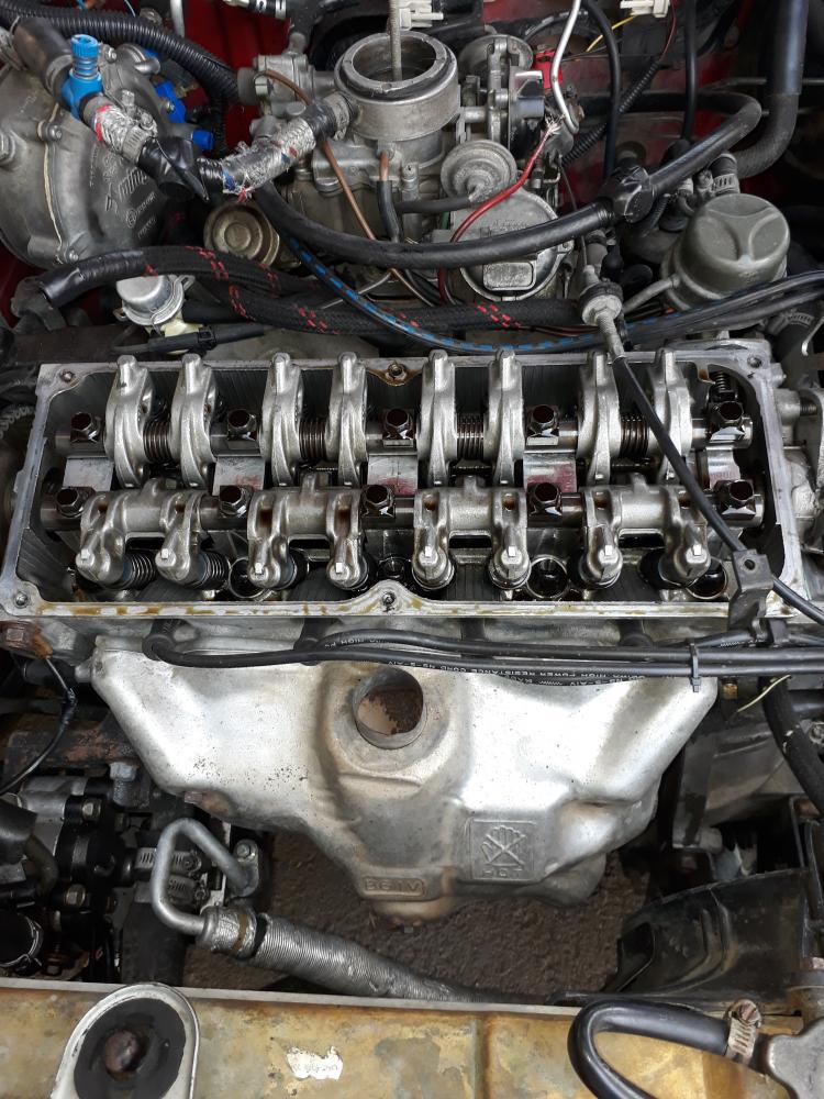

Kapağı söktüğümde resmini çeker atarım. Ama 16 diye hatırlıyorum. Ve üzerlerinde herhangi bir ayar vidası yok
Bymetehan

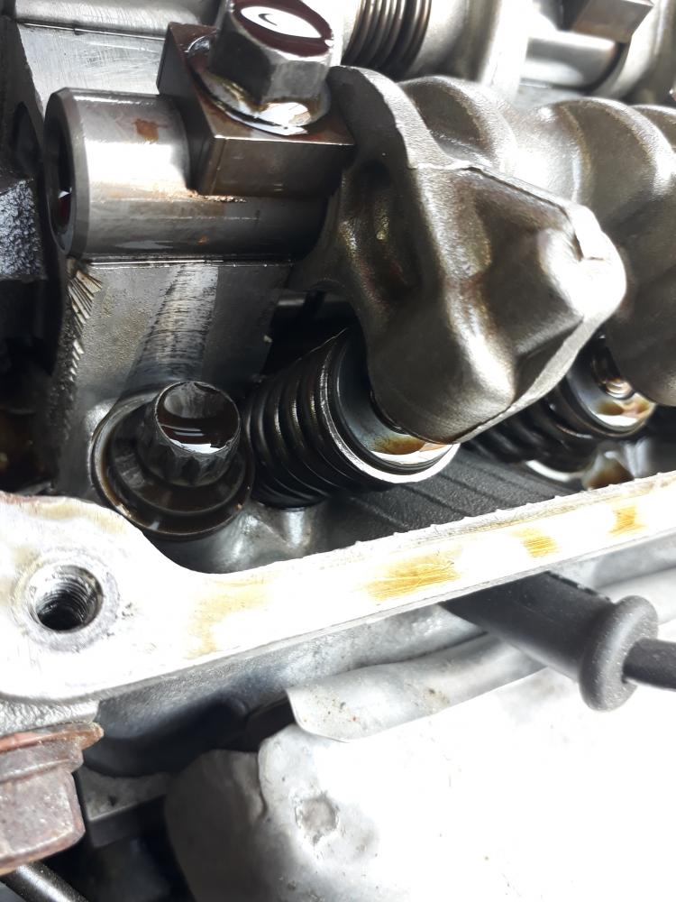

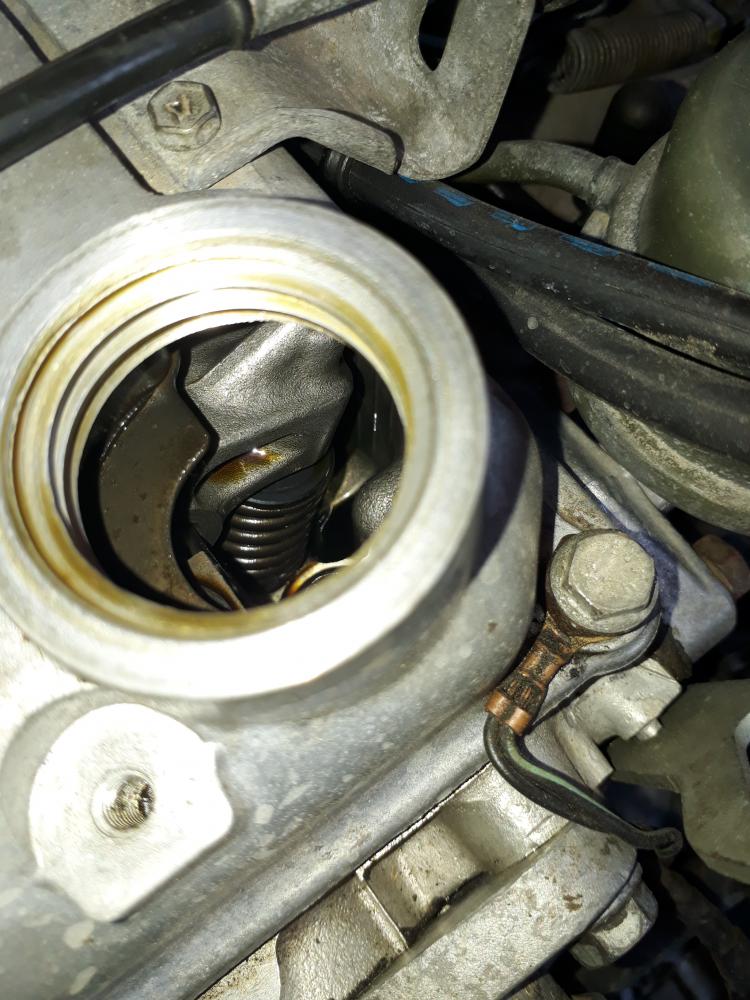

Kapağı sökmek için 10 lokma yanımda değil o yüzden açamadım. Bu resimlerden anlaşılırmı?
Bymetehan
Altında üstünde sağında solunda hiç ayar vidası civatası yok

 Bymetehan kardeşim bu motor tipini ilk kez görüyorum normalde 16 valf olanlar horozların üstündeki vidalarla ayar yapılan tiptir lakin senin öyle bir ayar şansın yok galiba bu motor farklı yada sonradan yapılmış ve bu şekilde doldurulmuş kapak, gelelim mevzuya , haklıısınız bu durumda ayar yapılamaz , eğer sübap sesi daha önce yoktu sonra başladıysa büyük ihtimalle sübaplardan değildir yağdandır , yağ ile ilgili bir işlem yaptınızmı son zamanlarda veya yağ değişme zamanınız geçtimi.
Bu arada motor yağınızın rengi çok ilginç ATF nin rengine benziyor.

Ben de ilk defa gördüm. Hem 16 valf hem kadehli. Helal mazda tee o seneden yapmış. Özetle subap ayarı yok. Geçmiş olsun. Eğer kadehlerdense ya subap sesi ile bineceksiniz ya da ses gelen kadehi bulup değiştireceksiniz. Yağ değişimi vs ile çözülebilir ses. Bilgilendirme için teşekkürler.
Taşlanarak ayarlanıyor demişsiniz. Yanlış. Kendi kendine ayarlanıyor. Her subap ın başında bir adet itici var. Sanayide kadeh diyorlar.

Bu tarz subaplarda ayar olmaz. İlla ayar yapacağım diyorsanız horozları ayarlı olanlarla değiştirmeniz lazım. Sanayide horoz takımı veya piyano olarak geçer.

Aslında aklıma şöyle birşey geldi. Ne derece başarılı olur bilemiyorum. Bu horozları tepesinden aşağı doğru merkezden delip (örneğin M8)  klavuzla diş çeksem. Sonra sübap ayar civatalarından alıp civatalı hale getirsem... ve bunlardan soğuk 25-25 ayar yapsam nasıl olur diye düşünmeden edemedim. Aslında olmayacak bir iş değil aslında.

Yüzü astarından pahalıya gelir. Olup olmayacağı da meçhul. Ama istedikten sonra olur neden olmasın. Çıkma üst kapakların üzerinden çıkan piyanolar atılır gider. Çünkü subap ayarlı sistemde çok da bozulan bir şey yok. Üst kapak çatladığı zaman ustalar gelen üst kapağın üzerindeki ne varsa söker eski araçtakileri takar. bunlar boşta kalır. O yüzden bulabilirseniz eğer ucuz bir parça olması lazım. Subap ayarı konusunda neden ısrarcısınız? İticileri araştırdınız mı? Belki bulunur. Bulunmasa bile horozların kanalları falan tıkanıksa açılır saat gibi çalışır. Bence her zaman orijinal iyidir.

Bu itici(kadeh) artık her ne derseniz, bu subapların tepesinde subap boşluğunu ayarlayan zamazingolardır. Normalde ayar vidası olacak olan yerde duruyorlar. Muhtemelen piyano sökülünce teker teker sökülebilir. Bu zamazingolar aracın yağ basıncıyla çalışır ve bu yağ basıncını şu şekilde alırlar: yağ pompası > blok > üst kapak > piyano-horozlar ve iticiler. Bütün bu yolağın herhangi bir yerindeki tıkanıklık subap sesine yol açar. Sık görülen tıkanıklıklar blok ve üst kapak arasındaki üst kapak contasının hatalı üretimi veya yanlış takılmasından VEYA iticilerin hemen girişindeki dar yağ deliklerinin tıkanmasından oluşur. Sistemin diğer noktaları da incelenmelidir. Olmayacak diye bir şey yok.
