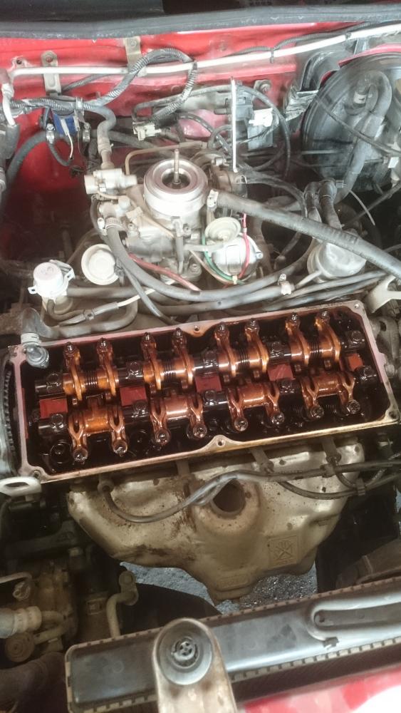

tam bilmiyorum da itici varsa filer tutmaz. Sıkı subap demek subap kapalıyken sentil in 0 veya yakın değer göstermesi demek. Kolay gelsin.

seferihisarlı mazdacı
Evet bugün servise gittim sibop ayarını baktırdım fakat ayarları zaten iyiymiş sadece bir tanesinin ayarı bozukmuş en az 60 bin km gitmesine rağmen ayarları bozulmamasına şaşırdım doğrusu bu arada trigier kayışınıda değiştirdim
zoptrik
@Bymetehan işte senin aracın ayarlı olanı. TR de geneli bu şekilde. Japon araçları kolay kolay subap ayarı bozmaz. Eskiyen-değişen parçalardan dolayı bozulurlar genellikle ve zaten -yanlış hatırlamıyorsam- subap ayarı sıklığı 60k-5 sene idi teknik servis kitapçığında. Paylaşım için teşekkürler.

Bugün gaz ayarı için gittiğim ustada sübapların sıkı olduğunu bu yüzden motoru sıktığını söyledi. Bütün ustalardan aynı cümleyi duydum. Bu arada arabanın çekişiyle ilgili avans ayarının nasıl yapılacağı hakkında yarın bir video çekip paylaşıcam. Ben birkaç düzeltme ile aracı gayet güzel bir çekişe getirdim. Sadece sübaplarım kaldı. Onların ayarı kaç olmalı bilen arkadas varmı. Soğuk 25-25 duymuştum. Bu ayar iyimidir. Sanırım taşlamayla ayar yapılacak

Benim usta motor sıcakken sübap ayarını kontrol etti ve sıcakken 30 olması gerektiğini soğuk motora ayar yapmadıklarını söyledi
Bymetehan
Isı Genleşmesinden dolayı soğuk 25-25, sıcak ise 30-30 duymuştum buradaki tecrübeli arkadaşların ağzından.

Arkadaşlar konunun yeni yazılan mesajlarını okudum, öncelikle sübap ayarında herhangi bir taşlama işlemi yapılmamaktadır sadece sübapların başlarındaki vidalar gevşetilip uygun şekilde ayarlandıktan sonra sıkılmak suretiyle ayar işlemi yapılmaktadır.
06.01.2018 at 17:17, zoptrik :
Zoptrik bende de var kitapçık lakin bu sübap ayarına raslamadım  60k-5 in sentil olarak karşılığı nedir acaba , bu ustaların kara düzen tahminlerinden bıktım bende bir ara yeniledim arabamın ayarlarını bir türlü tam sessiz bir çalışma yakalayamadım. Sana zahmet doğru ayarı yazda hepimiz öğrenelim. Daha önce paylaştığım makaleleride güncellyeyim çünkü doğru ayar değilller bana göre.

Noofear arkadaşım sen olayı yanlış anlamışsın 60 k 5 sene diye yazmıştı arkadaş yani 60 bin kilometre veya 5 sene demek istemişti sübap ayar aralığını süre olarak
Sübap ayarı benimkiler motor sıcakken ölçülen değer 30 sentil ve aracım gayet sessiz ve düzgün çalışıyor

Vida ayarlılarda dediğin gibi ayar yapılıyor. Benim sübaplarda bu ayar yeri yok. Otomatik iticili sübap diyorlar. Bunlarda ayar nasıl yapılıyor bunun cevabını net bir şekilde bulamadım malesef

Adı üstünde otomatik se müdahale edemessin müdahale etmen için manuel olması lazım mantık olarak

Sübapların sıkmasının sebebi ne olabilir bu çözemedim. Yağ değişeceğim zaman itici temizliği yapsam faydası olurmu acaba.

Bu tip sübaplarda otomatik olarak boşluğu kendisi ayarlıyor yani sübap ayarına ihtiyaç yok kimseye kurcalattırma.
2 saat önce, Bymetehan :
Sübap sıkışması olduğunu kim nereden biliyormuşki.
