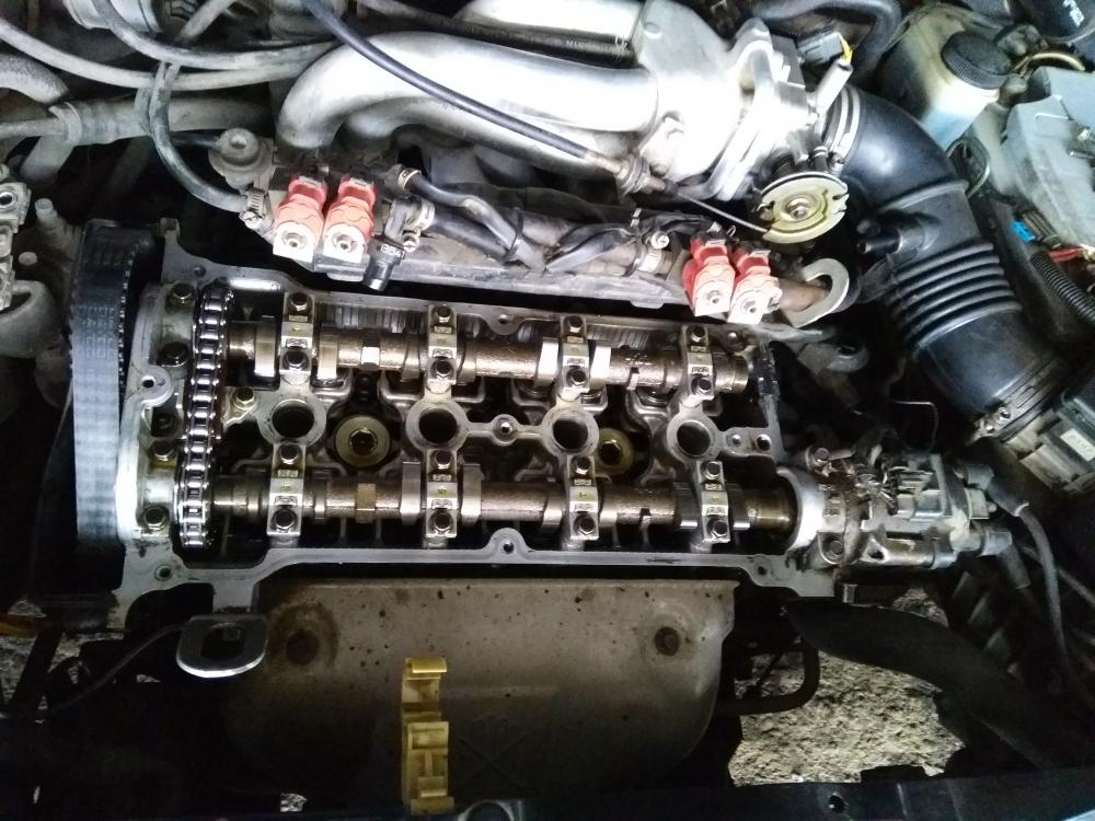

Resmi koyduğuma pişman oldum valla. 0(sıfır) OLMAZ. (nokta) Hadi sıfırı geçtik yanında "bakım gerektirmez" (maintenance free) yazıyor. Muhtemelen hidrolik iticili model.
Ne yapmamız gerekir bu durumda kaç yapmalıyız.
20 ila 30 arası bir şey olmalı sanırım.
16.01.2018 at 01:05, zoptrik :
Geçen çarşamba günü mazda antalya yetkili servisi Mepaz a gittim ve sıcak motor 30 30 yaptık.
Elinize sağlık. İyi olmuş. Ne kadar ücret aldılar acaba?

Abartı bir değşiklik olmadı sadece ses biraz azaldı bu arada sübap ayarını yanlış yapmış olduğumu  öğrendim. Doğrusunu yaptık.
19 saat önce, zoptrik :
Telşekkürler, 50 tl ücret ödedim.
Çok isabetli karar. Yapılan işleme göre ücreti de makul düzeyde. Güle güle binin.
