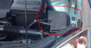

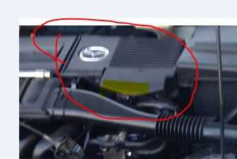

beyin kırmızı daire içine aldıgım yerde hocam
ama sorunun beyinden olucagına kesinlikle inanmıyorum elektrikciler ana sigorta panosuna baktılar mı acaba
fthi54
çok teşekkürler kardeş, sağolasın. yoksa direksiyonun altını sökecekti usta. beyin ordadır diye.

bir eger ana sigorta panosuna bakmadılarsa ordakı sigortaları baksınlar derim onun yerinde gene kırmız daire içine aldıgım yerde
fthi54
ana sigortaya baktı usta, onda sıkıntı yok.bırak sorunu halletmeyi elektrikci beynin yerini bulamadı
