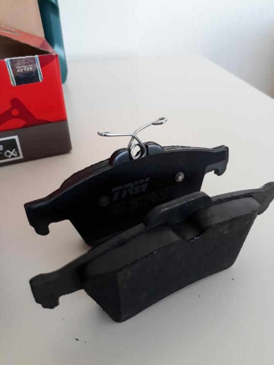

ozgur35
Arkalara balata almama gerek var mı hıc degısmedı 80 bın kmdir ama etlı suan yaklasık 0.6 .8 mm var gıbı.  Gecen 1 saat akyaka tarafında dag yolunda ınısli cıkıslı kullandım arkada 3 kısı oturuyordu balata dısk ısındı baya vırajlı dag yolu arac otomatık olunca hep frenle ınıyon ses yaptı arka degısmeye gerek var mı suan için ses yok. Degısırsem trw mı ferodo mu sızce
tansu87
21 saat önce, ozgur35 :
Arkalar önler kadar etkili değil. Zaten yarı yarıya ön/arka değişimi. Eğer bulursan icer çok iyi. Biraz tozlu ama acayip tutuyor. Soğuk sıcak tutuşu iyi yani. Balata bitikse değiştir. Ama 9 sene boyunca balata malzemesinde değişim olur mu, sertleşir mi, diski çizer mi çok ısındırır mı bilmem.
Lupara
@ozgur35
Ben BL kasa aracimda delphi marka balata kullanmistim. Bir sorun yasamadim. Sizin yazdiginiz markalarla ilgili fikrim de yok tabi.
