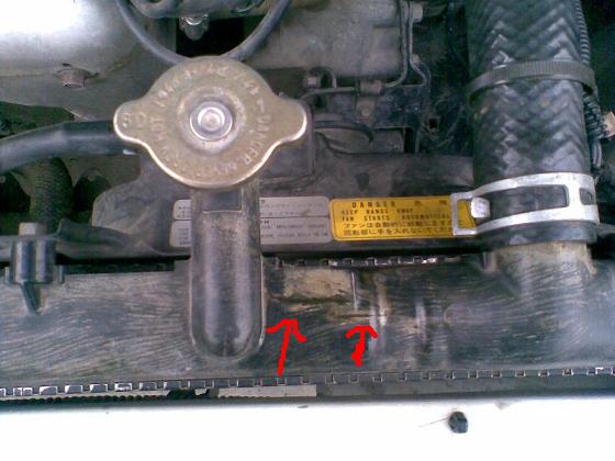

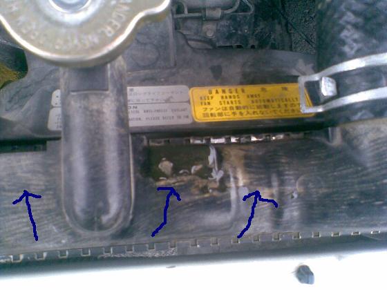

Aracımda mevcut bulunan antifirize ek olarak 1 litre antifiriz eklemiştim.
Resimlerden görüleceği üzere kırmızı ok ile işaretlediğim yerden üstten iki adet çatlak ortaya çıktı. Diğer resimden de görüleceği üzere çatlaklardan su sızdırıyor.
Çatlakların oluştuğu radyatörün bu üst parçasının ne olduğunu anlayamadım. Sert plasktikmi bakırmı alümnyummu yoksa prinç(sarı)mi?
Buna benzer bir sorun yaşayan oldumu?
Bu kısmı yapıştırarak yada radyatör tıkayıcı madde kullanarak sorun çözülebilirmi?
Radyatörcü bu işi çözebilirmi?

orası metal ama içeriğini bilemeyecem kazıyarak öğrenebilirsin çatlaklarıda sanırım hem içerden hemde dışarıdan kapatabilirisin , radyatörcü halleder ,radyatörün eskiyse değişmeni öneriyorum, zaten bu problemin sebebi eski vede çürümüş olması sanırım. geçmiş olsun.,

Bir radyatörcüye uğradım, Çatlağın oluştuğu üst aksamın plastik olduğunu ne yapılırsa yapılsın tamir olmayacağını en sağlıklısının yenisi ile değiştirilmesi gerektiğini söyledi.
Esasen sun-fix denilen metal yapıştırıcı macunu denemeyi düşünüyordum lakin benzer bir problemden muzdarip arkadaşım bir kaç sene önce bu sun-fixi denemiş basınca dayanamayıp atmış.

Orjinallerinde bakırdır. Kaynak tutar. Plastikse yan sanayidir. Kesinlikle tıkayıcı falan atmayın.

Ben se-be den almıştım. Parça lazım oluncada genelde ondan alırım. Çin malı değil ondan eminim. Radyatör aliminyum, kazan kısımları sert plastik. Üzerinde radyatör kapağı varmıydı hatırlamıyorum.

Radyatörün o kısmı plastik benim bildiğim ve çatlak olan yer tam belirlenebilirse bence tamir olur. Sanayiyi bir kere daha turlayın derim.
Şöyle bir şey de olabilir bundan önceki mazdamızın radyatör üst kapağı metalden sonradan yapılmış idi ve sağlıklı çalışıyordu. Sanırım Gaziantepte bir usta yapmış yani plastik olan radyatör üst kapağı metal el yapımı bir kapakla değişebilir.
