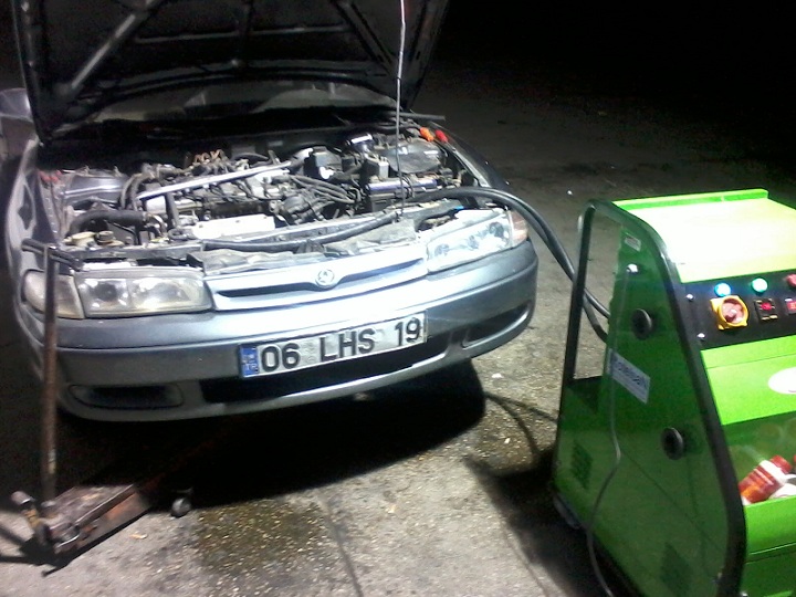

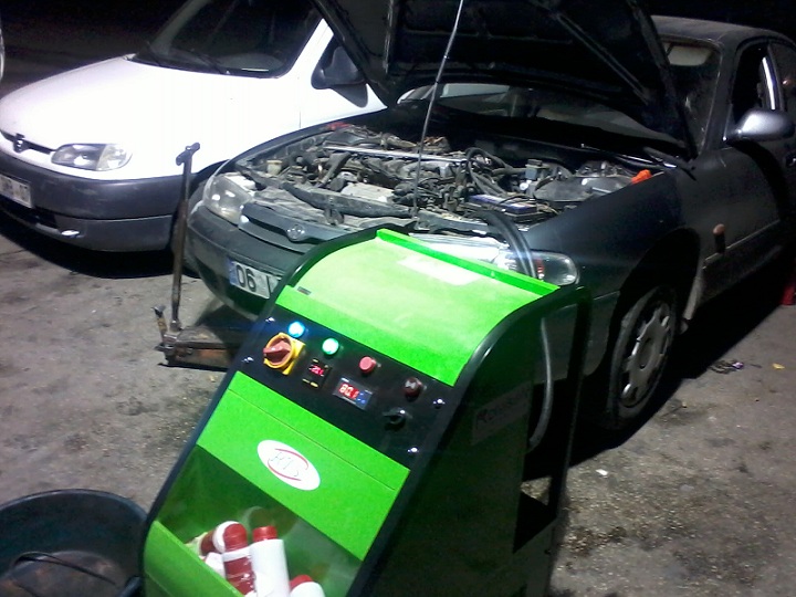

Uzun süredir forumdan uzak kalmıştım. Fırsatını buldum ve paylaşmak istedim. Benim için bilgisayar ve cep telefonundan sonra yüzyılın icadıdır kendisi :) Kalörifer petek açıcı...
93 Model 626 sedanım var. Kendisi 2 yıldır bende ve 2 yıldır beni üşütüyordu. Kalorifer peteği tıkalıydı. Ama göğüsün inmesi gerektiği için yaptırmadım. Sonrasında oluşacak zangırtılar beni delirteceği için soğuğu tercih ettim. Fakat bu yıl henüz kara kış gelmeden ben soğuktan zangırdamaya başlayınca yaptırmaya karar verdim. Göğüsü söktürmeden bu işin halledilebileceğini biliyordum fakat bu modellerde motor kısmından peteğe giren hortumlarda doğalgaz kilidi gibi geçmeli bir sistem var. Ve üzerindeki petek orjinal olduğu için birbirine kaynamış. Zaten çok zor yerde sökülmesi emme manifoldunu almadan imkansız gibiydi.
Lafı uzattım. Arayan buluyormuş. Ankarada bu işi yapan bir elektrikçi var. Her türlü araca uygulayabiliyor. İlaçlı su basınçlı su pompası ile devamlı sıcak olarak peteğin giriş ve çıkışından veriliyor. İçindeki bütün pisliği alıp çıkıyor. Sonuç verme ihtimali %80. Geri kalan ihtimallerde ya açılmaması yada peteğin çürümüş olması nedeniyle delinmesi. Benim aracım 20 yaşında ve orjinal petek. Benimkine birşey olmadıysa bence delinme ihtimali çoook çok düşük. Delinse dahi girişi iptal edilebilir. Bu işin maliyetiyse 100 TL. Göğüs inecek kalkacak araba yatacak bir sürü dert yerine ve yaklaşık 300 TL masraf yerine bence harika. Petek değişim işleminide yapıyor zaten.
Şuan Kaloriferim 3. kademede gerçekten el yakacak kadar sıcak veriyor. 1. kademede çalışırsa tavuk kızartabilir :D

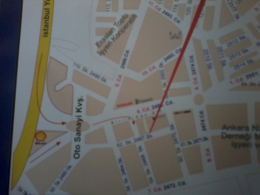

Ekte krokisi var. Şaşmaz Oto San. Sit. 2488 Cad. (Eski 6. Cad.) 2467 Sk. (Eski 62. Sk.) No 20 ANKARA
Dükkanın henüz tabelası yoktu. Birde Mazda 626 sı olan hemşerin derseniz beni hatırlar. Belki ufak bir pazarlık payınız olabilir.

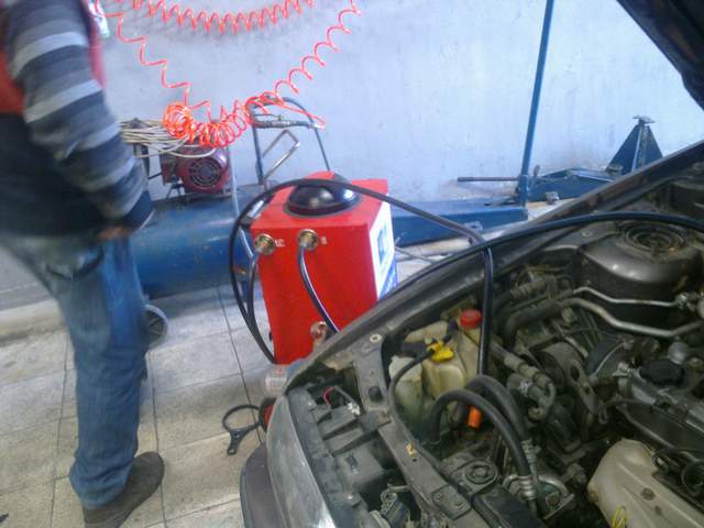

Allah senden razı olsun kardeş, yol göstermiş oldun bana. Bugün ben de aynı görevi yapan bir makineyle peteğimi açtırdım. 1 saatlik işlem sonunda fan 4. seviyede iken bile el yakacak gibi. Fotoğraflarını çektim eklerim. İzmirde sordum bulamamıştım, manisada dün tesadüfen bi elektrikçide gördüm. 80tl ye halloldu. Çok mutluyum :).
