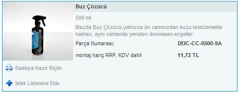

Boyaya zarar vermez. Kalkıp merdiven altı üretim yapan ismi cismi belli olmayan bir firmanın ürününü almazsanız tabi. Bu ürünler zarar veriyor olsaydı Sonax, Ziebart ve hatta otomobil markalarının servislerinde bu ürünler satılmazdı. Ekte gönderdiğim bağlantıda Mazda servislerinde satılan aksesuarlar arasında, buz çözücü spreyde var.
http://www.mazda-tr.com/showroom/mazda3/accessories/

Mantıklı...

verdiğiniz ürünün açıklamasında ''Mazda De-Icer, sadece ön camınızdaki buzu temizlemekle kalmaz. Bunun yanında tekrardan donma oluşumunu da önler; böylece ön camınız daha uzun süre temiz kalır. '' şeklinde bir açıklama var bu ürünleri daha önce incelemiştim ama camdaki donmayı önler yazınca kapılarda da işe yarayabileceğini düşünmemiştim.
