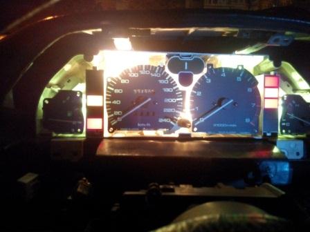

benim canavarın gösterge ışıkları o kadar zayıf ki zifiri karanlıkta bile çok az ışıtıyor. Trafikte ibreleri görmek için dikkatlice bakmak gerekiyor.
Bende gösterge panelini söküp ledleri değişmeye niyet ettim, Ancak:
gösterge panelinin bütün vidalarını söktüm ama hala paneli tutan bişeyler vardı. Biraz zorlamayla arka bölüme baktım. Her şey tamam yalnızca km halatı tutuyor. Onu nasıl sökecem. Biraz zorladım ama olmadı. Yardımcı olursanız sevinirim..

Merhaba Km Halatının Üstünde Bir Tane Tırnağı var o tırnağa bastırarak geriye doğru çekin. Direk Çıkar.

Sonunda gösterge panelini sökebildim ve ampülleri değiştirdim... tabi panel baya bi tozlanmıştı, temizledim. Şimdi çok daha iyi görünüyo...
akb
Rica ederiz ne demek :) bu arada nasıl bir ışık koydunuz :D o nasıl bir parlaklık :D
aydınbekar
fotoğrafı gösterge panelinin üst kapağını takmadan çekmiştim o yüzden öyle parlak görünüyor. şu an sadece sayılar ve ıbreler ışıklı, yani herşey normal. eski ampullerın yerıne aynı apulun sıfırını taktım sadece eskiler hem tozluydu hem de ampulün üzerinde yeşil bir balon geçirilmiş gibiydi. yeni taktığım ampuller de yeşil kaplama yok...
