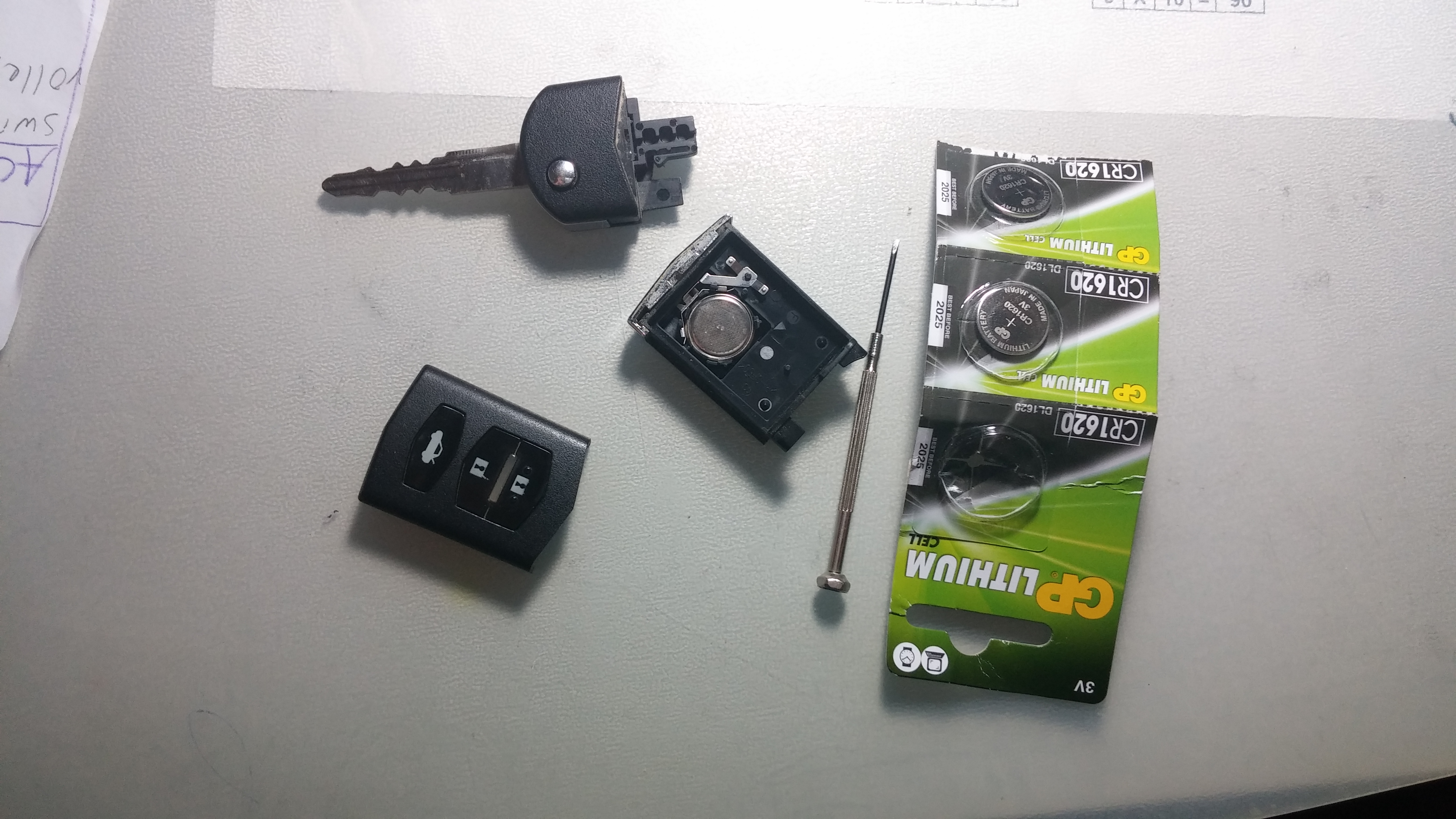

mazda 2 nin anahtarı da video ile aynı.yalnız büyük pil almışım olmadı.tekrar taktığımda çalışmaya başladı. :tey:  pilin markası Panasonic...made in indonesia yazıodu.elektronik aksamı Mitsubishi ... yarın pili değişebilirsem yine de yenileyecem.yalnız ilk açarken ve de gövdeyi açarken abanmayın,kırılabilir.ufak bir ittirmeyle zaten açılıyor.
Dün Fotim'den aldığım kumanda pilini ( GP Lithium - CR1620 DL 1620 ) yukarıdaki videoyu kullanarak 2 dakikada değiştirdim, düne kadar 2 metreden zor çalışan kumanda şimdi 5. katta arabayı açıp kaptıyor.
Allah razı olsun Fotim :D
Merak edenler veya değiştirmek isteyenler için pil şu ;
128446706_tn50_0.jpg?_=1422884768
Vallahi Foti alem ve tez canlı bir adam. Benim guzuda direksiyona geçti, bir iki kumandaya dokundu. Baktı kapılar zor açılıyor. Adam üşenmedi, yolu değiştirdi, evin önünde durup. Yukarı eve çıkıp, kumanda pillerini aldı.Bende bu gün ilk fırsatta fotinin verdiği pille değiştireceğim. Sağ olasın foti. :)
İlhan ince bir tornavida, 3 tane çentik, çok kolay değiştirmesi hemen yap, eziyet çektirme araca :D
An itibariyle bende değiştirdim. Sağ olasın foti :)
