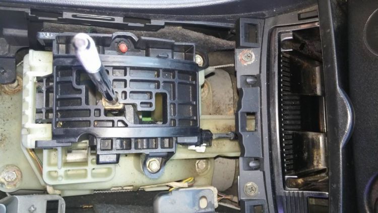

Evet arkadaşlar sonunda arızayı çözdüm.
Arızayı tekrar anlatmak gerekirse:
Vites P konumunda ekranda P ledi yanmıyor ve aracı stop ettirdiğimde de araç  çalışmıyordu. N ye alıp çalıştırıyordum.Vites geçiyordu ama elektriksel olarak vitesin geçtiğini araç anlamıyordu. Tabii bunlar bazen oluyordu.
Sonuç olarak vitesden vites konum switch ine giden tel (yaklaşık 5 mm çapında demir) switch i  yeterince ileri itemiyordu. Sebebi ara bağlantının korozyon ve kir nedeniyle hareketinin güçleşmesi. wd40 ile yağladım arıza düzeldi. ayrıca vites geçişleri yumuşadı (psikolojikte olabilir.)
Vites konum switchının yerini
Buyrun sizin için çektim

üst resim: vites konum anahatarı ve telinin bağlantısı.
Alt resim : Merak edenler için :)
Müsait bi zamanda motorun temizlik ve bakımında gresleyeceğim teşekkürler.
