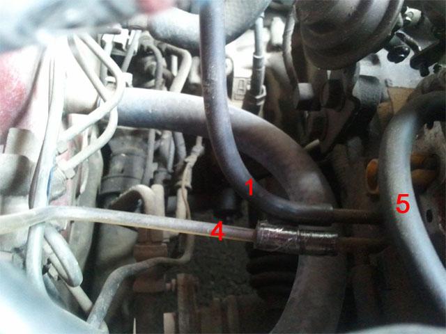

Merhaba arkadaşlar basınç reğülatörü diye adı gecen parçanın nasıl çalıştığını bilen varmı arıcımdaki resimde1 numara ile belirttiğim çıkış kırıktı .
resimde 3 numara bağlanan hortum sürekli vakum yapıyor bende 3 numaralı yer bağlanan hortumun ağzını tapa ile kapatmışlar 2 ile 1 numalı bağlantılar sürekli vakum yapıyormu yoksa 1 ile 2 numaralı çıkışlar birbirinden bağımsız yani birinden vakum yaparken diğeri kapanıyormu yoksa biri sürekli vakum yapıp dieri devir düştüğündemi vakum yapıyor. Resim aşağıdadır .

tam olatak motor üzerinde görmem gerek ben kendi arabamda iyice bir inceliyeyim ona göre yarın net bir cevap veririm ama bu parçanın rölanti vede motorun diğer aksamlarına bağlı olarak aracın uygun devirde çalışmasını sağlayan bir parça olduğunu düşünüyorum, dediğim gibi iyice incelemeliyim mevcut vakumlamanın hangi aksamları etkilediğini gözlemleyip fotosunuda çeker bırakırım.

Çıkmacılarda bulabilirsiniz 50 lira cıvarında bir ücreti vardı, aracın hava ayarlarıyla ilgili filtre ile bağlantılı bir parça. Farkında olmadan dengesini bozabiliyor aracın.

Aracın düzenli çalışmasında çok rolü var 1 nolu kısım kırıldı oraya bir parça kaynaklayacağım ama iç kısımda bir tıkaç gibi bişey var sanki rolanti düştüğünde 1 veya 2 çıkışlarını açarak vakumlamasını sağlıyor merak ettiğim 1 il 2 birmi açılıp kapanıyor yoksa 2 sürekli açık rolanti düştüğünde 1 açılıyor sonradan

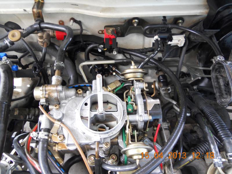

Sorduğunuz soruya biraz geç cevap veriyorum ama kusura bakmayın bahsi geçen parça ok ile işaret ettiğim 3 nolu bölgedeki parçadır vede karbüratörün altıdaki sarı renkli bir vakumlayıcıya bağlıdır yani 1. nolu noktadan 2. nolu nokta ise bu parçadan cıkan siyah ince bir hortumun ucudur vede hava filtresine sağ taraftan takılıyor vede görevi aracın direksiyonunu cevirdiğinizde rölantiyi yükselterek stop etmeyi engelliyor. Benim aracımınkide karbüratöre giden taraf kırıktı tamir ettik.

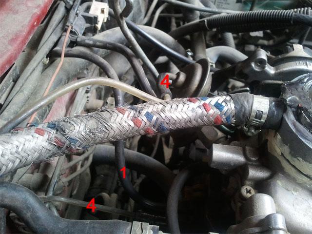

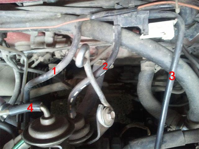

Gürhan abi benim aracın bağlantı hortumları resimlerdeki gibi hava filtresinde hortum yok hortumların yanlış yerlere bağlı olduğunu düşünüyorum açıkçası
1 nolu fotoda yanlış bağlama var 1. hortum ile 2. hortum yer değişecek, beyaz çizgili 2 nolu hortum 1. hortumun yerine takılacak vede vakumlayıcıya bağlanacak, 1. nolu hortum 2. nolu hortumun yerine takılıp  hava filtresine bağlancak. diğer ekipmanlarda vede hortumlarda yanlış bağlama varsa bilemeyecem artık.

Abi 1 le 2 yi yer değiştim şimdi beyaz çizgiliden vakumlayıcıya artı olarak hortummu ekleyecem

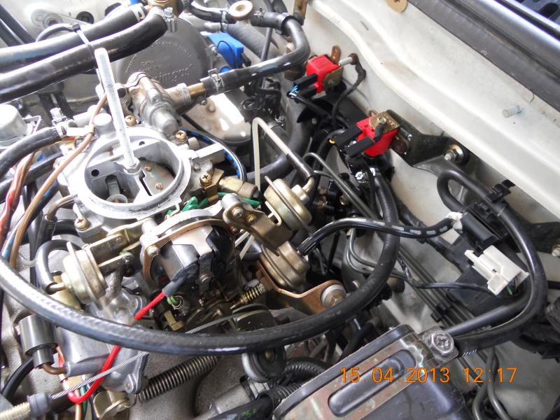

burada karbüratörün arkasını görüyosun , gördüğün gibi kapalı kullanılmayan vede kör tapa olan bir giriş var senin arabada , o kör tapa yok yerine hava filtresine girecek hortum takılmış bir şekilde orayı kapat , bölelikle ekstradan hortum takmana gerek yok , yani yanlış olan kısım orası.
[smg id=8588]
bu fotodada hava filtresi girişini görüyosun.

Abi mevcut olması gereken şekilde yaptım fakat vakumlayıcı çalışmadı.Eski haline çevirdiğimdede vakum çalıştı ama sistem çalışmadı.Bu durumda acaba parçanın üzerindeki 3 hortumun birbirleriyle bağlantısı varmı, yoksa sadece 1 le 2 mi kendi arasında paslaşıyor,eğer öyleyse 3 nolu bir işe yaramıyor.Mantığıma göre 3 nolu 2 noluyla aynı işi yapıyor yani emiş benimkinde 2 noluda emiş olmuyor vakumlayıcıda çalışmıyor.
3 nolu aşağıda bir böüme bağlanıyor 1. nolu vakumlayıcıya, 2. nolu hava filtresine takılacak 3. nolu ise aşagıda şanzımanın orada bir yere bağlanıyor fakat bir husus var benim arabam oto vites , bir fark olurmu araçlarımızın arasında bilemeyecem, kolay gelsin.

[smg id=8590]
3 nolu hortum hemen karbüratörün yanında emme manifoltunun üstüne takılıyor şanzımanla alakası yok en azından  sizin aracınız için, benim aracımda aynı bağlantı yerine bide oto şanzımana giden bir hortum takılı.
