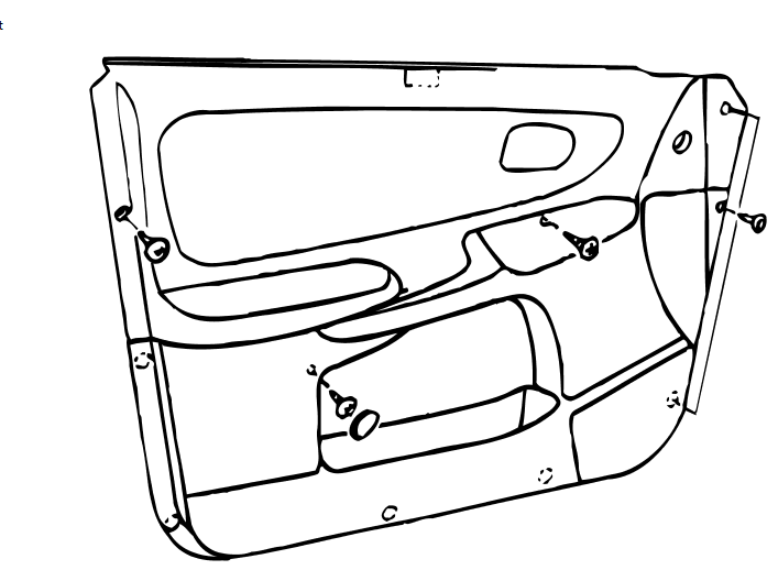

Evet buldum , paneli cıkarabildim sonunda bakalım sorunu bulabilecek miyim.Başkalarına fayadalı olması adına vivid data dan aldıgım çizim ektedir

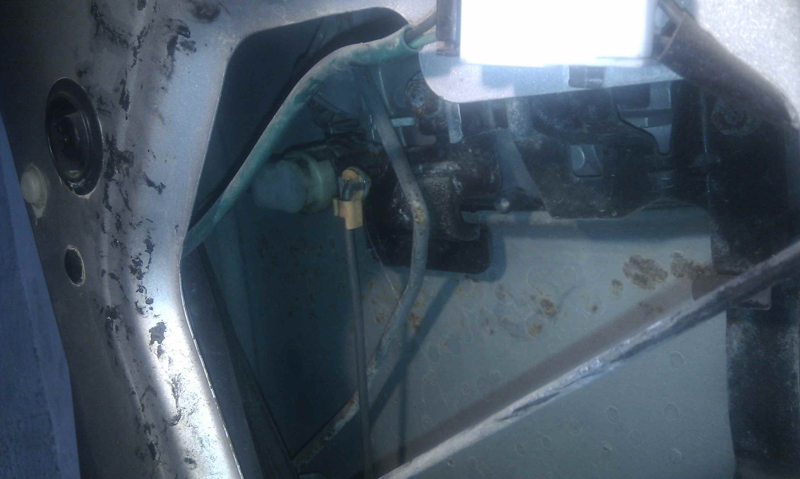

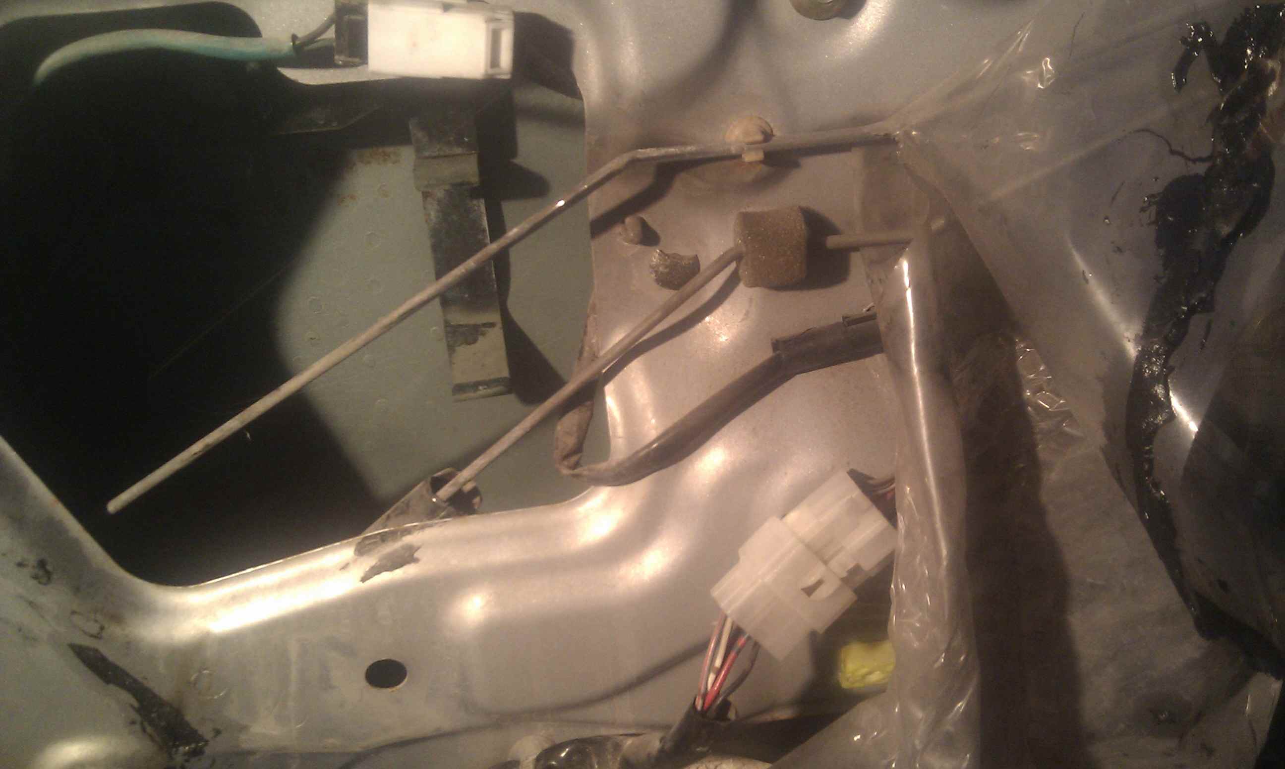

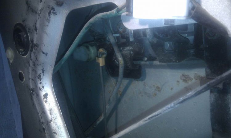

Tekrar selam , döşemeyi actım 2 tane soket var sol ust kosedeki soketi soktugumde
merkezi kilit devre dısı kalıyor yani anahtar ile artık 4 kapıt kilitlenip acılmıyor. Ortadaki büyük soketi soktugumde degisen hicbirsey olmuyor soket  bozuk  oldugu icin olmasın.
Resilmler ektedir.

:) Kusura bakmayın tam ifade edemedim sanırım. Anahtar ile merkezi kilit çalışırken sol üst soketi sokunce calısmıyor. Beklenen bişey sadece merkezi kilit için bağlantı soketinin sol üst kosedeki oldugunu vurgulamak icin yazmıstım.  Daha önce yazdığım gibi sorunum merkezi kilidi calıstırmayan  kapı içindeki  koldaki switch ile alakadar. Sorunun nedeni  ortadaki büyük soket olabilir mi ?  Cunku sokunce degisen birsey olmuyor. Yani devreden cıkan birsey goremedim. Sanırım sayın miskinn 'in bahsettiği soket bu.
tolgaA
626 da daha farklı , sizin bahsettiğiniz zımbırtıdan yok onun yerine kap açma anahtarının yanında switch var. Ek resimdeki  kapı 626 LX icin ama bahsettiğim kısım bendeki ile aynı.

İlk fotoğrafta, kilit mekanizmasının en altında yuvarlak bir beyaz plastik kısım var ya, switch orası. Oradan 3 tane kablo çıkar, açık, kapalı ve toprak. Kapı o halde açıkken kabloları birbirine değdirerek switchin sağlamlığını kontrol edebilirsiniz. Toprağı bulun, renginden belli eder kendini. diğer 2 kablodan birini değdirdiğinizde kitleyecek, diğerini değdirdiğinizde açacaktır.
Kablolar sokete bağlı ise soketin 3 ucu olmalı, araya bir kısa devre kablosu takarak, 2 li, 2 li takarak dediğimi yapabilirsiniz. Bu işlemde de kilitte sorun yoksa, soketi yerine taktıktan sonra, Kapının içerisinden elinizle kitlediğiniz çubuğa aşağı yukarı indirerek deneme aşamasına geçmelisiniz.
Bunun için kilit mekanizmasını kapı açıkken tornavida yardımı ile kilitlemelisiniz, dilini içeri ittirerek. Bu işlemi yapmadan bir önceki adımdaki çubuğu ittirmeye çalışırsanız yerinden oynamayacaktır, fazla zorlamanız halinde oradaki döner plastik aksamı kırmanız kuvvetle muhtemel, çok dikkatli olmak lazım.
Dili kilitledikten sonra aşağı, yukarı çubuğu oynataraj kilidin çalışırlığını kontrol edin, bu adımda da sorun yoksa, dışarıdan anahtarı sokarak çevirin, aynı aksamın oynaması lazım.
Bu bahsettiğim çubuk ve anahtarla döndürmek kilitler, diğer iki çubuk, kapı döşemesinden gelen ve kapıyı dışarıdan elle açtığınız ise dilin serbest kalmasını sağlar.
Kilidin dilinin kilitlenmesi de o şasede videlı olan dikdörtgenimsi çengel demirine çarpması ile gerçekleşir.
Arkadaşlar kilitlerin bütün açıklaması bu. Umarım işinize yarar.

İkinci fotoğrafta yuvarlak beyaz kısmı gorebiliyorum ama ilk fotoğrafta yanına bile yaklasamadım. :D  Fotoğraftaki ilgili kısımı Paint programı ile işeretleyip bizimle paylaşma şansınız var mı  ?:dua:
miskinn
Evet ikinci fotoğrafmış :), özür dilerim ben yanlış sırayla açmışım.
