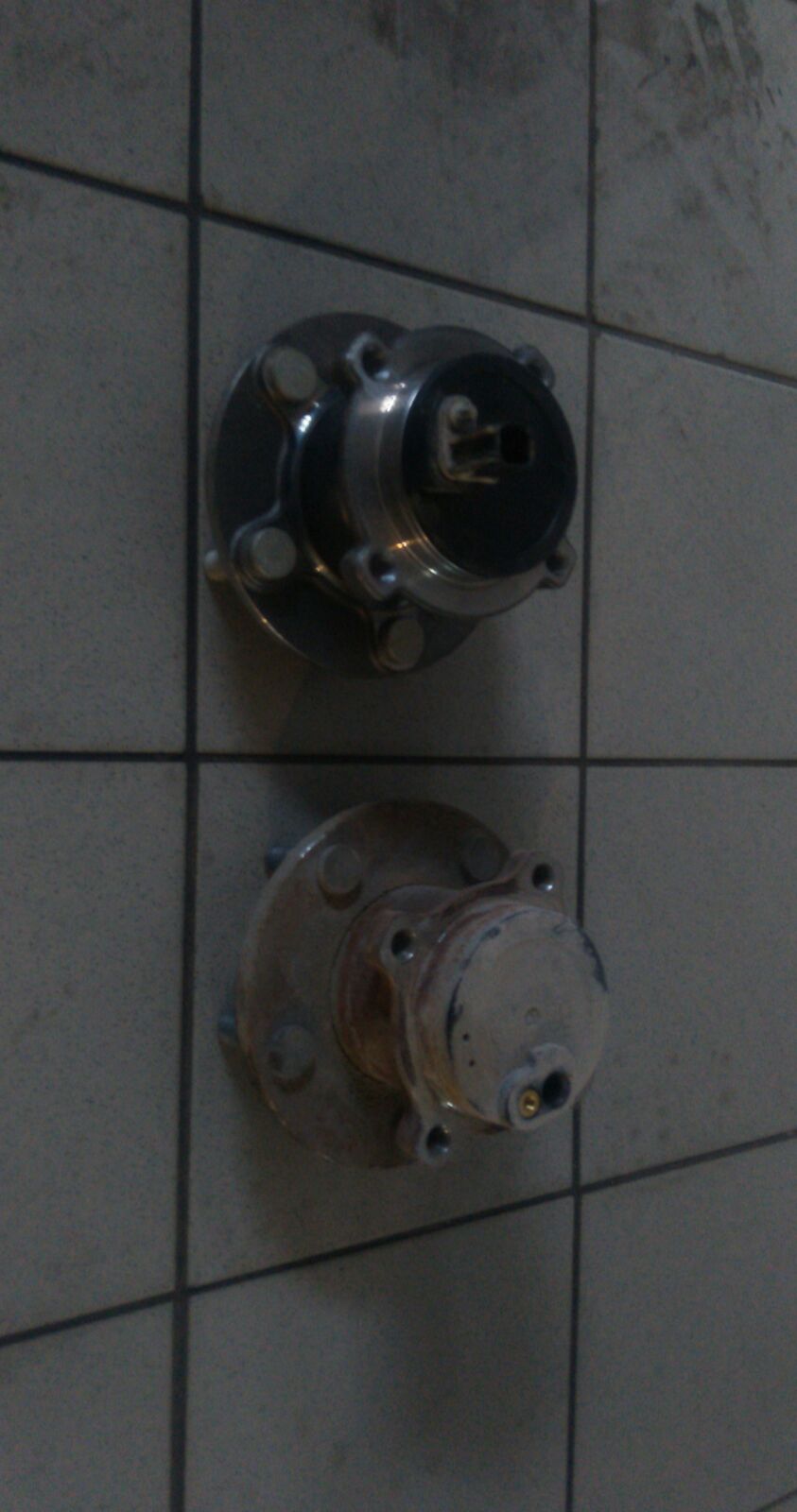

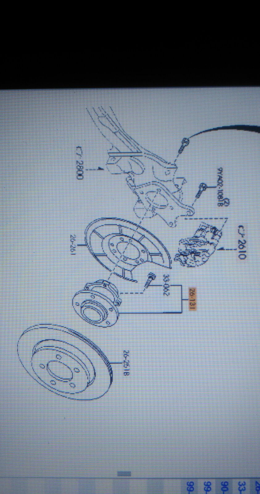

Görsellerde bilyenin yerini ve kendisini görebilirsiniz. Bilye parya halinde kit olarak değişiyormuş.
Tekinin fiyatı 402,27 + KDV. Boşluk yaptığında ABS lambasıyla uyarı veriyormuş. Yan sanayisi de mevcut @Mutlu Tekir sormuş, bundan ucuz ama pek de ucuz değil. Ford'da kullanılan malzemeyle birebir aynıymış. Bir de oradan fiyat almakta fayda var.
@Mehmet Özdemir abi, yardımların için sağol. Acaba focusun hangisinin uyuyor. Z rot vs hep focus 2 nin uyuyor (2005-2008 arası)
Acaba poryada da focus 2 uyar mı ki? Aşağıdaki linkte şu ana kadar bulduğum en ucuz porya. Mazda için olanlar 230 tl den aşağı değil.
https://www.tekford.com.tr/focus-arka-poyra-rulmani-20052008-pid-12285.html
