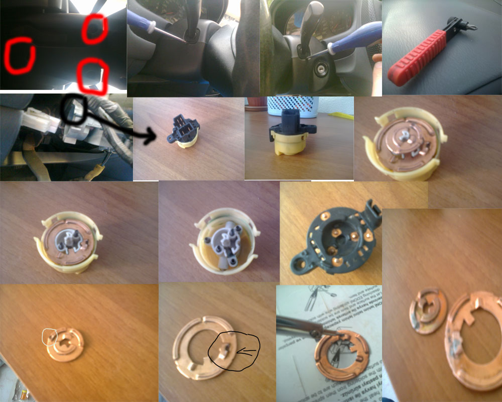

ÖNEMLİ NOT.TERMİTİN İÇİNDE 5 ADET AÇILINCA DÜŞECEK MİNİK YAY VE MİLİ SABİT TUTAN ALT KISMINDA 2 BİLYA MEVCUTTUR.SÖKERKEN DİKKATLİ OLUNUZ.PARÇALARI DÜŞÜRMEYİNİZ.

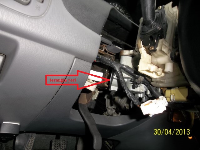

1.Direksiyon alt kısmındaki 3 vida sökülür.
2.Direksiyon ayar kolu açılır.Direksiyon aşağı indirilir.
3.Düz tornavida yardımı ile resimdeki gibi yavaşça kapaklar ayrılır.
4.Termiğe takılı iki soket mandallarını basarak çıkartılır.(Öndeki üstte,arkadaki el yordamı ile arkaya bakan tarafta
5.Kısa yıldız veya resimdeki gibi bir alet ile termiti tutan tek vida sökülür.Eğer çıkmıyorsa altını tutan tırnak hafif ittirilerek çıkarılır.

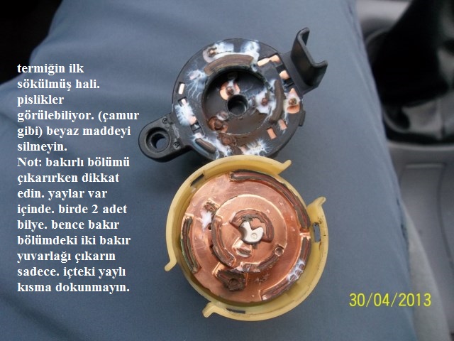

6.Termiti temiz bir masa üstünde sökünüz.
7.Termiti bir taraf 2 diğer tarafı tek tırnak tutar.2 tırnağı başparmak yardımı ile fıstık ayırır gibi esnetirseniz termit açılır.Yavaş olunuz yayları düşürmeyiniz.
8.İçindeki bakırlar sadece tek yönde takılacak şekilde dizayn edilmiş.Tırnak ve şekiller ona göre.Gönlünüz rahat olsun.
9.Termitin içindeki iki bakır siyah parçanın üzerindeki bakır çıkıntılara sürtmektedir.Bende oksid ve arka bağlı aşınma oluşmuş.
10.Aşınmalar lehim ile doldurulup zımpara ile kaygan ve orjinal haline getirildi.Sizde siyah kısımdaki bakır topuzlar da aşınmış olabilir.
11.Parçalar yerlerine takıldıktan sonra termitin öce tek tırnak tarafı sonra çift tırnak tarafı takılarak kapatılır.
12.Söktüğünüz sıra ile parçalar eski yerine takılır.

Ceylin34 arkadaşımızın paylaşımı sayesinde cumartesi günü direksiyonu indirip termiti çıkardım,(en zoru da termiti tutan vidayı sökmek oldu).termiti açtığımda siyah plastik parçanın içindeki dişlerin etrafı sanki sabunla kaplanış gibiydi,bu dişlerin etrafını temizleyip dişlerin tepelerini zımparaladım.termitteki bakır parçalar pas ve yağ içindeydi.parçaları güzelce silip temizledim.bakır parçalardaki aşınmayı lehim ile dolduracaktım ama bir türlü leim tutmadı bende aşınan bölgedeki pası güzelce kazıyıp temizledim.sonra arkadaşımızın paylaştığı resimlerdeki gibi parçaları teker teker yerlerine takıp aracı çalıştırdım.10-15 defa çalıştırıp kapattım kontak tıkır tıkır alıyor.arkadaşlar aman aman parça arızalı diyip kestirip atan ustalara kanmayın,mazdalar kolay kolar arıza verecek araç değildir bunu sakın unutmayın.Beni usta ve parça masrafından kurtardığı için de CEYLİN34  arkadaşımıza da tekrardan teşekkür ediyorum...

Haklı olabilirsiniz,ama temizleyip kuruladığım peçetede pek yağ lekesine rastlamadım genelde pas v.s vardı. termitin içindeki 2 bakır parça pek sürtünmeyle aşınacak gibi görünmüyordu.birde siz söküp bir bakın bakalım, belki benim gözümden kaçan yağ vs olmuş olabilir.

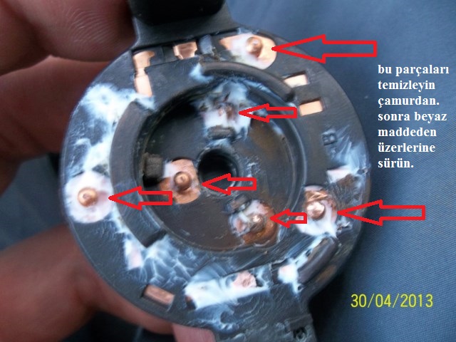

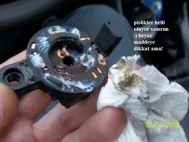

arkadaşlar ben de kontak termiğini tamir ettim. tamir demiyelimde, aslında bakım yaptım. diğer arkadaşların da baktığı gibi termiğin içinde zamanla pislikler oluşuyor. çamur gibi diyelim. ve sanırım bunlar da zamanla iletkenliği engelliyor. yaptığım şey sadece bu pisliği silmek oldu. parlattım bakır parçaları :) yalnız benim daha öncede cam kaldırma düğmesinde karşılaştığım beyaz renkli merhem kıvamında bir madde vardı. termiği temizlerken elimden geldiğince bu maddeyi silmemeye çalıştım. çünkü sürtünmeyi bu madde engelliyor bence. sizde temizlerken dikkat edin. keşke bunun ne olduğumu (adını) bilsem ve biraz alıp sürsem tamir ettiğim gereken yerlere :)

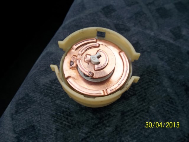

evet termiği sıkıntılı olan arkadaşlar önce kendiniz temizleyin derim. yani parça 99 dan beri taş gibi duruyo. sadece bakıma ihtiyacı var. japon bu unutmayın :) buyrun resimler...

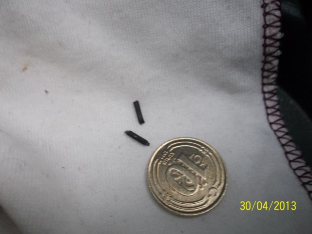

devamı.. bir de bi iki küçük parça çıktı. nerden çıktı nedir ne işe yarar bilmiyorum :D ama kontak sorunsuz çalışıyor şükür..

yani parça  sağlam oğuzhan. sadece biraz temizlenmeye ihtiyacı var. sen halledersin zaten. yalnız şu krem kıvamındaki maddenin ne olduğunu biliyor musun?
