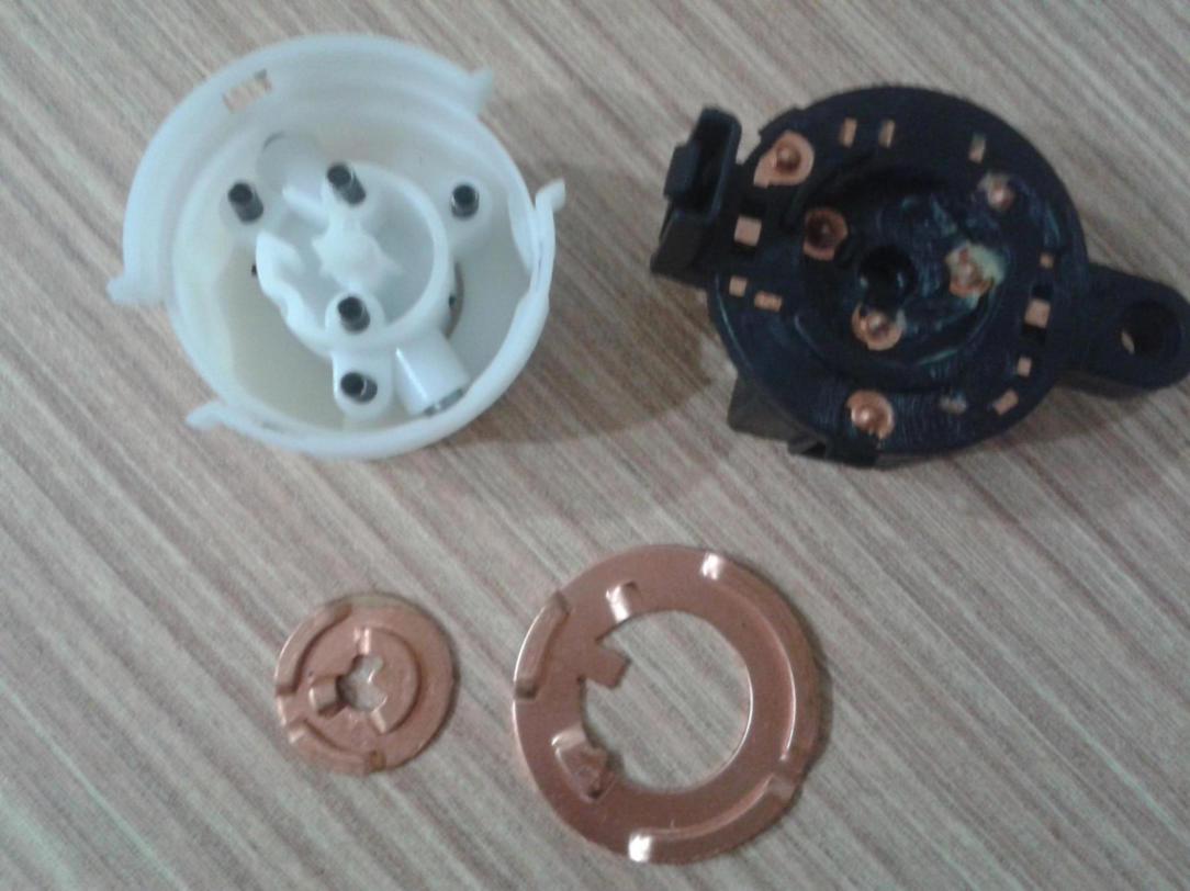

Kontak Termiği / Termiti Tamiri Resimli
Tugrul28
ben temizlerken o beyaz maddeyi de sildim :).şu an tıkır tıkır çalışıyor ama o maddeyi silmesem daha iyi olurmuş galiba :)

evet doğru olabilir. yalnız adı ne acaba bu yağın?

kontak termiğim temizlesemde pas vermiyor artık. zar zor marş yapıyorum. çıkarıp temizledim gene olmuyor. yan sanayi yeni termik istiyorum. daha önce alan, bulan var mı acaba? orjinali 350 tlcik :)
ferdist
Aslında tamir edilebilmesi lazım abi. Son halinin resimleri var mı ona göre konuşsak.
son hali önceki koyduğum resimlerin aynısı oğuzhan. değişen bişey yok. yani ben de şaşırdım aslında niye artık zor marş yaptığına.

geçmiş olsun oğuzhan. ben öyle kullanıyorum, yani 2-3 denemede marş yapıyor. şu an nasıl seninki? bi problem var mı? o ilk resimde gösterdiğin dolgu yapılan yerle orjinalinde mi öyledir, yoksa cidden zamanla o kadar oyuk oluşmuş mudur? bana sanki orjinali öyle gibi gelmişyi. ama sen dolgu yapınca sorun hallolduysa sorun yok demektir :)
domestos
Ben dolgu yaptıktan sonra sorunum düzelmedi abi neden? Çünkü marş dinamosunda selenoid var sorun ondaymış. Beceriksiz elektrikçi hava filtre hortumu sökerken yarmış. Hortum eski ve çatlaktı ama iş görüyordu. Marş dinamosunu takarken saplama civatasınıda kırdı sağolsun. Tam felaket anlayacağın borunun yenisini sipariş ettim  140 TL 40 TL marş otomatiği 40 işçilik olan bana oldu. Vardır bir hayır dedik napalım. Büyük krikom olsa kendim halledecektim uğraşmak istemedim. O çukur olan yerler orjinalde az çukur olabilir zamanla genişliyor olabilir ben düzledim geçtim sorun yok :)

kontak termiği hallolduysa ben de dolgu yaptırabilirim demekki. Sağolasın oğuzhan :)

Kargo elime ulaştı 1998-2002 ford ranger termik bizimki ile aynı içi dışı aynı  ve 50tl detaylı resimler yakında
crazy
bu eskisi
buda 1998-2002 arası ford ranger'in kutusunda made in Taıwan yazıyor fiyatı 50tl

sabahda Ferdinin ısrarı üzerine orjinal termiği sokup Ford'ın termiğini takıp marş yaptım ve sonuç mükemmel
eski termik
yeni termik
ferdist
bu da benim yeni termiğim :)) ford ranger sağolsun. bakalım daha ne kapılar açacak bize. bu arada ford ranger ın (98-2002 arası) direksiyon, vites topuzu, torpudo kolu, içerden kapı açma kolları aynı. 99, 323 ü olan arkadaşlar internetten ranger resimleriyle karşılaştırabilir.
