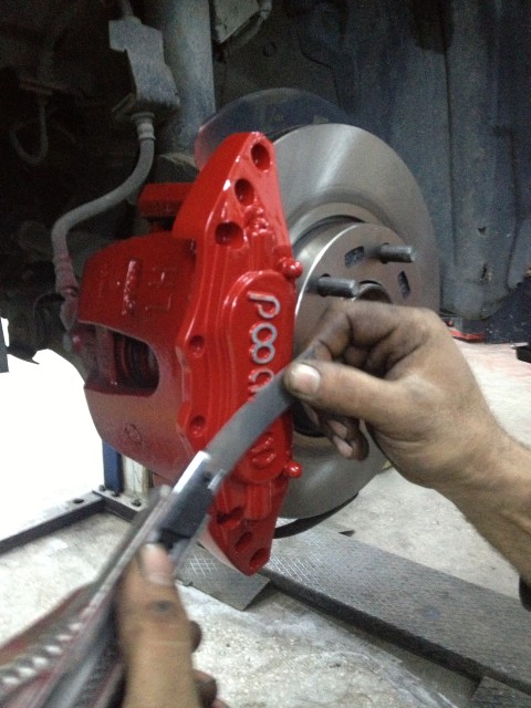

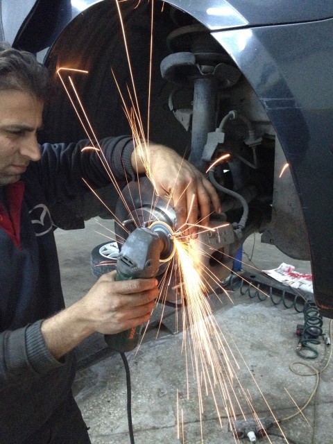

Merhaba arkadaşlar,
Araca uygulamalarım devam etmekte ve yaptığım işlemleri konu başlıkları
altında sizlerle paylaşmaya çalışıyorum.

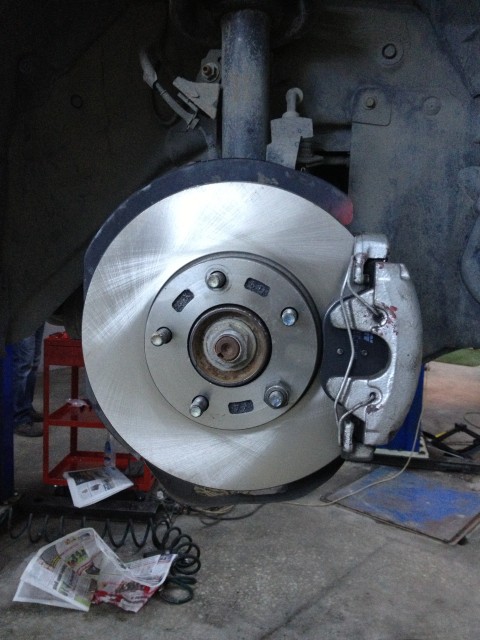

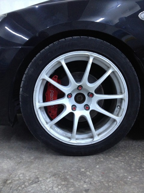

son olarak kaliper kapağı uygulaması yaptırmış oldum, buradaki amaç balatan saçılan
yağların Jantı kirletmemesi ve yağ tabakası oluşmasını önlemek, balatayı yabancı cisimlerden
korumak, görüntü itibari ile araca güzellik katması ve son olarak ise kapağın montaj mesafe
ayarlanabilir olması balatanın ısınmasını engellemektedir,
Klasik Brembo kapak montajlarında kapaklar balataya direk olarak silikon ile yapıştırılmakta
veya vida ile sabitlenmekte buda balatanın ve diskin soğumasını engellemektedir.
Emeklerinden dolay Adem ustaya birkez daha teşekkür ediyorum.

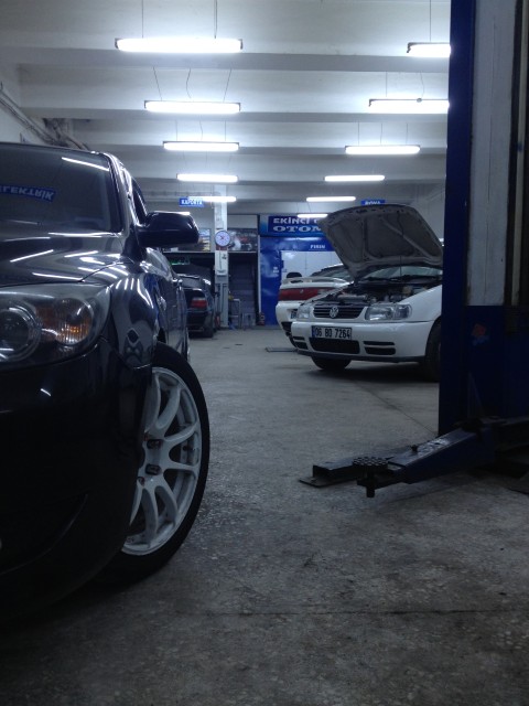

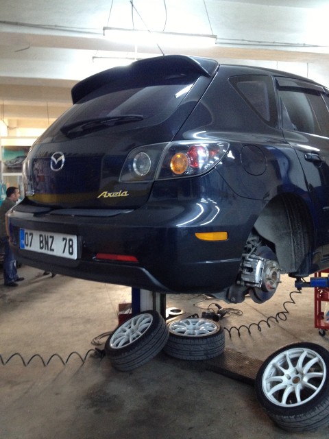

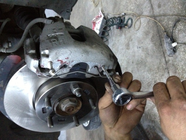

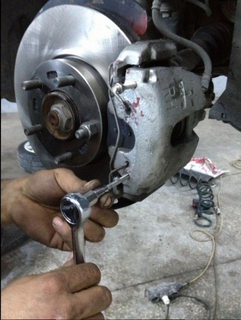

Aracın lifte çıkarılması, balata ilk hali, paslanmaz vida için kılavuz çekiliyor.
mevren    0
mevren

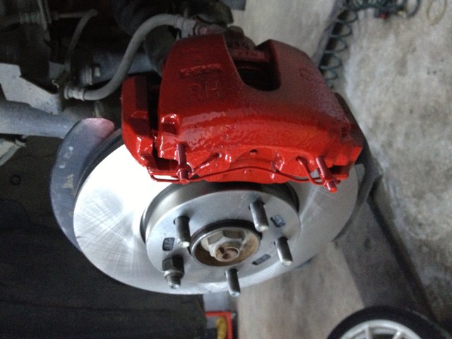

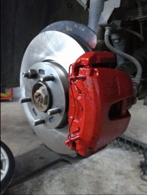

Saplama Paslanmaz vidalar sıkılıyor
Boyama işlemi
Kaliper montaj

Bir noktaya değinmek isterim, moralini bozmuş olmak, işlemi kafana takmak vs.. istemem fakat bu işlemi yaptırdığında balata tozunun içeride kalacağını ve zamanla fren performansını azaltacağını biliyosun değil mi? Sağlıksız bulduğum ve tercih etmediğim bir işlem.
Willwood ya da brembo görünümü istiyorsan kaliperleri kırmızıya boyatıp brembo ya da willwood sticker ile çözümleyebilirdin.

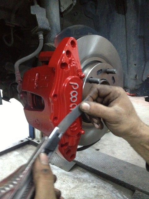

Sevgili Efecim, tavsiyelerin için teşekkür ederim , hepsini düşünerek bir çalışma yaptım şöyleki,
Balata tozunu tutsun diye kaliper kapağı kullanmaktayım, aynı zamanda klasik kaliper kapağı montajı yapmadım (balatayı ısıttığını biliyorum) balata ile kapak arasında hava sirkülasyonu olması için ayarlanabilir kapak yapıldı, böylece balatanın ısınmasını engellemiş oluyoruz. :)
Kapaklar willwod aliminyum kapaklardır üzerine bir kaç kat boya koruma attığım için orjinaldinde traşlanmış olan yazı yı tekrar belirginleştirmek falçata ile kullanılan bir yöntem :)
