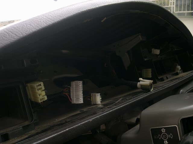

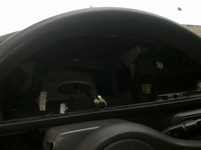

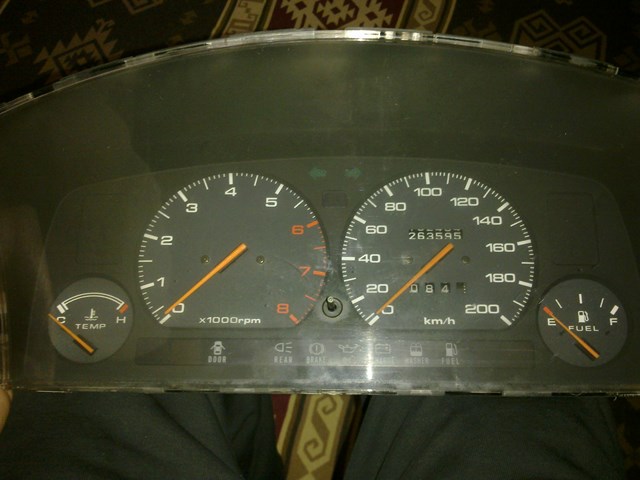

Arkadaşlar ihtiyacı olanlara yol göstermesi açısından bir kaç resim çektim.
miskinn
Gördüğünüz lambalar değişiyor, elmin hemen altındaki kısımdan söktüm. Ehli olmayan kişilere teslim etmeyiniz, güzel arabalarımızı.

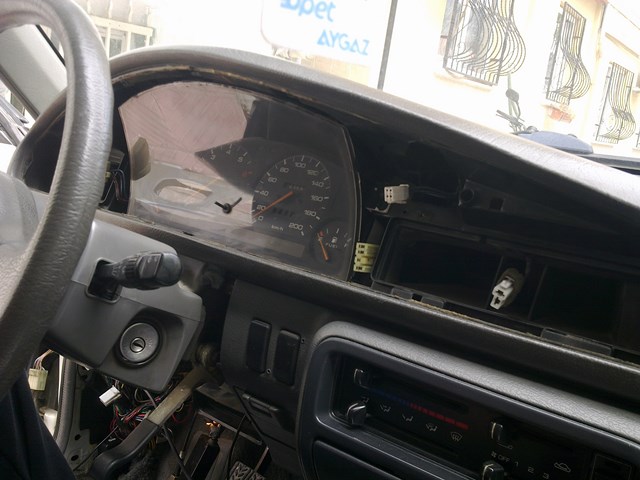

merhaba. bende ampülleri değiştirmek için bütün civataları söktim ama en sağ tarafı sökemedim. orada birşey tutuyor ızgaranın sağ tarafında.tam hava kumanda yerinin o tarafını sökemedim malesef  ???
zoptrik
hava kumanda kısmının kenarı kapak(en sağdaki dışarıdan hava akışını kontrol eden kol). Onun altında bir vida daha var aman zorlamayın. kapak kenardan hafifçe zorlayınca çıkıyor.

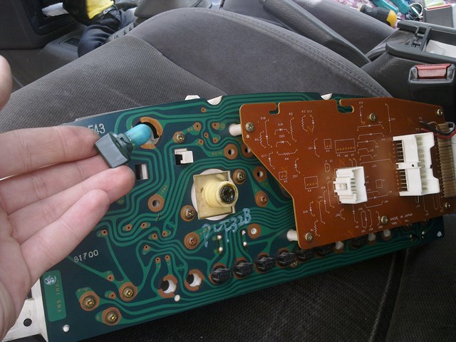

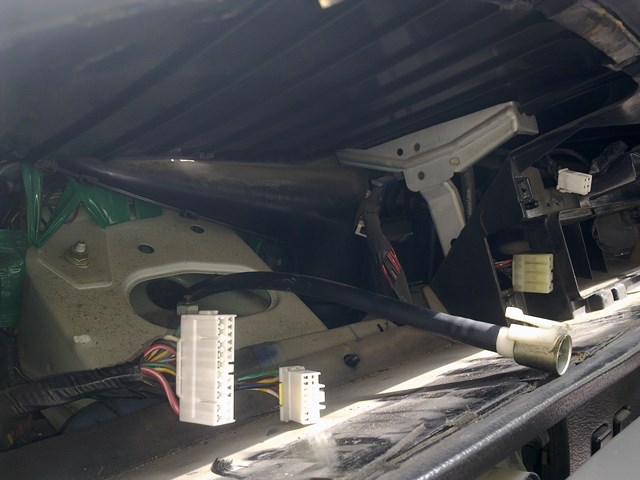

Şu şekilde;
çerçevenin vidalarını tamamen söktükten sonra çerçeveyi çıkarıyoruz,
orada bir orta vantilatör motorunun bir saatin iki tane de sağ sol düğmelerin soketi var onları sökünce çerçeve elimize geliyor.
sonra göstergenin vidalarını söküyoruz.
!!!burası önemli!!! kaputu açıp kilometre halatının altını üstünden ayırıyoruz (halatı görünce anlayacaksınız çok basit plastik büyük vida şeklinde çevirince hemen çıkıyor.)
sonra göstergeyi nazikçe kendimize çekip iki tane elektrik soketi ve kilometre halatını göstergeden söküyoruz işlem tamam.
saatin arkasında yeşil soketli 3 tane dipsiz ampül var onlar aydınlatma ampülleridir dışarıdan sökülür saati dağıtmanıza gerek yok. diğer ampüller siyah soketli.
iyi forumlar...

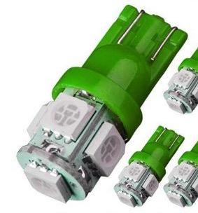

Dipsiz ampüllerin led olanları var ama çok sağlıksız. Hemen patlıyorlar. Eğer led ile olursa göstergenin ısınma problemi de ortadan kalkar daha iyi olur ama işte dayanıklı led lambayı nereden bulacaksın. Mesela benim aracın gösterge lambaları daha orijinal TOSHIBA marka lambalardı. yani öyle zırt pırt sökülecek bir parça değil bahsi geçen.
iyi forumlar...
zoptrik
ikinci resmi kıyas için koydum. eskiden km saatinin ışıkları kalorifer kontrol ışıklarının yarısından daha az yanıyordu. belli delirsizdi yani. Mecburiyetten değiştirdim sonuç ortada.
eski aracımıza da (aynı aracın sedanı) aynı işlemi yapmıştık. o zamanlar piyasada yeşil boyalı t10(dipsiz) ampüller bulunuyordu. bu sefer gittiğimde sanayi piyasasını led lambalar talan etmiş bulamadım. keplerim de artık lambayla bütünleşmişti sağolsunlar öylece sarı sarı taktım. iş görüyor ama bulabilirsem ya sağlam uzun ömürlü ledlerle ya da yeşil boyalı t10 ampüllerle değiştireceğim.

Şimdi orijinalde t10 dipsiz ampüllerin üzerine lastik yeşil kep geçirilmiş. Tabi bu kepler20+ senede ampülle bütünleşmişti. Söküp yeni ampüllere aktaramamıştım. Direk normal sarı ampüllerle değiştirmiştim fi tarhinde. Zaten göstergenin altı da yeşil olduğu için renk açısından sıkıntı olmamıştı. Parlaklık direk 2 katına çıkmıştı diyebilirim. Led ampülleri takabilirsiniz o zamanlar piyasada bu kadar yaygın değillerdi Erzurum da bulamamıştım yanlış hatırlamıyorsam. Dikkat edeceğiniz tek şey odaklı ledlerden olmasın etrafına eşit ışık saçsın. Yoksa göstergenin direk bir yerini aydınlatır. Ledlerin bulunduğu yer aydınlık etrafı karanlık olur. Söküm çok önemli ayrıntılı anlatmışım zamanında hey gidi günler. Teşekkür ederim beni gerilere götürdünüz.

 Estağfurullah ben teşekkür ederim yardımcı olduğunuz için Allah razı olsun.bu arada bu tarz mı bahsettiğiniz etrafında da ledler var tepesinde de.bunları kullanırsam epey aydınlık olur inşallah..
