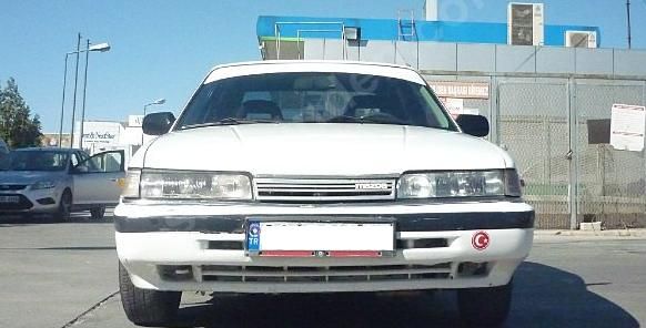

Oziyal
Aracınızın ön taraftan bi resmini paylaşırsanız beraber modifiye ederiz inşallah :)
91 626 Benim resim değil ama aynısı sis yeri var gibi fakat çeki demiri var sağ gözde :(
Rear ışığı arkadaşların dediği gibi, arka stoplarda problem olup yanmadığında uyarı için yanan bir ışıktır, arka sis farı vede ön sis farlarını monte etmek biraz sıkıntılı olabilir, mevcut fotodaki 626 ya ben led gündüz farı öneriyorum, hem gündüz, hem gece çok şık durucaktır,fazlada enerji çekmez, aynı şekilde ön kısma monte edecek değişik ebatta bir çok gündüz farı var, arka sisler içinde önerim şuki,  mazdalarda arka stoplarda bazen boş stoplar var oraya duy uydurabilirseniz o boşlukları arka sis olarak kullanabilirsiniz,  örneğin benim aracımda dış taraflar dolu hem stop, hemde frende oralar yanıyor,  ama iç taraflar boş ekstradan kullanılabilir vaziyette. Kolay gelsin.

orjinal donanım olarak Türkiye ye gelen 1990 626 larda malesef sis yok ama tamponda ve elektrik tesisatında yeri mevcut ben yuvarlak 8cm lik sis takmıştım önce yuvalara takamadık çıkıntı duruyordu gündüz hoş değildi daha sonra ayak yapıp yuvalara yerleştirdim hem göz alıcılığıda baya düşmüştü resimde ekliyorum fikir olabilir  ;)

Aga naptın sen yaa :) hoca çok süper olmuş angel falan. sis farlarının ayakların resimi varmı? bu arada istanbulda nerdesiniz? haziranın 2. haftası istanbuldayım dabakmak isterim arabaya :)
