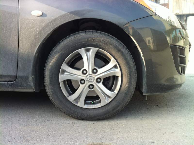

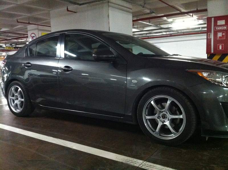

  Uzun süredir yapmayı düşündüğüm ve yaklaşık 1 ay öncede kendi hatamdan yaşamış olduğum bir viraj kabusundan dolayı planladığım jant lastik ve yay değişimi olayını sonunda gerçekleştirdim. Önceki ebatlar 195/65/15  michelin energy saver ve 15'' orjinal jant ile araç özellikle virajlarda  benim beklediğim performanstan oldukça uzaktı.Bu nedenle yaptığım aramalar sonucunda ilk etapta advan rg2 replikası olan 35 mm offsetli 17 jantları ve forumdaki tavsiyeler üzerine Yokohama Cdrive2 205/50/17 lastikleri araca takarak işe başladım. Değişimden sonraki kullanımda yol tutuşta çok ciddi artış oldu, virajlarda lastik yanağının yüksek oluşundan ötürü meydana gelen yana yatma ve güvensizlik hissi oldukça azaldı. Fakat araç resimlerde de görüleceği üzere aşırı yüksek durduğu için virajlarda beklediğim keskinliği tam anlamıyla alamadım.

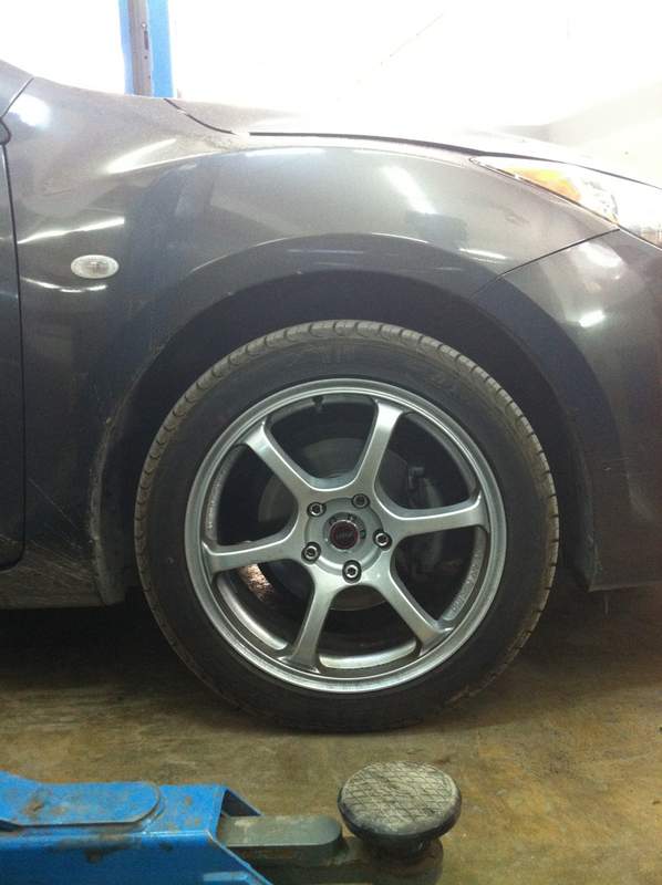

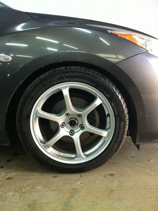

  Servise vermiş olduğum sipariş neticesinde yaz bakım kampanyasının başladığı ilk gün olan 25 mayıs'ta yay montajı Evo Mazda'da gerçekleştirildi.Burada önemli bir detayı belirtmek istiyorum: yaptığım araştırmalarda, üzerinde Eibach yazan her yayın aslında Eibach olmadığı,piyasada taklitlerinin varolduğunu biliniz. Nitekim Aksaray'da bir parçacıyla yaptığım telefon görüşmesinde bana orjinalmi yoksa çin malımı istediğimi sordu.Ben bu işin uzmanı değilim fakat 100 tl gibi bir fark için taklit ürün kullanımı bana doğru gelmediği için servisten orjinal olarak aldım.
  Yay değişimi biraz zaman alan ve külfetli bir iş.Bakım ile beraber  4.5 saatlik uzun bir bekleyişin ardından nihayet montaj gerçekleşti.Araç viraj performansını denemek için daha önceden tespit ettiğim bol virajlı ve görüşü açık,E trafik yoğunluğu olmayan bir bölgede ve boş bir alanda yaklaşık 2 saatlik denemelerim sonucunda ortaya çıkan netice;
    Mazda 3 günlük kullanım amacıyla dizayn edilmiş, genel kriterleri rahatça aşan bir sedan aile aracı. Yapılacak birkaç değişiklikle bu araçtan Rx 8 havası beklemek çok doğal olarak büyük bir haksızlık olur,mühendislik anlamında da bunun bir geçerliliği olacağını sanmıyorum. Benim bakış açımla değerlendirirsem, konfordan bir miktar taviz vererek viraj güvenliğini daha iyi seviyelere çıkarmayı arzu ediyordum ve şu anda aracım benim için en ideal seviyelere geldi.Artan lastik sesi ve sert süspansiyondan ötürü oluşan handikaplara rağmen rahatlıkla memnun kaldığımı söyleyebilirim. Eklediğim resimlerde orjinal ebat, yeni jant lastik takımının yay takılmadan ve takıldıktan sonraki hali mevcut. Yazmayı unuttuğum konular için elimden geldiğince yardımcı olmak isterim.Saygılar...
