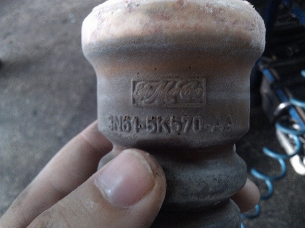

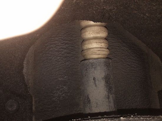

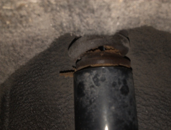

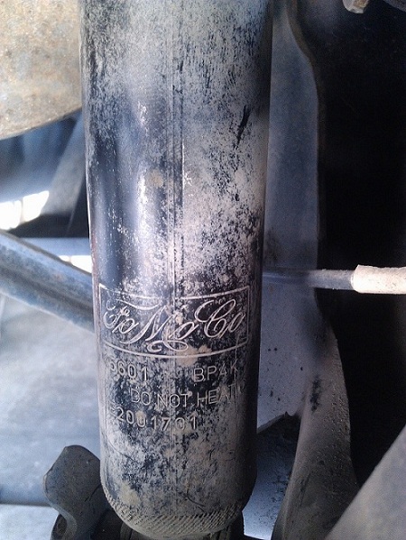

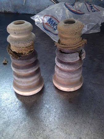

Arkadaşlar merhaba,2006 model 83 binde mazda 3 sahibiyim,aracımda arka taraftan tıkırtı şeklinde sesler mevcuttu bunun amortisörlerden geldiğini farkettim,amortisölere tekerlek arasında baktığımda isminin stoper veya takoz parçalandığını gördüm teknik servise gittim bu parçanın bulunmadığını amortisörün komple bütün olarak verdiklerini söyledi bu durum açıkcası canımı sıktı,aksarayda çoğu parçaçayı gezdim çoğu bu parçadan bi haberler.ford yedek parçaçıda fiesta modelinin stoperini aldım ebat olarak aynı boyutlarda,mazda 3 ün stoper kodu  3N 61-5K570-AA diğer bi koduda 1370318 arkadaşlar konuyla alakalı resimleri ekledim bu parça amortisörün patlamaması için kendini feda ediyormuş,resimlerde nasıl parçalanmış olduğunu görebilirsiniz.Bu parçanın değişimini yaptırdım fakat tıkırtı devam ediyor amortisorün üstünde stopere geçen bi parça var amortisorün üst borusu.bu parça stopederden ayrıldığı için tıkırtı yapıp rahatsız ediyor görüşlerinizi ve önerilerinizi bekliyorum arkadaşlar.
hakanf1
bikaç resim daha ekleyeyim benle aynı sorunu yaşayan olursa yardımcı olabilir arkadaşlar.
