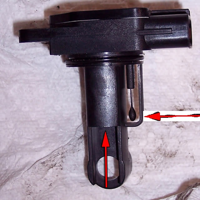

Arkadaşlar maf sensörü temizliğini kendi aracımda denedim yağsız elektronik kontak spreyi
aldım maf sensörünü ikitane vida tutuyor dikkatlice söktüm resmen üstü kurum kaplamış gibiydi,resimlerde bulunduğu noktayı işaretledim bakabilirsiniz,spreyle temizledim kurumasını bekledim kontak spreyi ucucu olduğu için hemen kuruyor zaten ,temizleme işlemi sırasın parmaklarınızı veya herhangi bişeyi temas ettirmeyiniz kesinlikle.

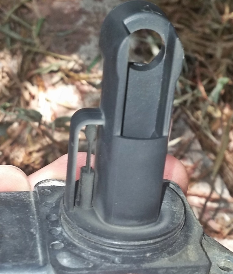

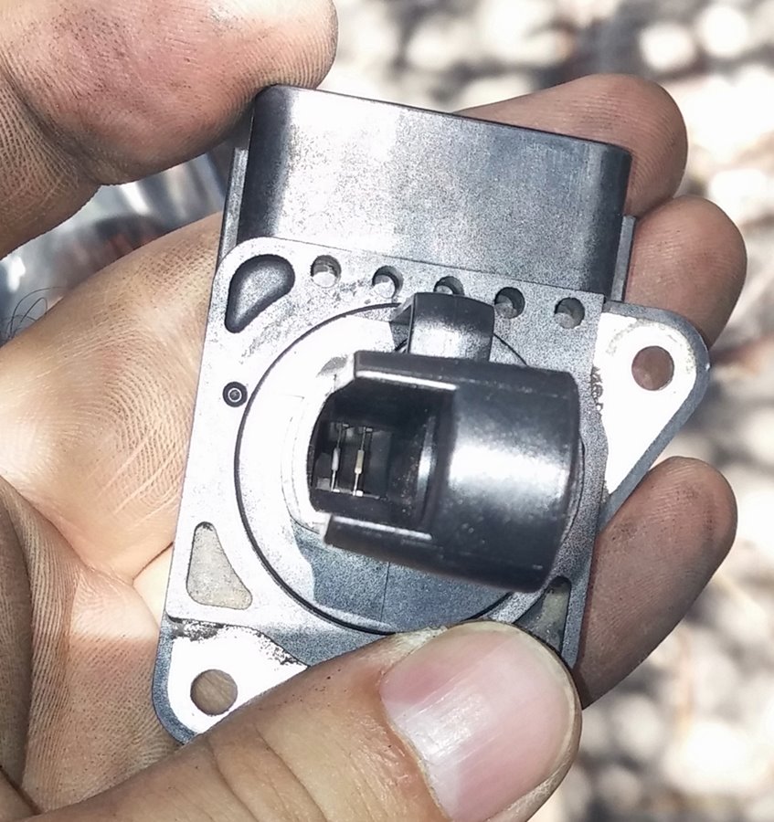

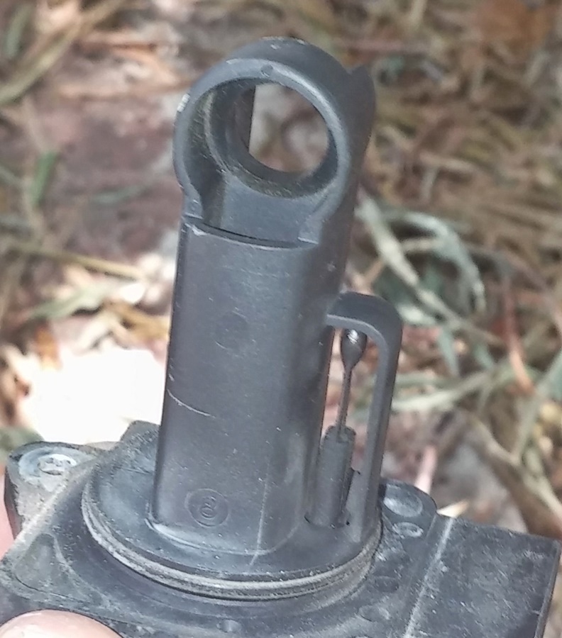

2007 model lpg'li 175bin km'deki aracımda Boğaz kelebeği ile birlikte MAF sensörünü de temizledim bugün. Spraywey karbüratör temizleme spreyi ile birkaç defa temizlik yaptım ve kuruttum. İlk hali kurum başlamış ve simsiyahtı. Başlıktaki açıklamada belirtilen yerlere hiç dokunmadan spreyi birkaç defa sıktım ve çözünmesini bekledim. Fotografları sonda ekliyorum.
Direksiyonu tam çevirince stop etme, rölantideyken stop etme ve sarsıntılı çalışma gibi şikayetler yaşıyordum. Temizlik sonrası sarsıntının kısmen hissedilmesi dışında tüm bu şikayetlerim gitti şimdilik. Kısmen psikolojik olabilir ama arabanın çalışması, gidişi çok değişti. Gaz tepkisi arttı. Daha sessiz ve rahat çalıştı. Uzun vadede ne  olur bilmiyorum, Zaman geçtikçe paylaşırım Allah nasip ederse.
Yaşadığım tek  olumsuzluk, gazdan ayağımı çekince motorun 1500 devirlerde sanki gaz vermişim gibi  yarım saniyeliğine durması sonra normal rölantiye inmesi. İlk çalıştığında daha fazlaydı ama giderek azalıyor. Temizlik sonrası 20 km civarı benzinde gezdim ve zaman geçtikçe devirdeki takılmanın da biteceğini düşünüyorum.
Başlığı açan Hakan Kardeşime teşekkürü borç bilirim :) iyi forumlar...
Maf sensörünün  kirli hali(ilk iki  fotograf)  ve Temizlik sonrası:

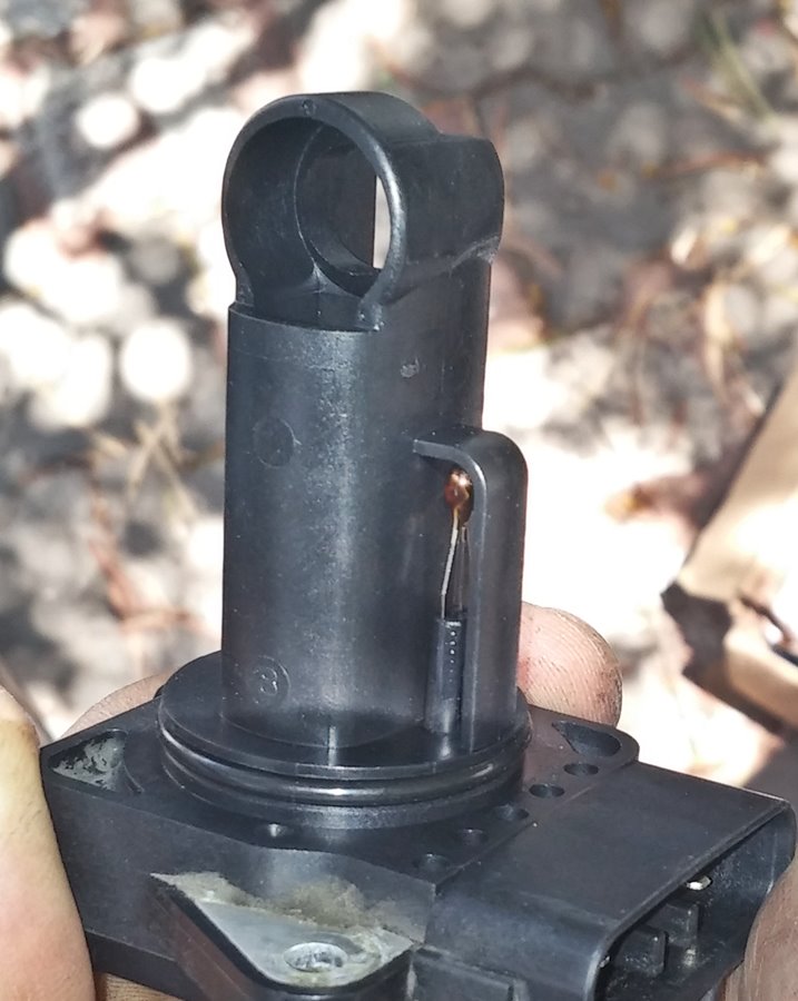

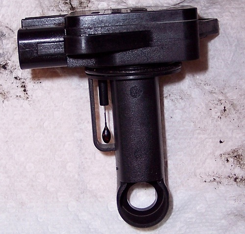

MAF sensörünü spreyle temizlemeden önce çektiğim resim.
ancak benim MAF temizliği yapma sebebim farklıydı, sabah çalışma güçlüğü
yaşadığı için o düzelir diye MAF'ı temizledim ancak onunla ilgisi yokmuş, tamamen
yanlış kodda bujiden kaynaklıymış .)

Bunun tam neresini temizliyoruz? Ben anlayamadım resimlerden. Orada kulak çubuğu gibi bir şey var omu temizleniyor?
quiteguide    387
quiteguide
İlk mesajdaki ilk resimde ok işaretleri ile belirtilmiş. Plastik aksama da bi sprey tutun tabi.
