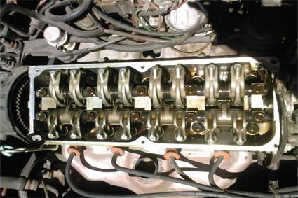

Orada kastedilen sibop ayarı değil, valflerde veya valf yataklarında bir aşınma ve hatta kırılma olabilir denilmek istenmiş.

Daha önce açtırmıştım üst kapağı ve subabların üzerinde herhangi bir ayar vidası yoktu ustada zaten söyledi kendisi otomatik ayarlıyormuş.Resimlerini çekmiştim subab bölümünün bulabilirsem eklerim.

Benim aracımda kırmızıyla işaretlediğin civatalar yok.Herhangi bir vidada yok

Oğuzhan kardeş 1,6 karbüratörlü 16 valve 94 model 323hb kasa robot far,Nooofearrr in mazdasıyla aynı bana göndermiş oldugun resimle farkı subablarda sadece ayar vidası yok

çok ilginç eğer enjeksiyonlu olsaydı, derdimki 8 valf soch motor ama karbüratörlü olupta, 16 valf otomatik sübap olması pek olası, değil acaba arabada değişiklik yapılmış olmasın motor yapılırıken.

Evet bu durumu ben de soracaktım, karbüratörlü motorlar 8 valf olur diye biliyordum... Yanıldığımız bir yer var ama neresi?

Yok abi bu kasaların motoru 1.6 SOHC 16valf karbüratörlü. Bahsi geçen motorda aynı özelliklere sahip ama subapları otomatik ayarlıyormuş bir yanlışlık var ama nerde :D

Evet aynende otomatik sübaplıymış, fakat bunun orjinal olduğunu sanmam soch motor 16 valf 323 karbüratörlülerin sübapları üstteki resimdeki gibidir, soch motor otomatik sübaplı vede enjeksiyonlu olan 323' lerin ise 8 valfdir, tam olarak anlayabilmiş değilim, motor yapılırken farklı parça kullanılmış olabilirmi diye şüphedeyim.

Peki abi bunlara ayrıca ayar gerekmiyor ozaman değilmi.peki sübaplar ayarsızsa ve bunu otomatik ayarlıyamıyor olabilirmi nasıl anlaşılır
