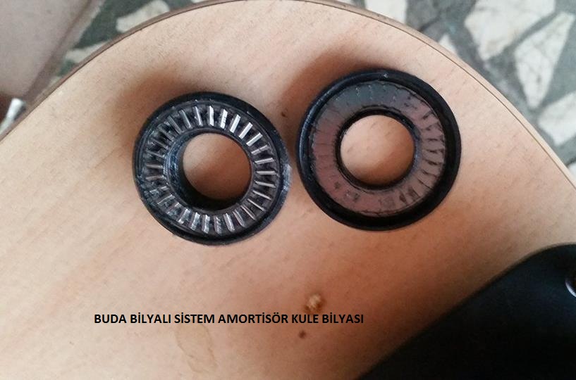

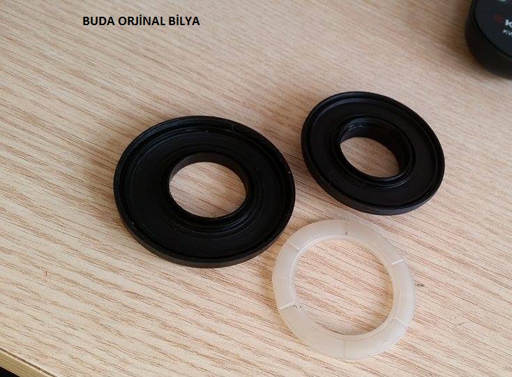

selam arkadaşlar benim aracın dreksiyon biraz sert.geçen amortisörleri sökmüştüm amortisör toz körüklerini degiştirmek için.o zaman görmüştüm ön amortisör kulelerinde amortisör bilyassını.fakat bu bilya plastik.şaşırdım biraz aynı normal metal bilya gibi bir şey ama plastik içinde gresyagı var.ben onları söktüm benzinle temizledim içine tekrar temiz gres koydum.hafif bir rahatlama oldu ama istedigim kadar degil.zaten o rahatlamada bir hafta sonra gitti.bilgisi olan yada deneyen varsa söylesin o plastik bilya sistemini normal metal bilya yapamazmıyız.aynı şekilde metal bilya varmıdır.birde acaba dreksiyon çokmu hafifler o zaman.hızlı giderken sorun yaratırmı .bilgilerinizi ve deneyimlerinizi paylaşırsanız memnun olurum.iyi günler...

Sistem normal. O plastik dediğiniz parça bilyadan daha sağlıklı ve uzun ömürlü. Bilyanın en ufak boşluğnda araç takır takır gider yolda. bence probleminiz direksiyon kutusu veya hidrolik pompasında. pompada herhangi bir ses vs var mı?

arkadaşlar dreksiyonu yumaşatmak için kulerdeki bilyaları degiştirdim.aynen istedigim gibi içi plastik olan degil bilyalı olanlardan buldum aldım taktım tanesi 40 tl.şehiriçindeki manevralarda falan on numara oldu dreksiyon.ama olmayan bişey vardı  :ohmy: uzun yolda hızlı giderken dreksiyon tepkimeleri çok hassas oldu.dreksiyonu çok dikkatli tutmak gerekmeye başladı.en ufak milimetrik bir manevrada bile araç fazla sag ve sol yapıyor.buda hızlı giderken endişe ve korku yaratıyor.yolun ani egimlerinde bile dreksiyon saga sola dönüyordu.buda benim hoşuma gitmedi tabii.ve düşündümki  mazdanın mühendislerinden daha zeki olamam bunlar buna içi plastik bilya koyuyorsa bi bildikleri vardır ve bende eski bilyalarını temizleyip gresleyip tekrar yerine taktım.

Cevap için teşekkürler. Ellerinize sağlık iyi yapmışsınız. O bilyanın o kadar etkileyceğini düşünmezdim doğrusu. Keyifle okudum.
