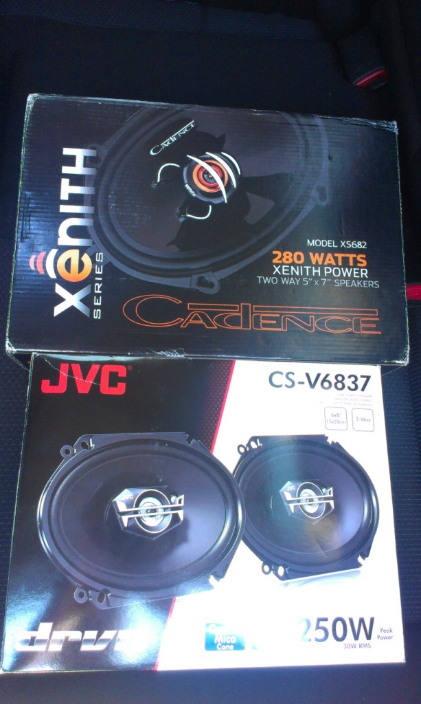

Arkadaşlar merhaba, sonunda ön ve arka hoparlörlerimi değiştim.Ön tarafa 2 yollu Cadence XS682 ve arka tarafa 3 yollu JVC CS-V6837 6x8" taktırdım. Sonuç ne iyi ne de kötü sayılır. Temiz ve net bir ses elde ettim fakat bunun için sesi 20'nin üzerine kadar açmam gerekiyor.Ayrıca bas sesler oldukça azaldı. Orjinal hoparlörlerin bas sesi çok çok daha iyiydi. Sanırım biraz ekleme yapmam gerekecek.
İstediğim ses biçimi alçak seslerde dahi bas duymak.Öyle abartı bir bas seste istemiyorum.
1- Sadece bir anfi alsam ve 4 hoparlöre bağlatsam sizce bas sesleri tatmin edici düzeye gelirmi? Bu arada subwoofer almak istemiyorum.
2- Yoksa illa bir çift mid-bas ve anfi mi almam gerekecek?
Yorumlarınız için teşekkürler..Bu arada cadence 80 TL, JVC 90 TL.

Temiz ve net oldu çok kötu diyemem.sesi cok acmak gerekli sadece,ama bass lar ciddi kayboldu.çözüm bulmak gerekli.

Düşük volumelerde bas sesi almak için amfi şart taktığın komponent hoparlörlere... Yoksa bu hoperlörleri beslemek için min 4x50 teyp gerekir, standart teyplerle bunlar sesi baya açmadan bas vermez...
Fabrikasyon hoperlörlerin iyi tarafı standart teyplerle bas vermesi.. Sonradan takılan komponentleri malesef standart teypler beslemiyor ve baslar kayboluyor amfi olmadan...
apojitsu
orjinal teyp ile coaxial hoparlör kullanacaksanız eğer, bas seslerin güçlü olması için frekans cevabının mümkün olduğunca düşük olmasına dikkat etmelisiniz. 25 Hz - 30.000 KHz'in aralığındaki bütün hoparlörlerde bas sesini güçlü alırsınız. hatta daha düşük frekans değerleri daha kuvvetli bas verir...
sizin aldığınız cadencelerin frekans aralığı "60 Hz - 20.000 Hz". tiz sesler için yüksek frekansı 20.000 Hz olarak ideal ama düşük  frekans için yani bas sesleri için 60 Hz frekans çok yüksek. yüksek olduğu için de amfi bağlasanız bile bas sesini alamazsınız...
aldığınız JVC'lerin ise frekans aralığı "50 Hz - 25.000 Hz". aynı şekilde bu hoparlöründe düşük frekansı çok yüksek. bunda da amfi bağlasanız bile bas seslerini alamazsınız...
bunların yerine kenwood m6932 6x9 hoparlör alsaydınız çok mükemmel bas sesleri elde ederdiniz. frekans değerleri "28Hz ~ 25000Hz" aralığında. ben de çok kafa yordum bu işe. bass sesleri için en mantıklısı kenwood'du...
benim diğer aracım olan marea hlx'e kenwood m6932 taktım. teyp olarak pioneer deh-6800 var. amfisiz mükemmel bir ses elde ettim. önceden bagajda pioneer amfi + 30" jbl kutu bas vardı. kapı ve arka cam önünde jvc'nin hoparlörleri vardı ama frekansları çok yüksek olduğu için tizi çok verirdi. bassı da bagajda yer kaplamasın diye çıkarmak istedim. ama soft bass sesini de kaybetmek istemedim. kenwood'la tam istediğim sesi elde ettim. bir de 4 kanal anfi bağladım daha verimli olsun diye. amfisiz bile tatmin etti beni. amfiyle daha da güzel oldu. üstelik kapı içini yalıtım malzemesiyle kaplamadım bile...
