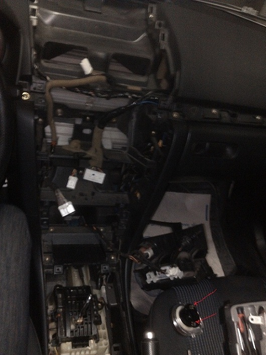

Selamlar, 2006 mazda 3 dynamic aracım var. yazın klimanın ısı ayar düğmesini 18 dereceye ayarlamıştık. kış geldi, şimdi sıcaklık zamanı. ama ısıyı bir türlü artıramıyoruz. Düğmeyi sağa çeviriyoruz ama ısı değeri artmıyor.
servis ön göğüs elektronik setinin komple değiştirilebileceğini, 2.000 lira civarında olduğunu, tamir olursa 150 liraya yapacağını söylüyor ama kesin yaparım diyemiyor.
bu işin tamirini ankarada garantili yapan birileri yokmudur acaba?
Edit: Eksik başlığı.
İlhan    6.144
İçindeki elektronik karttan öte, düğme boşa dönüyor olmasın ?
hakanf1    3
hakanf1
merhaba,bendede aynı model araçtan mevcut ve bende aynı sorundan karşıkarşıyayım,yurt dışından teyp'e bağlamak için aux kablosu getirtmiştim kabloyu bağlamak içinde göğüsü sökmem gerekti,klima kontrol ünitesinide söktüm komple dağıttım resimde kırmız okla işaretlediğim yerde tırnaklar var o tırnaklar zamanla bağlı olduğu plastikten ayrılıyor ayrıldığı içinde tam temas etmiyor,japonla yapıştırdım bende eskiye göre daha iyi oldu

Yaptım...
Başardım arkadaşlar. Eskisi gibi oldu. Sizlere ne kadar teşekkür etsem azdır. :)
Sağolun varolun.
Sorun neymiş, kısaca anlatayım;
ısı ayar düğmesinin altında iki tane minicik çatal şeklinde bakır levha var. Levhalar düğmeye iki tane minicik pilastik punto ile tutturulmuş. İşte sorunda tam bu. Minicik pilastik puntolar zaman içinde kırılınca levha düşüyor ve temas etmesi gereken yerlerle temas edemiyor.
işte ben de o levhayı japonla yapıştırdım ve sorun düzeldi.
