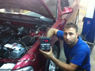

Merhaba,
Konuyla ilgili dönüşleriniz için teşekkür ederim , özellikle Kuzen İlhan Söyler’e. Sorunu çözeli çok olsada anca fırsat bulup sizlere anlatabiliyorum. Bu sırada 2000 km km gibi test etme imkanım olduğu için de %100 çözüm aktarabiliyorum.
Kuzenim İlhan’ın tavsiyesiyle Adem Usta’yla tanışmam Mazda açısından benim için büyük bir şans ve keyif oldu.  Adem Usta’yla telefonda başlayıp, servisinde biten çalışmamız sıkıntısız ve zevkli bir şekilde sonuca ulaştı.  Çalışmamız dip notlarıyla berbaber bu şekilde gelişmiştir.
Adem Usta’ya netteki web  sayfasından ulaştım. Ardından telefonla mazda 626 aracımla ilgili bilgi aldım ve sorunlarımı, buna bağlı gözlemlerimi paylaştım. Daha sonra Adem Usta anlatılanların yanında aracın ECU’suna yazılan hata kodlarının bu konuda nokta atışı yapabilmemiz açısından çok önemli olduğunu ve zaman tasarrufu olacağını söyledi. Bende Usta’nın telefondan tarifiyle aracın ECU’suna reset attım. Verilen randevu saatinde aracı çalıştırıp, servisine girdim. Servise girdiğimde ciddi anlamda güleryüzlü ve samimi bir ustayla karşılandım. Zaman kaybetmeden aracı CARMEN Wİ & SYSTEM SELECTOR test cihazlarıyla ECU kontrollerini yaptık. 5 adet hata kodu okuduk. Bunların Adem Usta’nın kendi datasından ve mazda datasındaki kod uzantılarına baktık. Genel sorunun distrübütör olduğunu tespit ettik. Bununla beraber regülatörden selenoit valfe gelen hava hortumlarının iptal edilip uçlarının körlendiği, selenoit valfin kırıldığı, direksiyon yağ basınç sensörünün fişinin takılı olmadığı, ECT sensörünün yerinde oynadığı bundan dolayı doğru çalışmadığı ve distrübütör tesisatındaki açıklıklardan dolayı ECU ya yanlış sinyaller gönderdiğini tespit ettik.
Zaman kaybetmeden aracın sübap kapağını açıp aracın sentesinin kontrolünü yaptık. Bu arada görülen araç sentedeyken üstündeki distrübütörün tevziye makarası 1 konumunda olması gerekirken; 3. ve 4. Girişin arasında duruyor. Buradan kesin olarak distrübütör hatası görülüyor ki daha öncedende Adem Usta bu aracın distrübütörü kurcalanmış zamanlaması doğru değil demişti. Bundan sonra distrübütör tesisatı komple elden geçti ve yenisinin montajını yaptık. Selenoit valfi Adem Usta kendi bilgi  ve becerisiyle tamir etti, bu ciddi bir ince işçilikdi. Direksiyon yağ basınç sensörünün fişini takıp aktif hale getirdi. ECT sensörü yenisiyle değişip,fişi orjinale hale getirip takıldı. Motorun genel kontrolü (yağ,hava filtresi,mekanik ve elektronik parçaların bazı parçaları) yapıldı. Burjiler kontrol edilerek tırnak aralığı  80mm ayarlandı. Motor üzerinde komple işimizi bitirdikten sonra tek marşta aracımızı çalıştırıp başında keyifli bir şekilde çaylarımızı yudumladık.Araç servisten çıkmadan Adem Usta hazır lifte çıkarmışken arkadan öne ince ince alt kontrolünü yaptı. Çıkacağım Bayram yolculuğuna gözü kapalı uğurladı. Bu arada bol bol çayımızı içtik. Servisin Babası Mahmut Usta’dan lezzetli bir haşlama tattık. Gönlümüz rahat, minimum tutar harcayarak ve çok iyi bir abi kazanarak servis çıktım.
Tüm ilgisi ve samimiyeti için ADEM USTA’ya ve EKİNCİ OTOMOTİV çalışanlarına çok teşekkür ederim.Mazdan varsa hiç düşünme Adem Usta’ya kesin uğrayın derim.
