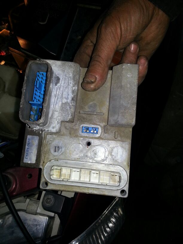

Benim sorunum kurban bayramından 2 gün önce sabah başladı. arabayı çalıştırdık Abs ışığı yandı ve stop etti araç. Bir süre uğraştık çalışmadı. Sonra sigortalar atmış düzelttik fakat Abs ışığı sönmedi ve Abs ışığı sürekli yanıyor. Aracı cihaza bağladık hata okuyamadık. Sonra foruma baktım Abs ışığı sürekli yanıyorsa sorun beyindedir yazıyor. Beyni söktük kül olmuş. Su almış ve kart baya bi yanmış.
Şimdi benim Abs beynine ihtiyacım var nereden ve nasıl temin ederim. Daha önce alan varsa nerden ne kadara aldı. Yardımcı olursanız sevinirim.

Geçmiş olsun. Bu kronik malesef abs beynine giren kablonun girdiği noktadan zamanla su girebiiyor. Aynı sorunları bende yaşadım benim beyin kül olmadı ama içine su almıştı ışıklar sürekli yanıyordu biraz müdahale ile kurtardım güzelce yalıtıp kapattım sorunsuz kullanıyorum. Beyin için ebay.co.uk adresine yoğunlaşın derim orada araba parçalayıp satan satıcılar var onlara sorun sürekli bol bol aratın taratın. Türkiye'de bulmanız zor bulsanız bile deli para isterler yurtdışından almanız karlı olacaktır. Yurtdışından çok komik rakamlara alabilirsiniz.

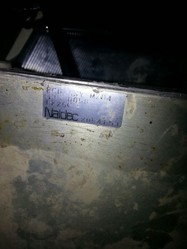

Üretici Naldec Oem no: BJ4A 43 7AZ

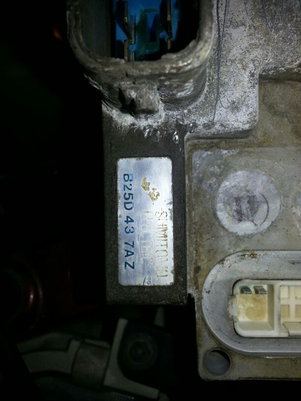

Sorunun beyinde olduğunu sizin konudan bakarak ustaya söyledim. Bir parçacıda var orijinal çıkma 750tl ama yardımcı olurum dedi telefonda. Bütçeme göre pahalı ama araştıracaz artık. Bu arada benim beyin B25D 43 7AZ. Yurtdışında aradım satın alabileceğim bir yer bulamadım maalesef.

Sizin araçta TCS (antipatinaj) yok sanırım o yüzden beyin modeli farklı ben sizin için biraz yurtdışı sitelere bakınayım. 750 TL çok yüksek bir rakam
Aynen TCS yok. Dediğiniz gibi yaptım ebay.co da ecu satan bir kaç kullanıcıya mesaj attım ama henüz cevap gelmedi.

Beyni açtığınızda naldec yazan bir entegre var önemli olan o eğer onda yanma yoksa diğer devre elemanları bulunabilir tamiri mümkün olabilir anlayan bir elektronikçiye gösterdiniz mi?
Yanımda elektronikçi vardı. Kartın 3te1 i yanmış maalesef. Ama bu işle uğraşan ustalar bulup onlarada bi soracam. Tek ümidim 750 diyen düşerse fiyatı onu alabilirim.
