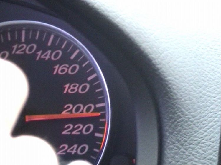

Burak 170 de başlamaması lazım sınırlayacı.siz bi ara kestirirken Bursa otobanda eğimli yolda190 bulmuştum.seni çok büyük ihtimallae enjektörlrde tıkanıklık var.geçen merserden cihanla konuşurken bahsetmiştim;at 6 rahat 200 u görür dedi zorlanmadan
