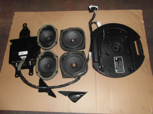

Arkadaşlar herkese merhaba Mazda 3 aracımın ön ve arka hoparlörlerini değiştimeyi düşünüyorum.Malatya da çıkma parça satan bir yerde Mazda 6 Bose Hoparlörlere denk geldim.Bose olması sebebiyle hemen uygun olup olmama konusu kafama takıldı.Şimdi Set şeklinde 450 TL istiyor.Pazarlıkla cuzzi bir miktar daha düşebilir.Ekteki fotoğraf internetten alınma ama set tam olarak bu.Kondisyonu iyi denemesi yapıldı.Şimdi sizin fikrinizi almak istiyorum.Bu seti alırsam hangi parçaları uyumlu olur.Yardımcı olursanız sevinirim.

uyarmi bilmiyorum ama bulmasi gercekten zor ve takim halinde bulmasi daha da zor bence kacirmayin

önler 5"X7" ovalden yuvarlağa 13 cm gibi duruyor ben öntarafa 6X9 oval taktırmıştım hiç kestirmeden,
arkalar da yuvarlak 16 cm gibi duruyor arkalarada 6X9 u hafif bir dekopaj açılmasıyla yaptırmıştım bence hoparlorlerin mıknatısları çok büyük değil ise sıgacaktır
subwoofer zaten stepne boşluğuna oturuyor
digger dagıtıcı kutuyu da uygun bi yere kamufle edilirse neden olmasın derim.
450 lira da gerçekten güzel rakam.
