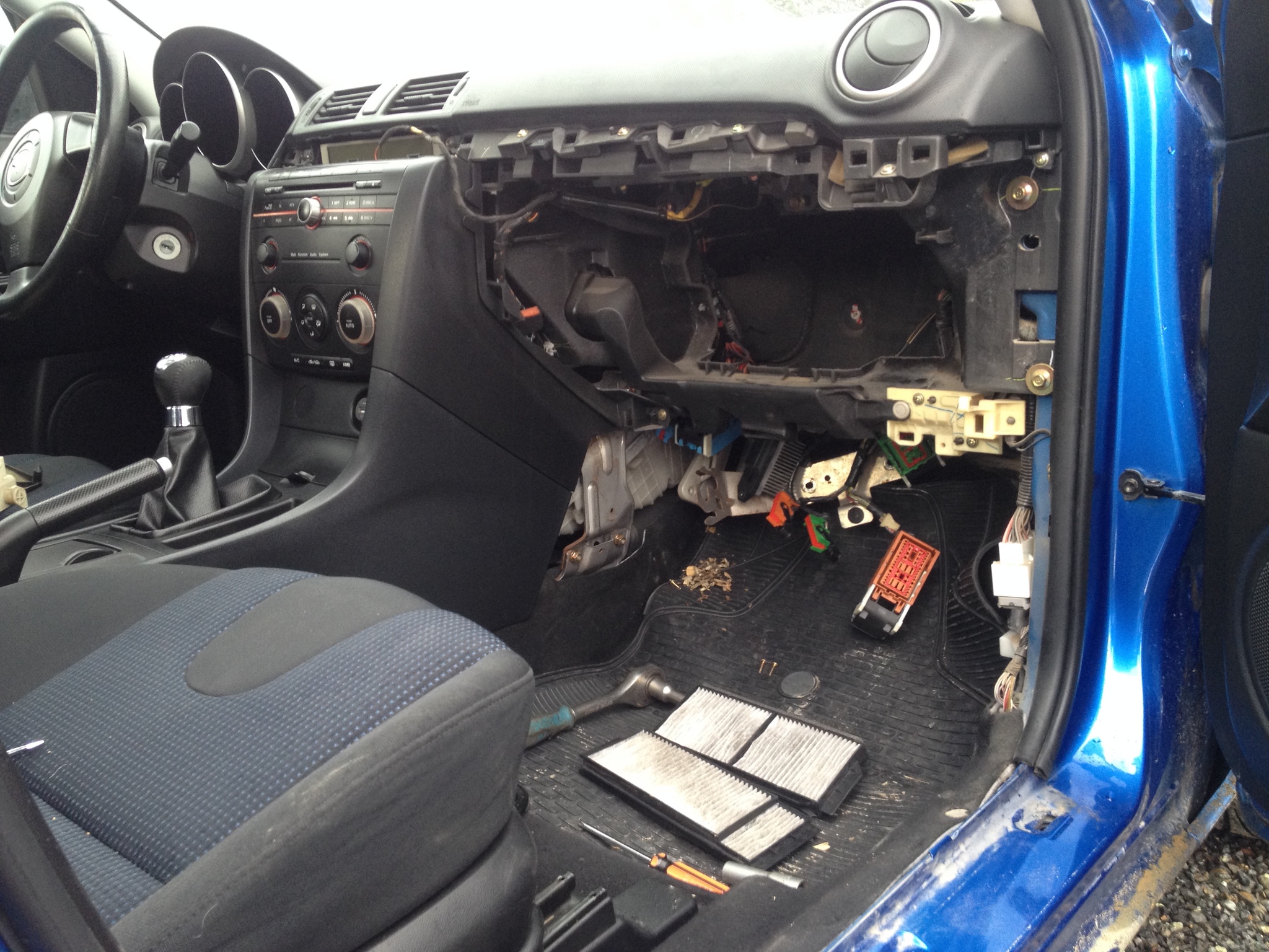

Bugün iş yerinde biraz müsaittim ve polen filtrelerini kontrol edeyim dedim. Resmen aracın ciğerini söktüm :) Torpidoyu, sigorta kutusunu fln sökerek buluyorsun polen filtresini. Ama eğlenceliydi. Ben söktüm biraz hava tuttum ve yerine taktım tekrar.
Youtube mazda 3 cabin filter change diye aratırsan bulabilirsin.
DonQuichotte
aslında torpidoyu sökmeye çok da gerek yok. sadece sigorta tablası, demiri ve polen filtresi kapağı sökülürse yetiyor. o durumda kafayı biraz eğmek gerekiyor.
Fotoğraf boyutu amma büyükmüş  :) Videoyu buldum teşekkürler.

bir önceki 10bin bakımında değiştirilmişti polen filtresi.Sökerken farkettim torpido alt sağ klipsini takmamış servisteki usta toplarken. Tıkırtı patırtı yapmadı ama canım sıkıldı o halde görünce.

Poleni değiştirmek çok zor denilebilir. Torpido ve altı sökülüyordu yanlış hatırlamıyorsam, yukarıda abartı şeklinde bir fotoğraf bulunmakta.
