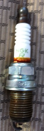

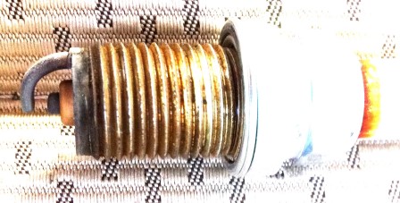

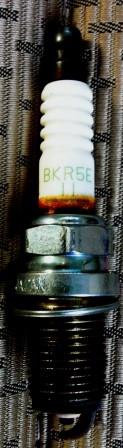

arkadaşlar bunların üzerinde sadece R yazıyor belki de IR (orjinali iridyum değildir veya benden önce değiştirilmiş olabilir bilemiyorum) ama ben 60 binlik bakımda değiştirdiğimde motordan çıkan bunlardır ve yaklaşık 15 bin kmdir tüplü kullanımda olan bujilerdi.
kodu ise NGK R BKR5E-11 imiş.

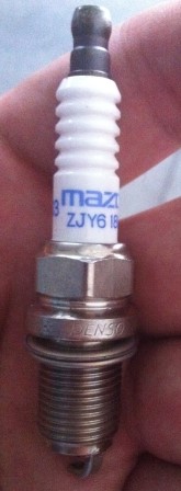

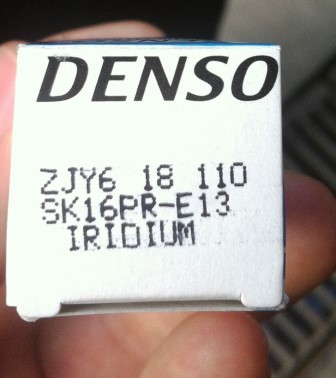

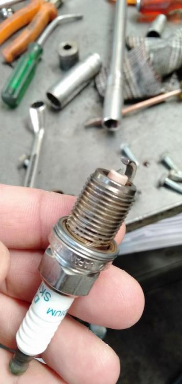

denso daki bizim modele karşılık gelen kod ise resimde görüleceği gibi
SK16PR-E13 densonun iridyum bujisi servis fiyatı yaklaşık 170 TL civarında

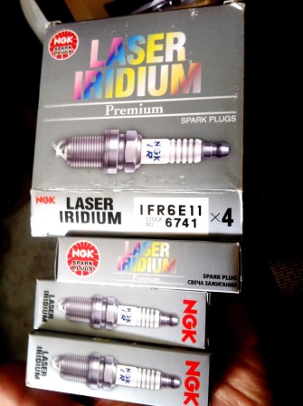

fakat benim taktırdığım buji ise NGK nın
iridyum bujilerinden özel üretim olan ( ateşleme ucunun tabanındaki platinuma ilave iridyum ucu laser kaynağı ile kaynattıkları içinmiş = laser iridyum tabiri )
IFR6E-11 kodlu NGK Laser Irıdyum Buji
Resmi NGK tavsiyelerinde ve tüplü mazdası olan kullanıcı tavsiyelerinde dikkat çeken ve lpg li mazdalar için sanki "LPG BUJİSİ" diye tabir edilmeye başlanan bir ürünmüş.
çünkü teknik detaylarda bildiğiniz üzere benzinden daha fazla bir hacimde LPG aynı motorda yanmak durumundadır.
yani benzinde 10 birimse lpgde 12 birim diyelim ve 12 birimlik lpg yanmış oludugunda yanma odası ve ateşleme sistemi yani bujiler benzindekine göre  daha fazla bir ısıya maruz kalmış oluyorlar.
bu da araç yüklüyken klima açıkken ve/veya yokuş çıkarken tüpte çekmemeveya performans düşüklüğü gibi bir durum meydana getirmekteymiş ki yaşayanlar bilirler neyi anlatmaya çalıştığımı iyi bilirler.
birde buji kodunun okunmasına gelicek olursak
hangi marka buji olursa olsun en sonunda 11 13 gibi rakamlar
buji tırnak aralığının milimetrik açıklığını ifader edermiş.
yani benim arabadan çıkan orijinal ngk sonu 11 yazdığına göre 1.1milimlik açıklık varmış
ama densoya geçişte görüyoruz ki orjial denso buji kodu sonunda 13 yazıyor yani 1.3 milimlik bir açıklık
işte bu açıklık özellikle tüplü arabalarda 1.1 olması bile 1.3 olmasına göre persormans artırıcı bir etkiye sahipmiş.
öte yandan arabadan çıkan orijinal ngk da 5E diye bir kod daha var ki o da bujinin ısıya olan dayanıklılığını göstermekteymiş
işte benim Taktırdığım IFR6E-11 modelinde ise 6E kodu rakamın 5 ten 6 ya yükselmesi demek ısı direncinin artması demek oluyor muş. ki zaten orjinalinde yani benzinli iken 5e  1.1 milim olarak kullandığım aracımın tüpte daha fazla ısıya maruz kaldığını göze aldığımızda o ısıya da daha dayanıklı olacak bir buji yani 6E derecesine sahip bir buji ve 1.1 milim özelliğini de muhafaza ederek taktırdım.
yakıt uzun yolda gerçekten azaldı araç sürüş ve motora endeksli vites  geçişleri olarak rahatladığını ve serileştiğini hissettim. tavsiye eder miyim evet ama herkes
