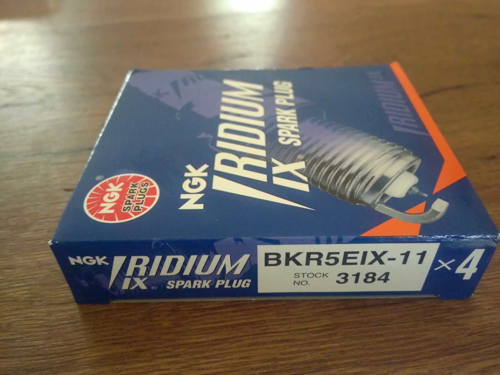

NGK BKR5E-11  Topraklama Elektrodu : Nikel  Merkez(Orta) Elektrodu : Nikel
NGK BKR5EIX-11  Topraklama Elektrodu : Nikel  Merkez(Orta) Elektrodu : İridyum
NGK IFR5E-11    Topraklama Elektrodu : Platinum  Merkez(Orta) Elektrodu : İridyum
DENSO SK16PRE-11  Topraklama Elektrodu : Platinum  Merkez(Orta) Elektrodu : İridyum
Aşağıdaki tabloda nikelin platinuma olan bazı üstünlükleri dolayısıyla ngk ürettiği nikel-iridyum olan BKR5EIX-11 bujisini performans ve yakıt dostu olarak tanımlanıyor. Diğer buji IFR5E-11 ise performans ve yakıt bakımından BKR5EIX-11 e nazaran kötü olmasına rağmen uzun ömürlülüğü bakımından diğerlerinden sıyrılmaktadır.

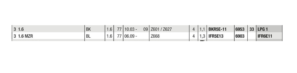

NGK IFR5E13 iken benim aracımdan BK kasa yani 2009 öncesi model bujisi çıkmış durumda (ya mazda hata yapıyor ya benden önceki sahibi 24bin km de almıştım değiştirdi bilmiyorum.)
ben NGK Türkiye satış ve teknik temsilcisi ile görüştüğümde NGK IFR5E13 ama lpg varsa tavsiyemiz IFR6E11 dir demişti. hem ısı direnci 5 ten 6ya yükseliyor hemde  tırnak aralığı 1.3 ten 1.1 e  düşürmek suretiyle LPG de hissedilir performans artısı oluyor demişti.
İngiltere NGK ve Almanya NGK arasındaki uygulama ve öneri farklılıklarını yani çelişkiyi de çok yadırgamamak lazım çünkü; bu ekte de göreceğiniz üzere BK kasa Eski mazda için kullanılan buji satırının sonunda LPG1 öneriliyor (ki benim BL kasamdan BK bujisi çıktı)
BL kasa buji satırının sonunda da IFR6E11 öneriliyor. bu tablodaki farklılık gözden kaçan nokta zaten.

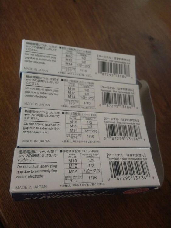

merhaba, bu linkten resimlerde ki ürünü aldım ben, geçen ay sipariş verdim, henüz elime ulaştı. İndirimli 35 dolara almıştım, şu an 42.50 dolar olmuş.  Ülkemiz de tekinin fiyatı 52 TL. Buradan bakabilirsiniz. forum da aramalarda çıkması için buji ngk bkr5eix - 11
edit:  bu eleman da 30 dolara satıyor, orjinal mi bilmiyorum, belirtilmemiş.

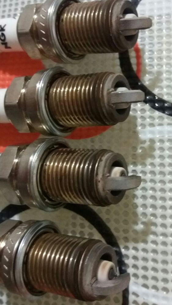

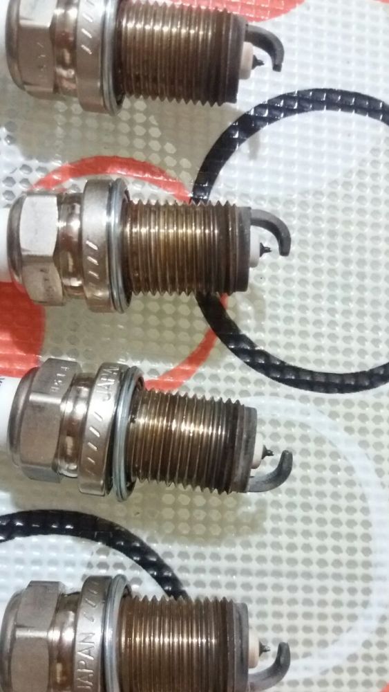

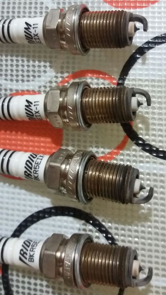

Boschun bujiler bugün,geldi, hemen sanayinin yolunu tuttum.
Ngklar işlerini gayet iyi yapmışlar.
İlk resim bosch iridyum.
