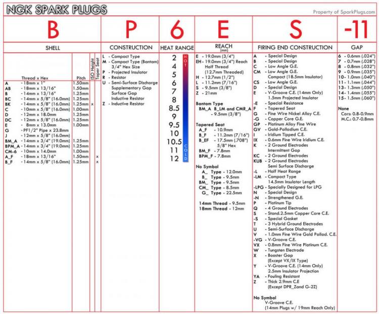

Lpg’li araçlarda bkr6e-11 kullanıp 20bin km sıkıntısız kullanan var mı? Ya da bkr5e-11 kullanıp 20 bini sorunsuz deviren var mı? Boşuna 6e almayalım.
Bu arada ilk sayfada verilen buji kodlarının anlamına göre 6 yüksek ısı için değil, düşük ısık için. Yüksek ısı 4,3 diye numaralandırılmış

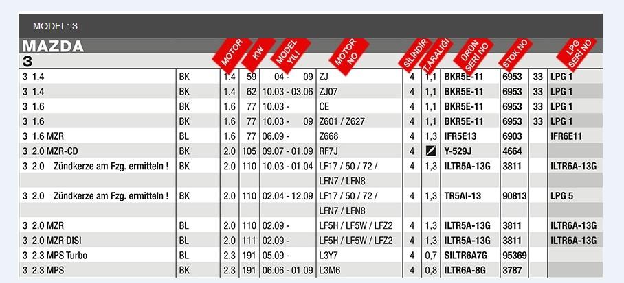

BKR6E11 var bende.
5e’ler de gayet yeterli sanırım. Ama bilgi amaçlı bu tablodaki sıcaklık okumasını nasıl yapıyoruz? Heat range demiş. Sıcaklık aralığı numara düştükçe sıcak ortama dayanaklı mı yoksa numara düştükçe buji daha çabuk ısınıyor, ısıya dayanıksız anlamı mı çıkıyor?
Kendi sorumu cevapladım. Numara yükseldikçe sıcaklığa direnç artıyor. Ama ilk etapta ters algılanıyor, çok da haksız değilim :)
soğuk buji; burun porseleni daha kısa olan bujilere deniyor ve sıcaklığa dayanımı daha fazla oluyor. 6e kullanmak çok daha mantıklı  çünkü bujiler kontrol dışı sıcaklığa çıkınca istem dışı ateşlemeler yapabiliyormuş
