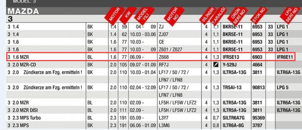

Ngk'ya göre bütün BL kasa MZR'ler iridyum kullanmalı. Tırnak aralığı benzinde 1.25mm, LPG de 1.1 mm olmalı diyor.

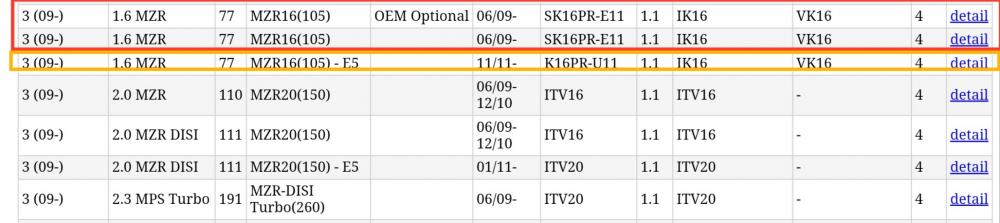

SK16PR-E11 normal değil, IFR5E13 gibi iridyum. https://www.google.com/search?q=SK16PR-E11&client=ms-android-xiaomi-rev1&sourceid=chrome-mobile&ie=UTF-8
Tam tersi, denso sadece  2011 den sonra üretilen MZR 3 için normal buji olan k16pr-u11 öneriyor. 2009-2011 arası iridyum diyor.

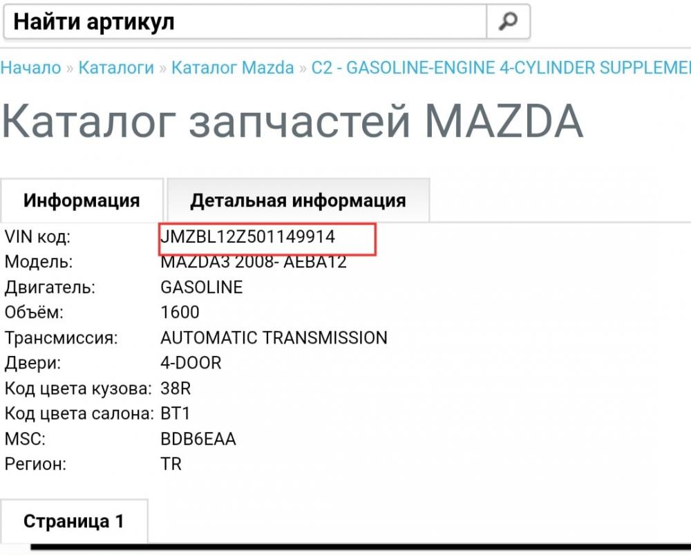

http://japancars.ru/index.php?route=catalog/mazda&grp_id=C2&vin=JMZBL12Z501149914&cat=AEBA12&blk_id=1800

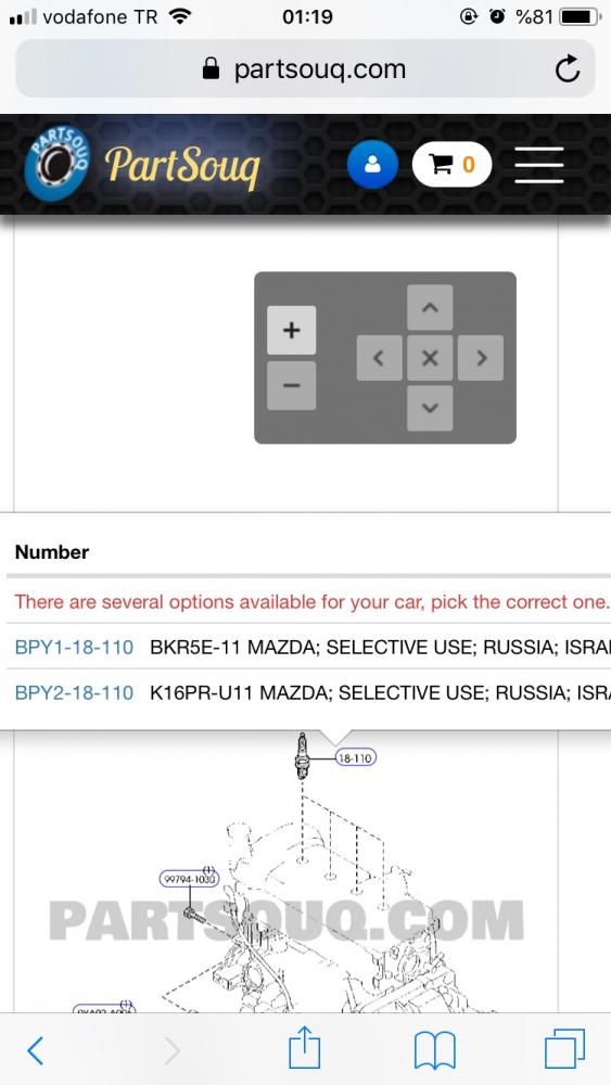

Aracımın bujisine baktığımda BKR5E11 normal buji ile birlikte iridyum da gözüküyor. Yani her 2 buji tipi de kullanılmış olabilir.
quiteguide
İyi hoş da, ekleme yaptığın aracın motor kodu(şasi numarası olacak, aşağıda düzeltildi) Z501 ile başlıyor,  ben MZR Z668'den bahsediyorum.
Düzeltme: kare içindeki kısım şasi numarası, aşağıdaki ekran görüntüsünde motor kodu ile ilgili bilgi mevcut değil sadece 2008 yılı uretimi olduğu bilgisi mevcut.
Tartışılan araç 06.2009-11.2011 arası üretilen, ülkemizde de bu tarihten itibaren satılan BL kasa MZR Z668**** motor kodu ile başlayan Mazda 3.

Arkadaşlar Mazda'nın buji tedarikçileri belli (önce NGK, sonra Denso), tedarikçilerin katalog tablosu da yukarıda.
Buna göre bu araç fabrika çıkış iridyum bujili, ateşleme sistemi/bobinleri de ona göre uyumlu.
O usta onu demiş, bu usta şunu demiş, anlamam. Benzinliyse 1.25-1.1 mm tırnak aralığı, LPG'li ise 1.1 mm tırnak aralığı olacak.
Normal buji ile fabrika çıkışı yapmış, BK kasaya / 06.2009'dan önce üretilmiş BL kasaya benzinli yada LPG'li kullanım için iridyum buji takmak 'maddiyat olarak yada alınabilecek maks. verim' bakımından gereksiz olabilir. Ateşleme sistemi bakır buji ile uyumlu yapılmış. Anlarım.
Tek ricam kimse  çıkıp da, özellikle 2009-2011 M3 için iridyum buji gereksiz demesin & kullanmadan, kulaktan dolma bilgilerle ön yargı dağıtmasın..
