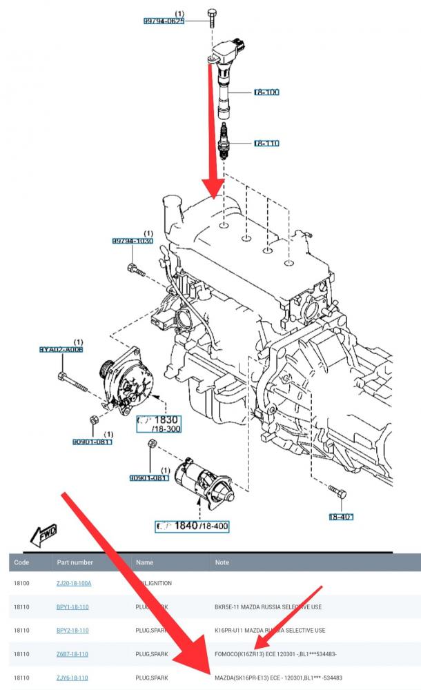

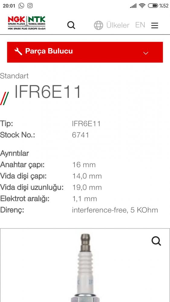

Arkadaşlar herkese merhaba buji hakkında bir şey sormak istiyorum bilgi sahibi arkadaşlar yardımcı olursa sevinirim. 2012 Mazda 3 aracıma parçacı yüzünden yanlışlıkla ngk Izfr6k-11s buji aldım ustam da sağolsun pek anlamadığı için bujileri taktı şuan için araçta herhangi bir problem yok ama bu bujiler Honda 2007-12 fd6 civic bujisi imiş o yüzden pek içim rahat değil sizce bu bujiler ileri doğru aracımda sıkıntı çıkarır mı
Kullanma kılavuzunda yazan kodla katşılaştırdınız mı? Bujiyi size satan arkadaş mutlaka karşılaştırmıştır

baris33
21.01.2020 at 16:29, Mehmet Özdemir :
Kullanma kılavuzunda yazan kodlar farklı çıkıyor ngk nın sitesinde de farklı çıkıyor şuan bir sıkıntı yok ama içim rahat değil bakalım

Kılavuzdaki olan kodlar ve ngk nın sitesinde çıkan kod bu, ama sanırım güncel olmadığı için piyasa da bulmak sıkıntılı
Sıkıntı yoksa ellemeyin. 20bin km sonra zaten yine değişim vakti gelecek o zaman doğrusunu alırsınız.
