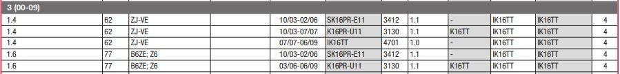

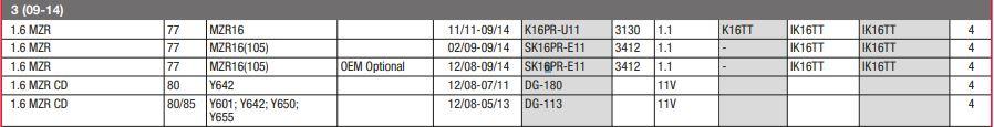

denso'nun son kataloğu böyle. sizin kullandığınız SK16PR-E11'yi 09-14 arası 105'likmodelleri için öneriyor. bk kasa için de 03-06 makyajsız kasa için iridyum yani SK16PR-E11'yi önerirken makyajlı bk için nikel öneriyor.
dediğiniz gibi ngk bl için direkt iridyum diyor.
kararsız kaldım. ngk iridyum mu, denso iridyum mu yoksa ngk 1 lpg bujis mi bilemedim. ucuz da deiller ki deneyeyim atayım çöpe

Nikele devam et. Masraf yapma.
Ateşleme sistemin (bobinler) iridyuma uyumlu, belki pek fark edemediğimiz performans için, belki %2-3 daha az yakıt tüketimi için belki de daha uzun ömürlü kullanım için fabrika çıkış bujin iridyum.
Bunu bil, yeter.
