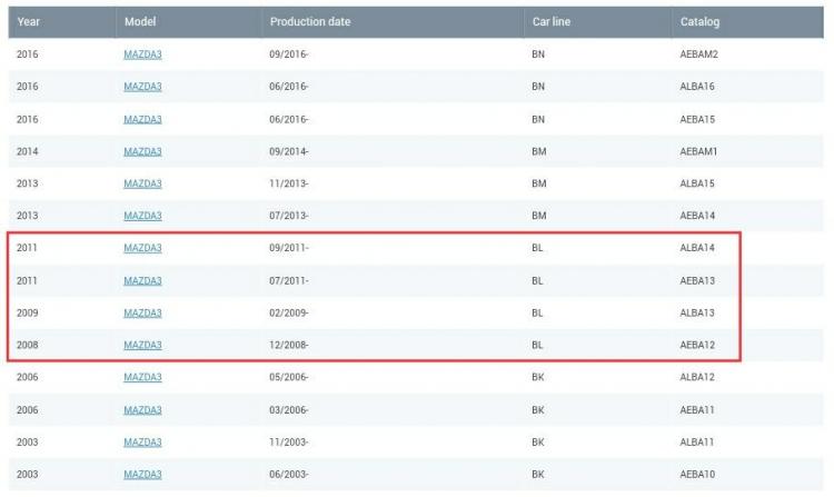

Dikkat et,2009-2014 arası üretilen bu aracin 4 ayrı kataloğu var.
Avrupa pazarinda satılan, 2009-2011 arası banddan inen M3'lerin fabrika çıkış bujisi iridyum, bunu ısrarla söylüyorum. Sadece İsrail ve Rusya pazarı için 'Ngk ve Denso buji kodları + Selective Use' ibaresi var.
2011'den sonra maliyetten kısmak için, Mazda fabrika çıkış nikel bujiye dönmüş olabilir, bilemem!
Denso kataloğunda belirtmiştim, bu durumu. Denso 2011 sonrası nikel diyor, ngk ise bütün seri için iridyum diyor.
Şunu da ısrarla söylüyorum 2011-2014 arası üretilen M3'lerin ateşleme sistemleri 2009-2011 arası üretilen araçlar ile aynı. Bobinler, kablolar, şarj dinamosu vs. aynı, aynı, aynı.

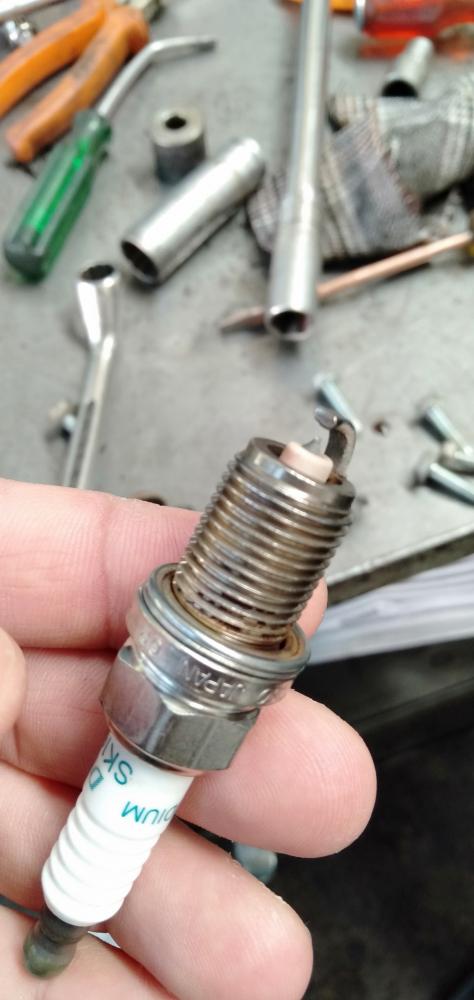

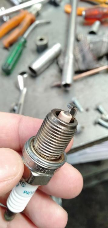

Bujileri kontrol ettik 45 bin km yapmis iridyum.
quiteguide
Gayet sağlıklı görünüyorlar.

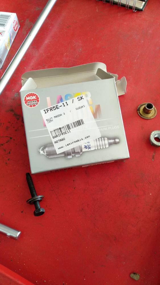

Tertemiz bujilerimi malesef degistim. Usta tirnaklari daraltmisti uclarini zimpara yapmisti iridyumu bozdu sanirim Araba iki gün önce canavardi İki gündür ölü gitmiyor. Mecbur 4tane ngk iridyum aldim degistim.
Güzelim bujilerim çöp oldu 🤣
