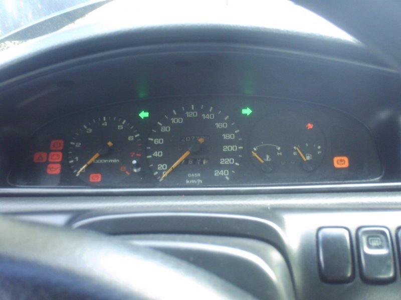

Öncelikle Herkesin Regaib Kandili Mübarek Olsun..97 model otomatik sedan arabamda kontak açıldıktan sonra yanması gereken fakat yanmayan ısıklar hangılerıdır..herekse şimdiden teşekkürler..%7Boption%7D

Benim besili guzuda bu kadar ışık bile yanmıyordu... :D Görebildiğim kadarıyla sorunsuz hepsi yanıyor... Kontağı açtığında dört defa "dın dın" diye sesli uyarı da veriyorsa ohhh misss derim... Sağlıcakla kazasız günler... Bilgi için soruyorum, devir saatinin orada yanan uyarı ışığı nedir? Bende yoktu da...

El freni ışığına benziyor ama el freni ışığı sol üstte yanan sanırım. Benim aracımda böyle bir ışık yanıyormuydu bende merak ettim şimdi  ???

El freni ışığı sol tarafta, orada ben sadece uzun farların ışığını (mavi) hatırlıyorum... Merak ettiğim için sordum ya... Fotoğraf net değil, yoksa bulurdum ben onu... :)

yok abi dın dın dıye ses gelmıyor.. o sesi farlar ve kapı aynı anda açıksa yapıyor..o ses neyın uyarı sesı açıklayabılırmısın..kontağı açtığımda sadece hızlı hızlı 3-4 kere tık tık tık yapıyor..devir saatının içindekı uyarı el frenının.. sol taraftakı 3 lü grubun en üstündekı nı bılmıyorum araba çalısınca sönuyor..

Araca bindiğinde bütün kapıları kapatıp, kontağı açtığında dört defa dın dın dın dın şeklinde uyarı veriyordu benim guzu, bu bütün sensörlerin sağlam olduğunu ve aracın sorunsuz çalışmaya hazır olduğunu bildiriyor, bunu yetkili servisten öğrendim... Okan sağolsun...
Benim el freni sol taraftaki grubun içindeydi, devir saatinin orada ise sadece mavi uzun far ışığı gördüm, tabi hava yastığı olmadığı için sağdaki hava yastığı uyarı ışığı yoktu, birde sağ tarafta bulunan sarı ışık nedir bilmiyorum, bende hiç yanmadı belki de cam suyu uyarı ışığı olabilir, çünki rengi kırmızı değil, sarı... Bu tehlike arz etmeyen bir şey... Veya benim guzu da olmayan başka bir donanımın ışığı, bilemedim...
Bir de; sol tarafta ampul uyarı ışığı vardı, "rear" yazıyor üzerinde, arka ampullerin birisi söndüğünde oradan bilgi veriyor, sen arkayı göremiyorsun diye... Capon o tarihte onu bile düşünmüş yani...

bazı sensörlerde arıza var demekki..uzun far ışığı devir saatinin içinde yanan lambanın sağ tarıfında..en sağdaki sarı lamba  kayan araba işareti..üstündeki airbag işareti..bu gün panelı söktüm bir kaç eksik ampul vardı yanan sağlam ampullerı digerlerıyle ve boş olan yerlerle denedım değişen bir şey olmadı..el feneriyle dik ve çaprazdan bakığımda en solda 4lü ikaz lambasının altında arabanın yandan görünüşü.. en üst sagda benzin depo en altta açık kitap işareti vardı..hepsi yanarsa renk cümbüşü olacak :egy:

Bazılarının yanmaması iyidir ama... ;)
mesela hagileri abi.. bilmediğimden soruyorum..farkında olmadan motoru kucağa almayalım..

Kullanım esnasında, kırmızı renkte olanların hiç biri yanmasa iyi olur... ;) Motoru kucağa almayacak kadar bilgilisindir orada şüphe yok gibi... Alır mısın yoksa... :D Allah korusun şakası bile kötü...

Cümlemizi Allah Korusun abi. bilgimiz derdimizi anlatacak kadar işte..12-13 sene aradan sonra tekrar kullanmaya başladık..
