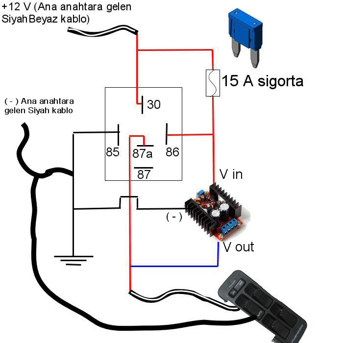

bunu neden hızlandıralım bilemedim de bunlar genelde bişey sıkışınca durup biraz geri iniyor. şimdiki mazda'mda ar mı bilmiyorum denemedim ama pek çoğunda bu vardı. böyle bir işlem yapılınca bu özellik ortadan kalkar mı?
bi müjde ar durumu olmasın!?
benim asıl ilgilendiğim ve çok alışmış olduğumu fark ettiğim şey şu; dört düğmeye de basayım ve ben basılı tutmak zorunda kalmadan insinler veya çıksınlar.  hangisine tekrar dokunursam orada dursun diğerleri dam etsin. bunlar küçük detaylar gibi ama alışınca bi tuhaf oluyor.
    Hızlandırmaya gerek yok eski model araçlarda cam çerçeve fitilleri ve kanarlıklar zamanla sertleşiyor ve de camı sıkıyor bunun içinde öncelikle yazıldığı gibi mekanik aksam temizlenip yağlanmalı aynı şekilde camın temas ettiği tüm fitil keçe ne varsa silikon sprey sıkılmalıdır, camlarınız gene eski haline döndüğünü görüceksiniz.  Şahsen ben öle yaptım ve de yılda iki kez bu bakımı yaparım, hiç kurcalamaya gerek yok.

Hızlandırma işi ilerleyen zamanda başka arızalara yol açabilir diye tahmin ediyorum...
