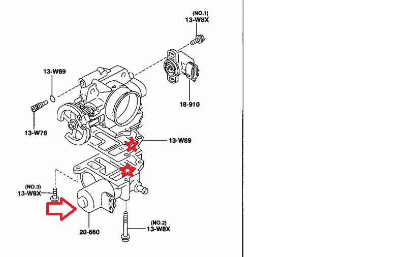

Gaz kelebeğini dağıtınca rölanti valfi onun üzerinde zaten... onu bir güzel temizlemen gerekiyor...
Susturucu çıkışında yağ olması ciddi anlamda yağ yaktığını gösteriyor...
Okla gösterdiğim zaten rölanti valfi. Yıldız ile işaretlediğim yerleri özellikle temizlet, halini görünce ağlayacaksın zaten :)
