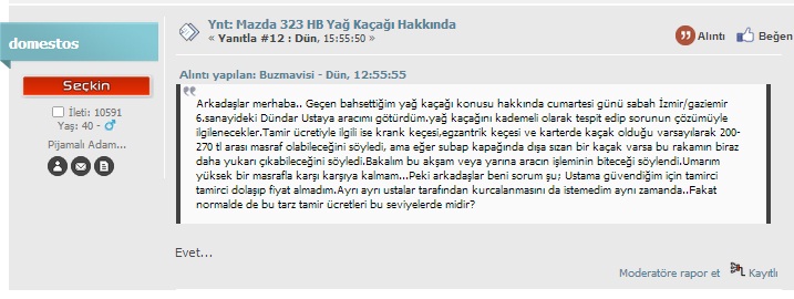

domestos
Arkadaşlar merhaba.. Geçen bahsettiğim yağ kaçağı konusu hakkında cumartesi günü sabah İzmir/gaziemir 6.sanayideki Dündar Ustaya aracımı götürdüm.yağ kaçağını kademeli olarak tespit edip sorunun çözümüyle ilgilenecekler.Tamir ücretiyle ilgili ise krank keçesi,egzantrik keçesi ve karterde kaçak olduğu varsayılarak 200-270 tl arası masraf olabileceğini söyledi, ama eğer subap kapağında dışa sızan bir kaçak varsa bu rakamın biraz daha yukarı çıkabileceğini söyledi.Bakalım bu akşam veya yarına aracın işleminin biteceği söylendi.Umarım yüksek bir masrafla karşı karşıya kalmam...Peki arkadaşlar beni sorum şu; Ustama güvendiğim için tamirci tamirci dolaşıp fiyat almadım.Ayrı ayrı ustalar tarafından kurcalanmasını da istemedim aynı zamanda..Fakat normalde de bu tarz tamir ücretleri bu seviyelerde midir?
Evet...

:2funny: Evet derken ... Çok net olmuş abi...
Yes !  :D
BUZMAVİSİ
Direk sorumun cevabını vermiş :))
