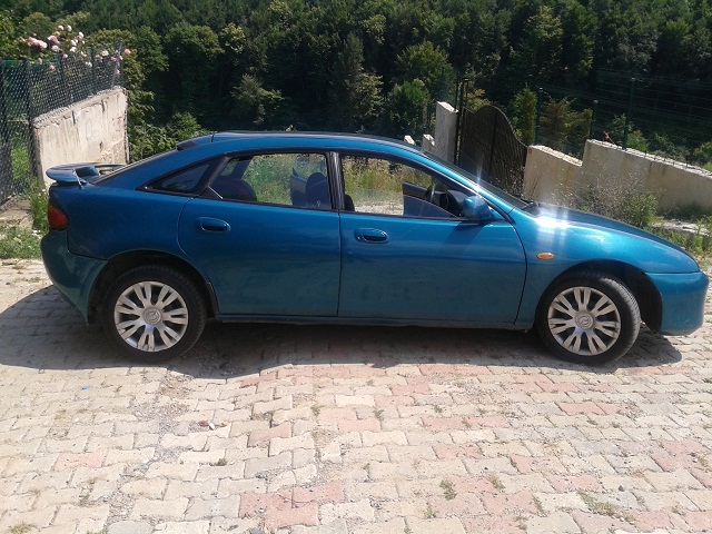

96 model Lantis saihibiyim. 1.8 - 115bg - BP kodlu motora sahip BA kasa koduna sahip
Aracımda jant ve lastik değişimi yaptım ve performans artışını hissetmemek mümkün değil.
Kısaca bilgi vermek isterim. Belki bir faydam olur.
Aracımın orjinal ölçüleri 185/65/14.
Üzerinde 205/55/16 lastik ve jant vardı. Aradaki fark %6
Bende aracımın üzerine 195/50/15 jant ve lastik taktım.
Aradaki fark %3,5
İlk fark ettiğim ara hızlanmalarım bariz şekilde düzeldi.
Aracımın performansını ve yol tutuşunu daha iyi hissetmeye başladım.
Tekerlek turu azaldığından son hızım azalmıştır ancak benim için ara hızlanmalar ve şehir içi kullanımda ekonomi önemli olduğundan gayet memnunum.
Muhtemel yakıtada olumlu katklıları olmuştur ancak henüz sakin kullanamadığımdan farkı ölçemedim :)
Aracımın son ve ilk hali :

Yeni jantlar daha yakışlıklı duruyor hayırlı olsun
Lastik ebatı büyüdükçe konforda azalma olmadı mı?

-hayırlı olsun güle güle kullanın
-jant lastik ebadı düşünce performansa + katkısı olmakla beraber azda olsa aracın yol tutuşu düşer
-lastik ebadından kasıt yanak kalınlığı ise konfor yükselir.yanak inceldikçe be jant ebadı büyüdükçe aynı oranda düşer

Belirli oranlar ve genel teknik şartlar dahilinde lastik büyütmek veya küçültmek doğrudan fark edebileceğiniz bir değişiklik oluşturmuyor.
Ancak hem düşürmek hem yükseltmek belli bir orandan sonra konfor kaybı oluşturuyor.
Şöyle örnek vereyim ; 205/55/16 lastikler varken kasislerde veya çukurlarda arabam komple iner çıkardı. Süspansiyonum gerektiği gibi tepki vermezdi.
195/55/15 ölçüsüne geçtikten sonra yalnızca amortisörlerim hareket etmeye başladı.
Çünkü 205/55 lasitk yüksekliği süspansiyonumun ilk tepki veren 2-3 cm lik kısmını engelliyordu. Süspansiyona çalışma aralığı kalmıyordu.
195/55 te ise hem aracım alçaldı hemde süspansiyonumun ihtiyacı olan 2-3 cm lik ilk çalışma aralığı açılmış oldu.
Yol tutuşta ise büyük bir fark görmedim.
Bu arada 205 lastiklerin çok eski 195 lerin ise henüz 1 aylık olduklarını belirteyim.
Biraz uzun oldu, yardımcı olabilmişimdir umarım.

Yeni jantların eskisine göre 10 numara olmuş :)
Ben o model jantları sevemedim pek.

Suspansiyon calismasini etkilemis olabilir fakat yanak genisligi azaldigi icin lastik konforunu azaltmissiniz. Yani cukurlarda cok buyuk farklilik olmamasi gerekiyor hatta araciniz daha da sertlesmistir.

Yeni jantlar güzel ama taban orjinal de olduğu gibi 185 olmalıydı.
