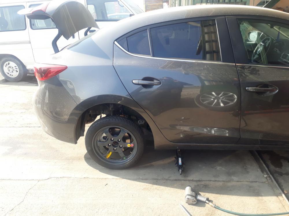

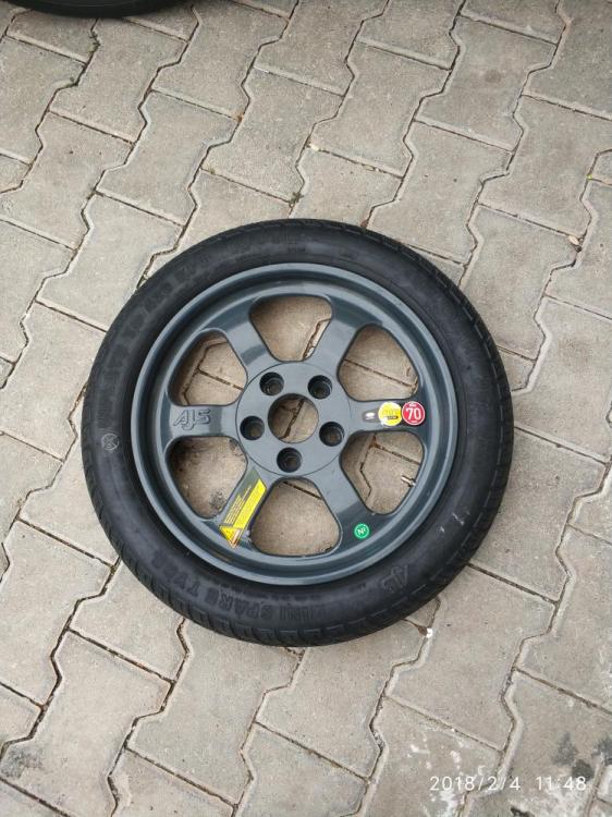

Merhaba arkadaşlar bu gün ince stapne ikinci el aldım bijon yerine uyum sağladı yanlız 18 jant dan yüksekliği 5 santimetre düşük başka alternatif yoktur.
iş görür gibi görünüyor ama 70 değil de  40 km'yi aşmamak gerekiyor herhalde. aksi halde takildiği yere göre ciddi zararlar verebilir. yok mu bu stepnelerin de boyları?
misal renç rover'e de bunları mı takiyorlar nedir yani?
40 dakika önce, Katil Balina :
Evet 30-40 km ile ilerlemek gerekir 18 jantlar vardır fiyat 1100 TL civarında ikinci el 100 TL mal oldu ve her zaman gereken bir şey değildir.

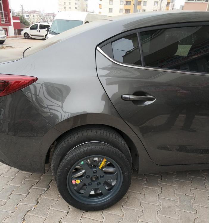

Bende godyeardan ince lastik aldım. Ebatı küçük oldu adamlar birşeyler hesaplardılae sonra bijon numarası tarzında birşeyler konuştular aralarında. 350 TL ye sıfır temiz aldım. Bagajda füzuli olarak duruyor. Bakalım ilerleyen zamanlarda görüntü zevkimin asabımı bozarsa çıkartırım artık :)

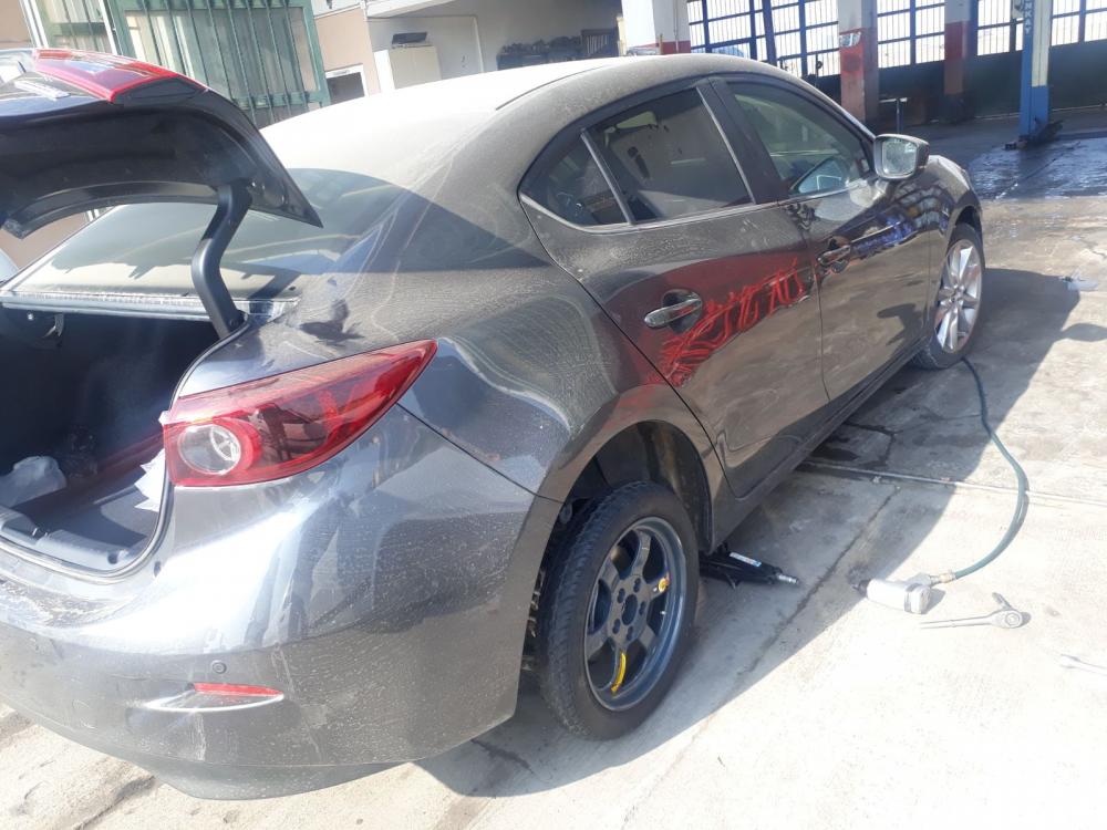

Bu gün aracıma stepne taktırdım nasıl duruyor ve sizlerle paylaşmak istedim.
4 saat önce, Çetin Pelen :
gayetlen iş görür gibi görünüyor. hayırlı olsun. aynısından  bulsam ben de alırım. bu yaza kadar halletmem lazım.  şehirlerarası yola stepnesiz çıkmamalı..

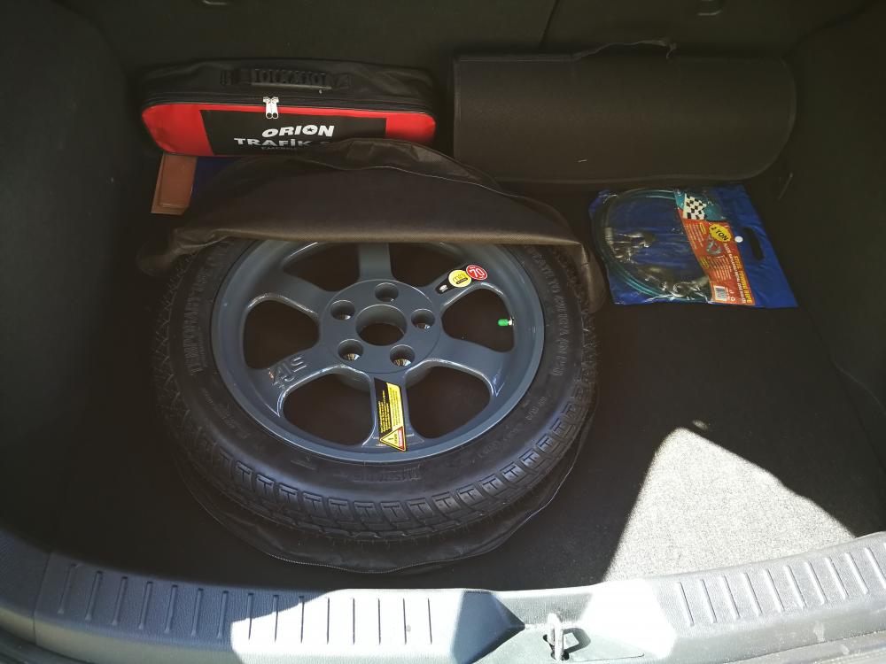

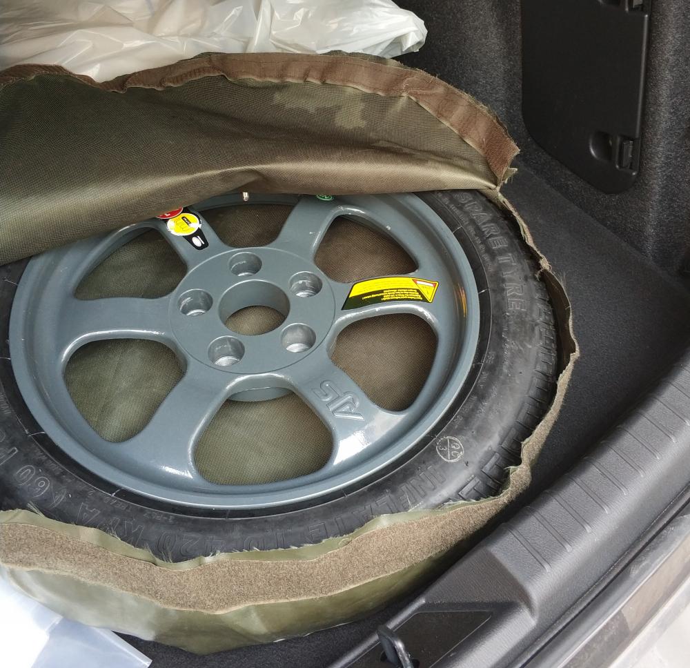

Ben de Reflex paket H/B aracım için yedek lastik arayışına girdim ve internetten 5*114.3 ölçüsünde AJS marka bir mini stepne aldım. Fiyat 480 TL. idi, o güne özel %5 indirim varmış. 456 TL. ödedim. Kargo bugün teslim etti ve hemen en yakın lastikçiye gidip denedim.Göbek çapı da dahil olmak üzere gayet güzel uydu araca.
Stepne, fermuarlı bir kılıf içinde geldi, o haliyle bagaja koydum ama hayli yer kapladı. Lastik tamir kitinin konulduğu köpük parçayı çıkarıp stepneyi oraya koymayı deneyeceğim.
İnternet sitesinden sipariş vermeden önce AJS'nin İzmit bayisine gidip birebir görüşerek bilgi aldım. Bu marka mini stepnelerin jant kısmı Türkiye'de üretilip, Çin'den gelen lastikler monte ediliyormuş. Son dönemde lastik kısımlarının Çin'den ithalatında sıkıntılar baş gösterdiği için tedarik sorunu varmış.
İlgilenen arkadaşların bilgisine.
