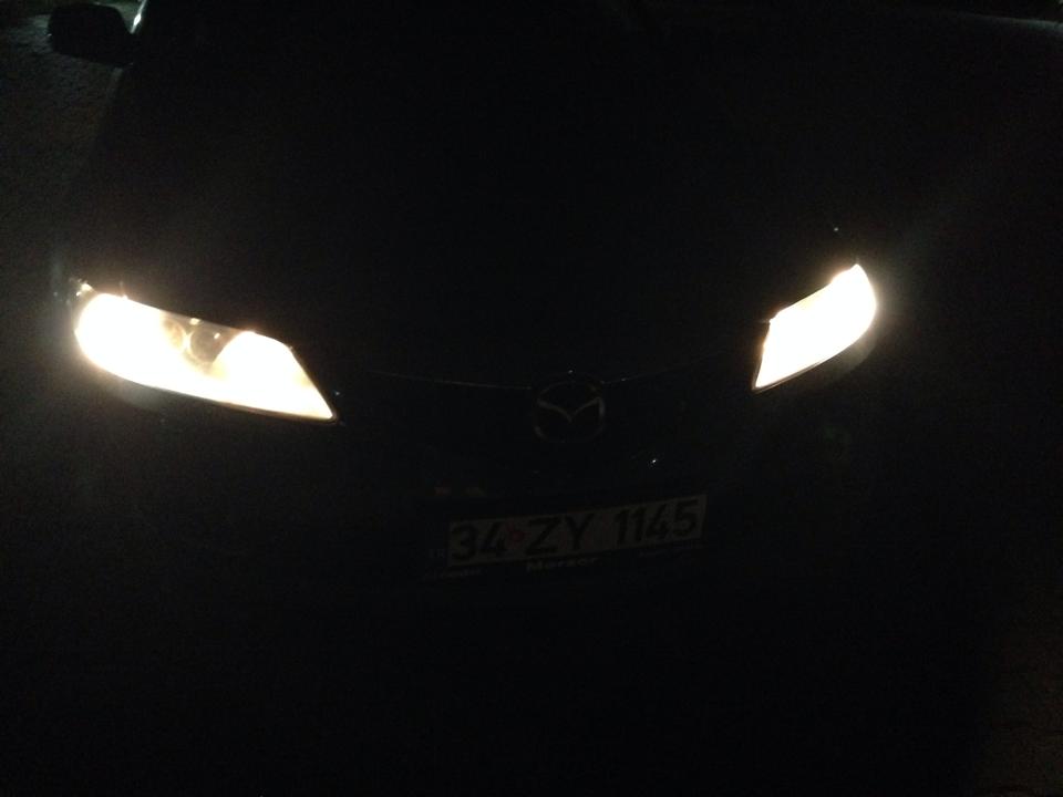

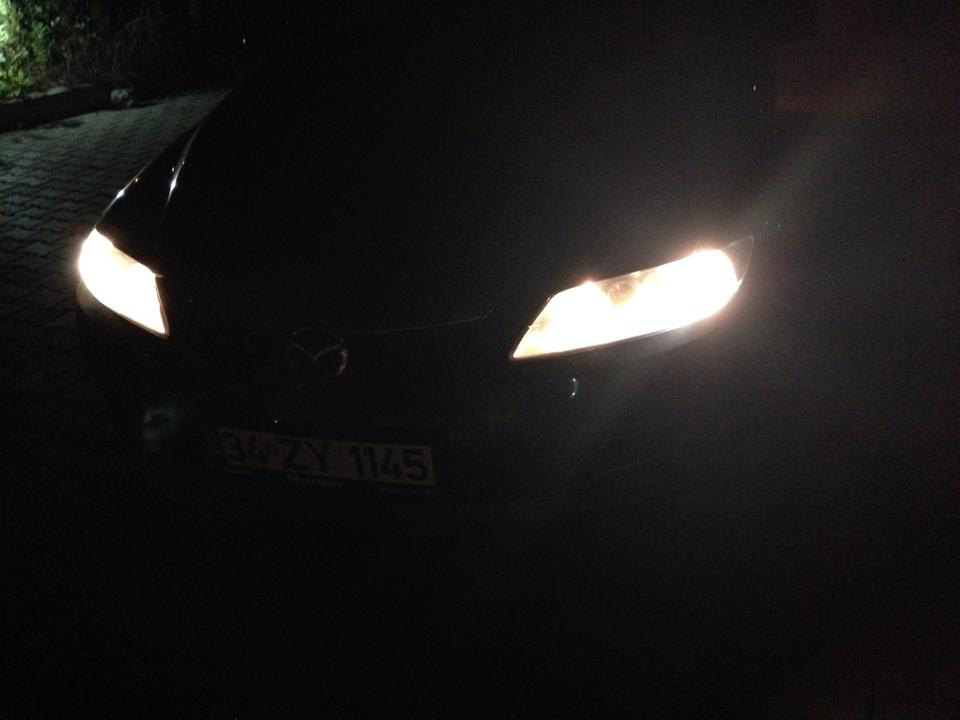

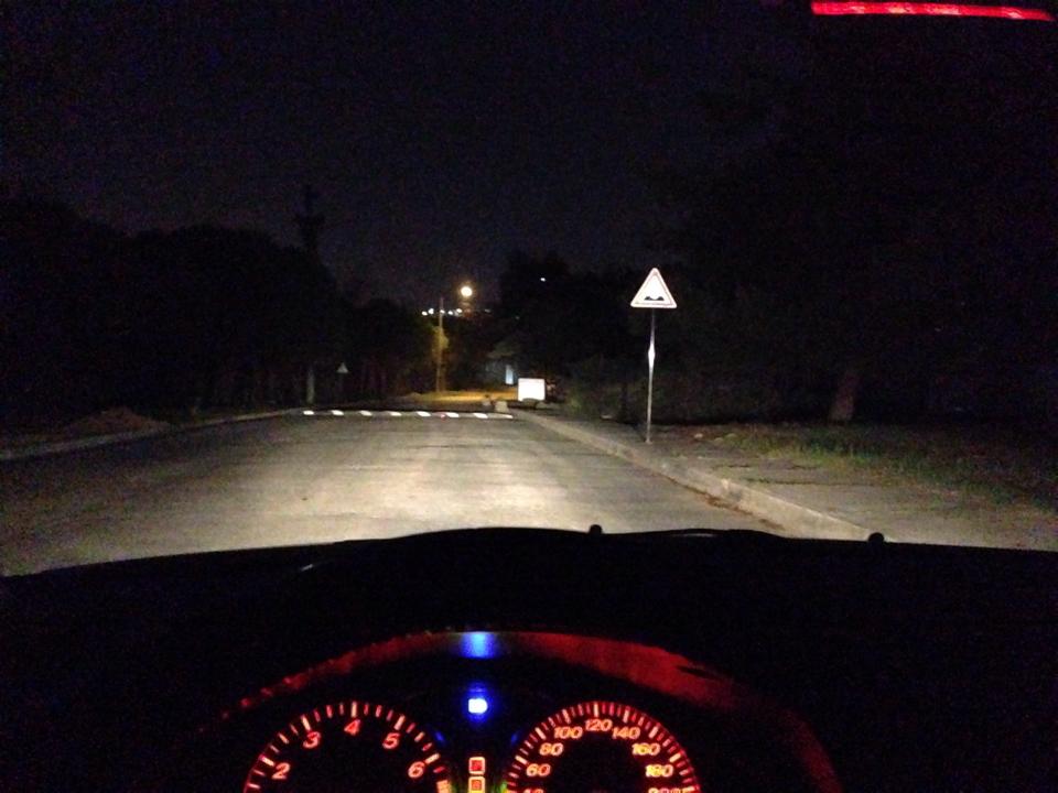

arkadaşlar kısa farlar sanki yanmıyor gibi hiç yolu aydınlatmıyor sizce sorun nedir ? üzerinde nightbreaker lambalar var.
Night Breaker güzel hoş, lakin ömürleri çok uzun vadeli değil. Forumdan Mehmet arkadaşım kullanıyor. Yanlış hatırlamıyorsam 8 ay gibi bir sürede, ömrünü tamamlamıştı.
Aydınlatmasından memnun değilseniz, normal halojen fara geçip kurtulabilirsiniz bu sıkıntıdan.
Bu testi birde, duvarın karşısına geçip farlarınızı yakarak yapabilirsiniz. Aynı şekilde bir başka aracın farlarını yakarak, karşılaştırma yapabilirsiniz.

cevap için teşekkürler. nightbreakerleri takalı 1 ay oldu daha. normal halojen farlara nasıl geçebilirim o kısmı tam anlamadım ? duvara karsı resım çekip koymaya çalışacağım akşam.
Ampullerinizi yenisi ile değiştireceksiniz. Aracın standartında ki mevcut H11 ampul işinizi görecektir.
Bunların öncesinde far ayarınızı kontrol edin-ettirin. Far ayarınızda belki bir sapma vardır.
Standart ampulünde aydınlatmasından memnun kalmazsanız. Geriye çözüm olarak Xenon far kalıyor. Ama onuda kullanmama rağmen tavsiye etmiyorum. Sonradan takılanlarda mercek ve far yıkama olmadığı için. Tuvtürk muayenede sorun çıkıyor. Birde kaldı ki piyasa Çin işi Xenonlarla dolu. Ve yine diğer sürücüler için sıkıntı yaratabiliyor.

farlarınızın camları plastik olduğundan çok çizilmiştir. ve ışığı dağıtıyodur
farlarınıza cila attırın hem yeni bir görünüm elde edersiniz hemde aydınlatmanız artar

Birde uzun far testini yapın, aynı sıkıntı uzunlarda da varsa. Ilgaz arkadaşımızın dediği gibi durumda mevcut olabilir.
Ama bu durumu paylaşacağınız fotoğraflarla bizim teşhis etmemiz çok zor. Siz otomobilinizi bildiğiniz  iyi bir servise, oto elekrikçisine gösterin.

Çok bilgim olmamakla beraber şunu söyleyebilirim. resimlerde kısa farların yaklaşık olarak 10-15 m aydınlatıyor . aslında 25 m olmalı buda far ayarından kaynaklı olabilir. Ampullerin değişiminden sonra ayar yaptırmadıysan  rot balanscılarda far ayarı ve ölçümü yapılıyor. bunu değerlendirebilirsin

Boşuna bir yerde sorun var diye aranmayın. Mercekli fara helojen ampul takınca böyle oluyor malesef. Aynı kombinasyondaki piyasadaki bir çok araba bu konudan muzdarip. Farın polikarbonunda arkadaşların dediği gibi bir kararma olduğunu sanmıyorum. Bu kararmayı kontrol etmeniz çok kolay. Far camı sararıp, belli noktaları tırnağınıza takılacak şekilde bütürtüleşir.
