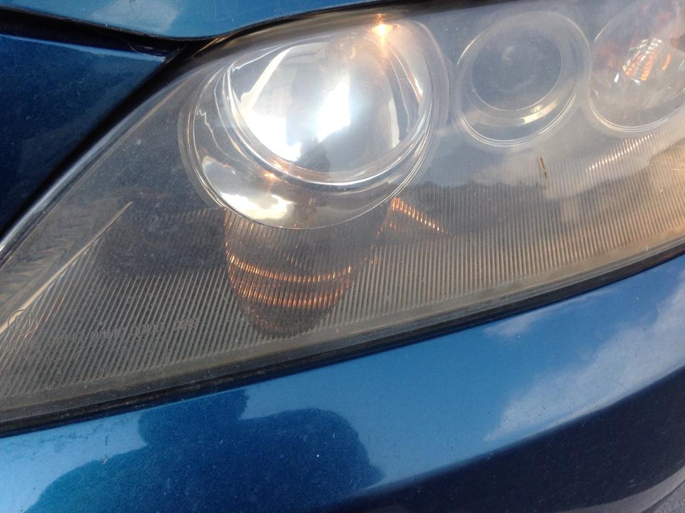

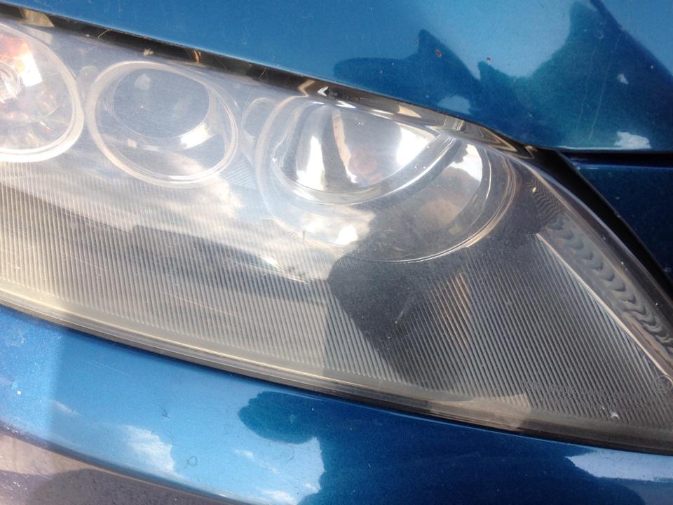

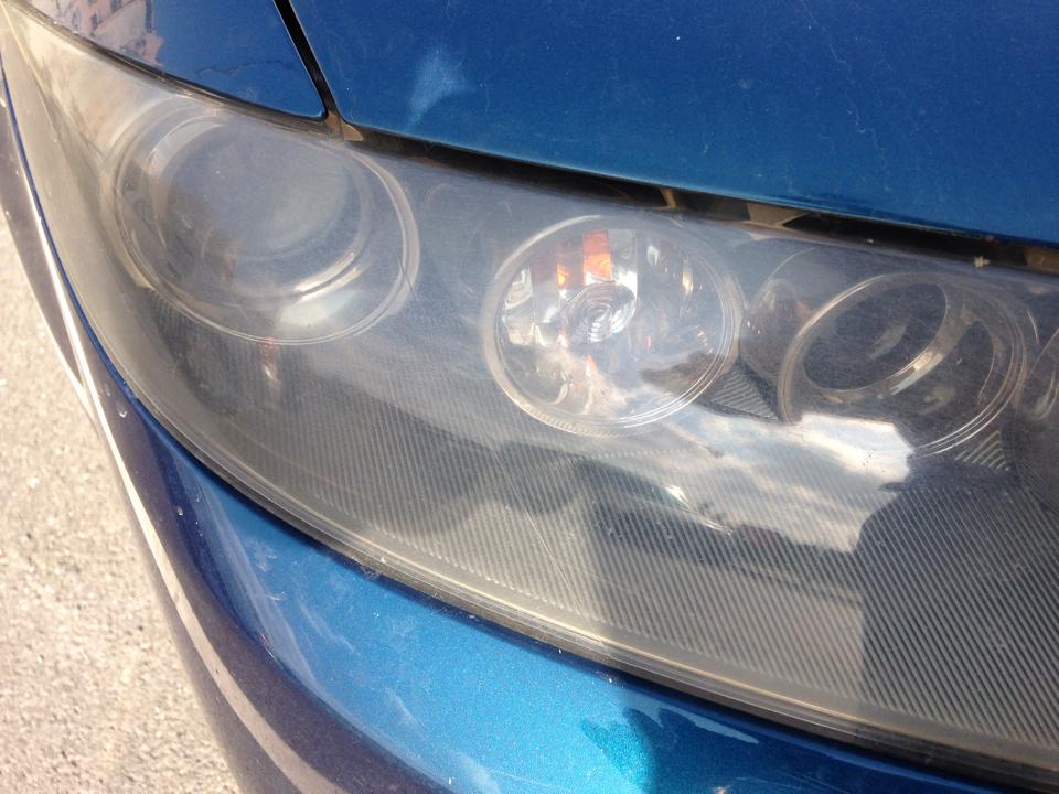

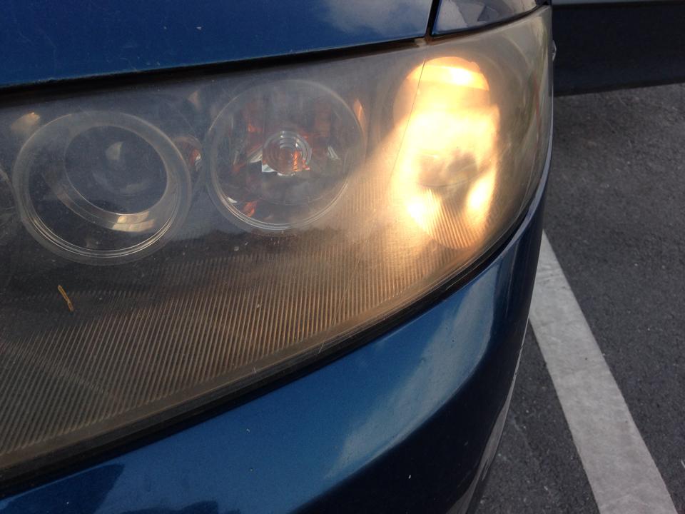

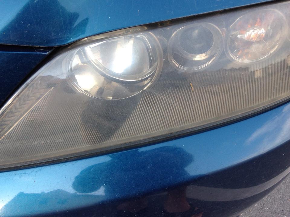

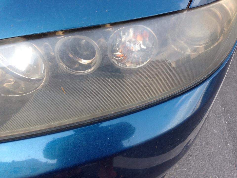

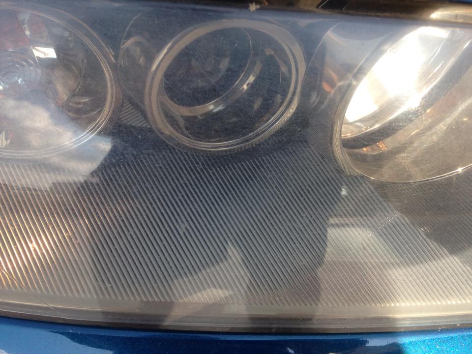

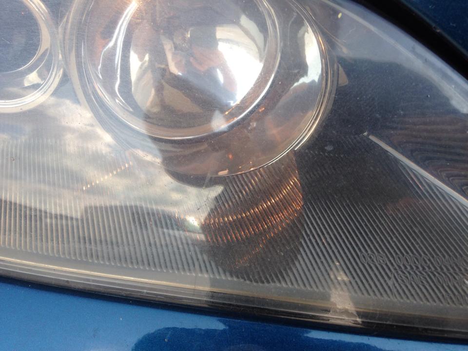

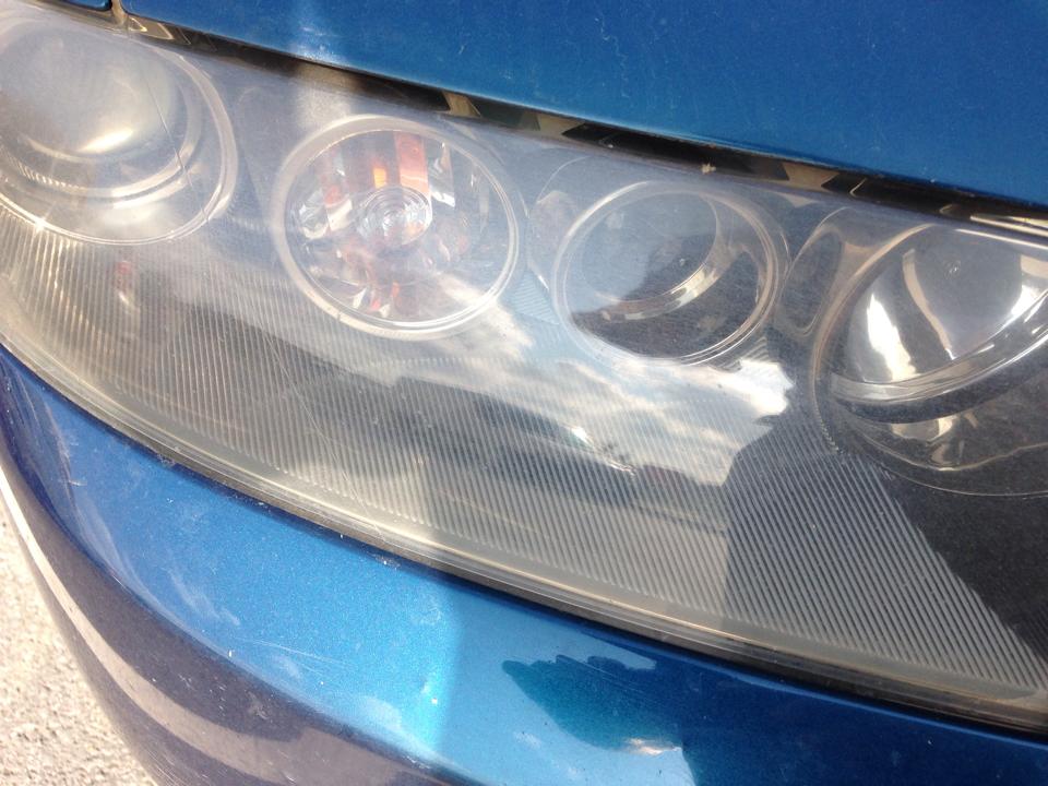

Farların fotoğraflarını gündüz çekip koyarsanız daha açıklayıcı olur farlar yanmadan yakın çekim olarak görürsek sorun anlaşılır sanırım
Tapatalk
infiniteblack
Far camlarında sararma yok çok az bir çizik var o da görüşü çok etkilemez yinede far camını parlattırmak çok az fayda sağlayabilir birde elektrikçi bir tanıdığa farların mercekleri temizlettirilip far ayarı yapılması bir nebze daha iyi ışık alınmasını sağlar ama en iyi çözüm 4300 k xenon taktırmak , ben taktırdım inanılmaz rahat oldu hem sarı ışık gözü yormuyor hemde karşıdan gelene rahatsızlık vermiyor , saygılar

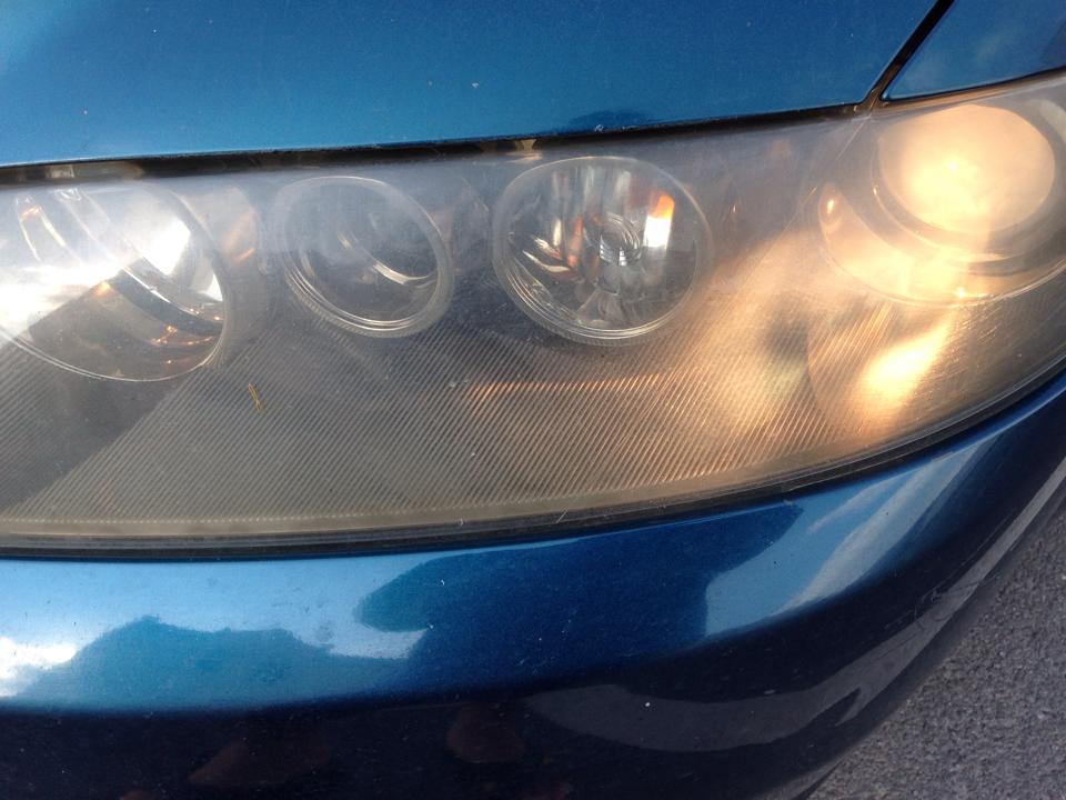

Ilgaz-p
gündüz resim
farları aşırı derecede çizik farlarınızı cilalatın
hem dış görünüm hemde aydınlatma çok değişecektir.

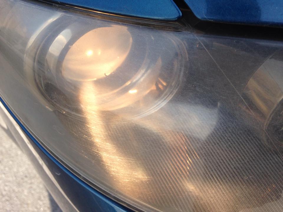

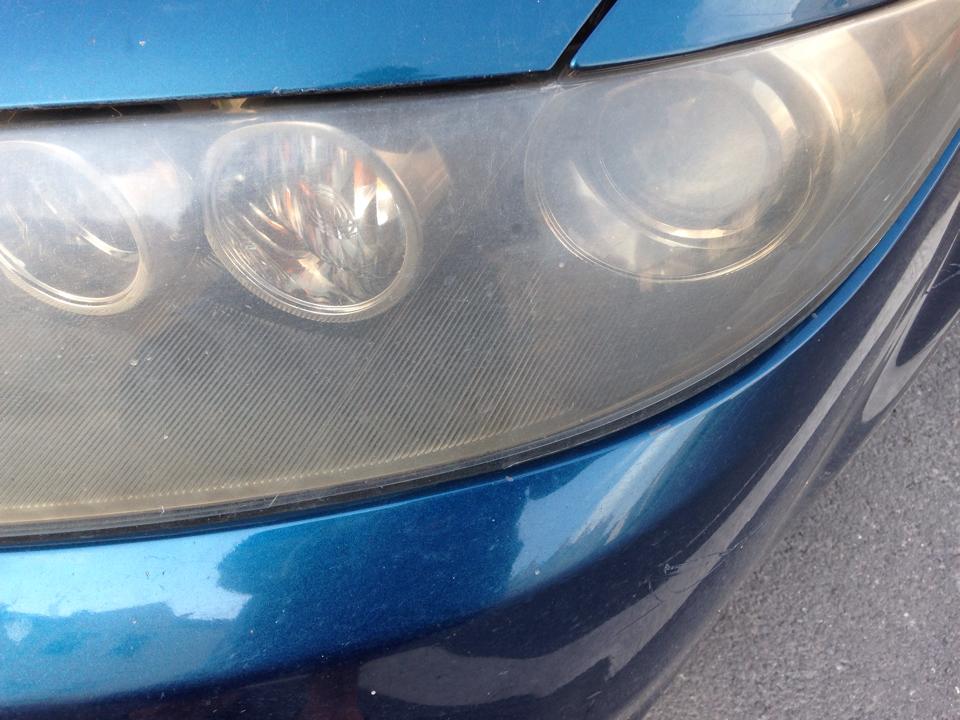

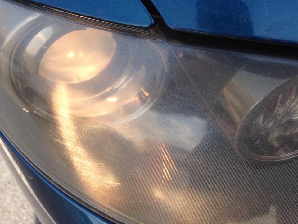

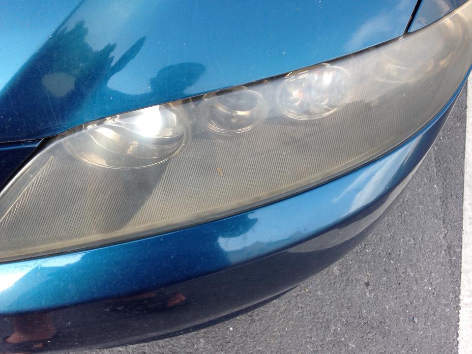

GökayT
Resimlerden gördüğüm kadarı ile farlarınız oldukça çizilmiş, Yetkili serviste 50-60 lira gibi bir rakama hem ön farları hemde arka farları cilalatabilirsiniz , hem dış görünüş hemde farların aydınlatması çok değişecektir.
Halojen lamba kullanacaksanız " Philips Xtreme Vision " kullanmanızı öneririm (normal ampüllere göre %100 daha fazla ışık veriyor üstelikte normal sarı ışık olarak veriyor) (önceki aracımda uzun,kısa ve sisleri komple Philips Xtreme Vision yapmıştım çok memnun kalmıştım ) osramdan biraz daha pahalıdır ve biraz daha zor bulunur bir ampüldür. Philips Xtreme Vision ampülleri Kısaları=100TL ,  uzunlarıda =100 TL gibi bir rakama alabilirsiniz.
"Kaliteli" bir lastik bayisinde "bilgisayarlı far ayarı"nı da 20 TL cıvarında bir rakama yaptırabilirsiniz. (Çok iyi şekilde yapılmış bilgisayarlı far ayarı çok önemli )
Eğer ki Xenon takacaksanız " 6000K Philips "  kit takmanızı öneririm . Ben şu an aracımda 6000K Philips Xenon ampül kullanıyorum memnunum.
Ampül kutularının arkasında bir uyarı vardır "ampül camına dokunmayın, camda parmak izi bırakmayın" diye. Ampülü temiz bir bez veya peçete ile tutarak montaj yapmanızda fayda var.
Bu işlemleri yaptırdıktan sonra resim yüklerseniz ortaya çıkan sonucu hepimiz görmüş oluruz.

Boşuna bir yerde sorun var diye aranmayın. Mercekli fara helojen ampul takınca böyle oluyor malesef. Aynı kombinasyondaki piyasadaki bir çok araba bu konudan muzdarip. Farın polikarbonunda arkadaşların dediği gibi bir kararma olduğunu sanmıyorum. Bu kararmayı kontrol etmeniz çok kolay. Far camı sararıp, belli noktaları tırnağınıza takılacak şekilde bütürtüleşir.

arkadaşlar aynı sorun bende de var ancak bu ampullerle çözülebilecek bişey değil gibi..
bildiğimiz mühendislik hatası..zira;
sinyal + uzun + kısa + sis hepsi aynı far içinde toplandığından alan daralmış ve sıkışık duruyorlar.. haliyle de ne ampul takarsanız takın bişey değişmiyor.. sis farı tamponun alt kısmında ve bağımsız olanlarda bu sıkıntı yok..
ben nasıl çözüyorum : ihtiyaç halinde kısa + sis yakarak :)
