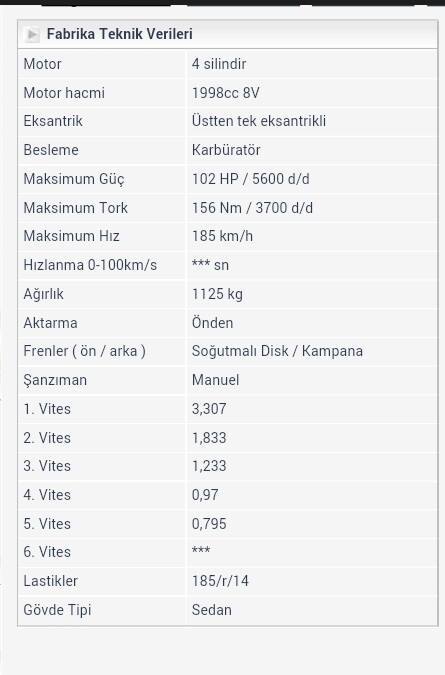

hayır. 2.0 için enjeksiyonlu 12valf modeller 110bg 165 torka sahip bizim araçlarımız için ise 8v için 2 seçenek var bi çift boğaz karburatör: 102 bg bir de bizim kullandığımız 90 bg lik model bir de bunlardan ayrı 2 seçenek daha var, 16v dohc 122bg enjeksiyonlu ve 16v dohc turbo 142bg bunlar benim bildiklerim. Tek bir ihtimal aklıma geliyor, Belki bizim karburatörler çift barreldir. 102 bg olabilir araçlarımız yanılıyor olabilirim.

abi bizim araçlar da çift boğaz ben temizliğini yaparken görmüştüm üstelik dyno sonucum da var biz olumlu bakalım 102 beygir diyelim
